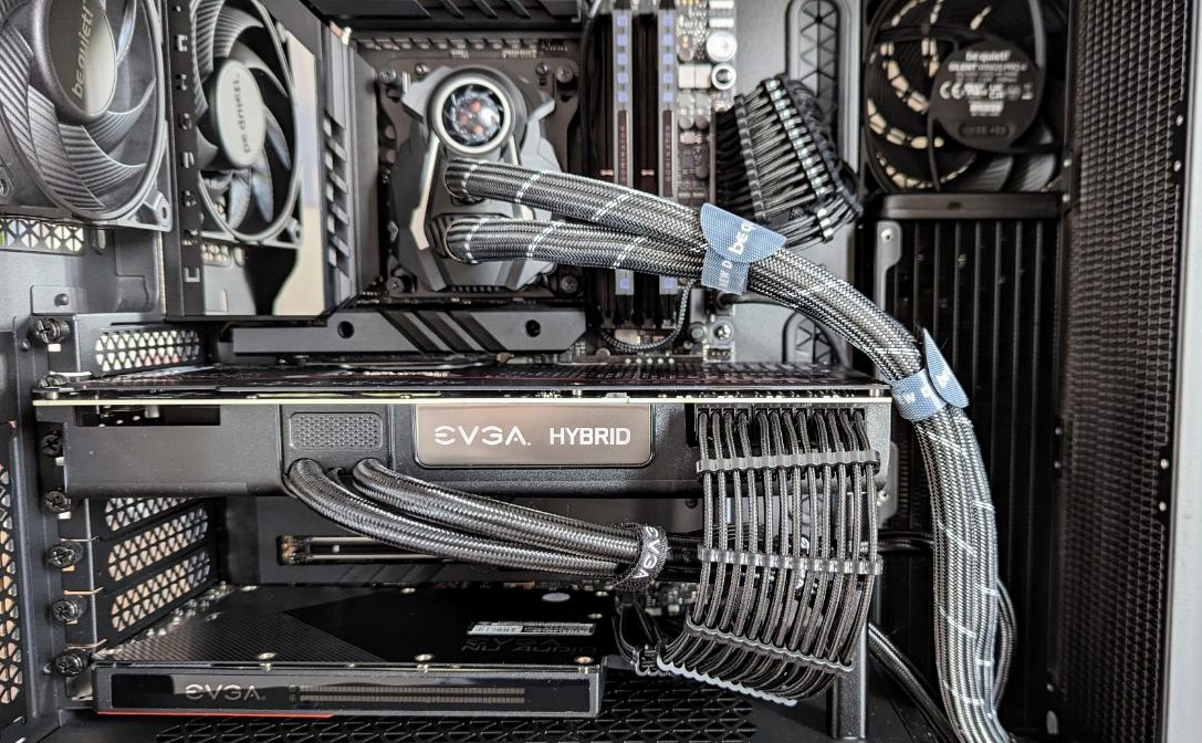

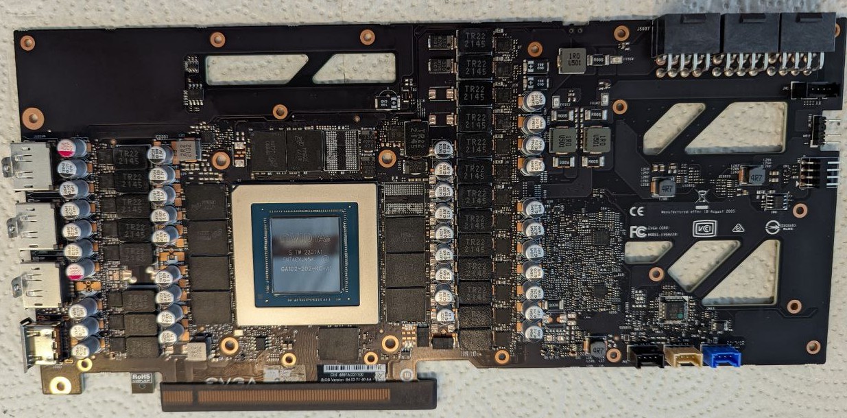

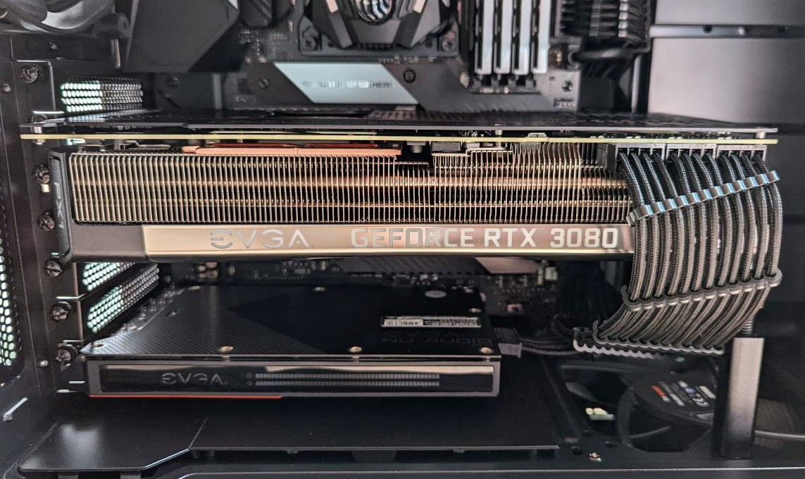

Moin,
hier meine aktuelle EVGA RTX 3080 vor, während und nach dem Umbau auf Hybrid AiO Wasserkühlung.
Auf dem VRAM habe ich - leider kein Bild vorhanden - eine Copper Mod aufgebracht.
Grüße
Grüße

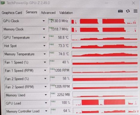

Cooles Teil und sehr schickes Setup. Hast du mal Temperaturvergleiche vom Speicher vor und nach dem Mod?
Ich habe von diesen Copper Shims bisher immer nur gelesen, wenns schiefgegangen ist. Muss man da nicht exakt die richtige Dicke erwischen?

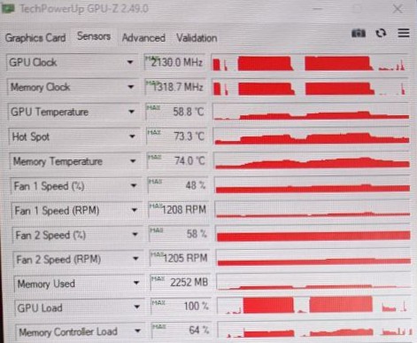

Die habe ich, allerdings nur als Handyfoto.Masterchief79 schrieb:Cooles Teil und sehr schickes Setup. Hast du mal Temperaturvergleiche vom Speicher vor und nach dem Mod?
Man kann dennoch sehen, dass die Temperatur des VRAM sich in etwa auf dem Niveau des GPU Hotspots bewegt, vorher lag diese beim Gaming zwischen 90-100°C, was mir zu hoch vorkam. Leider konnten einige Leute z.B. auf Reddit hohe VRAM Temperaturen bestätigen, nachdem sie ebenfalls dieses Hybrid Kit installiert hatten.
Die Karte läuft übrigens mittlerweile mit UV, das Bild war noch mit OC entstanden, um zu testen, was die Kühlung so kann.

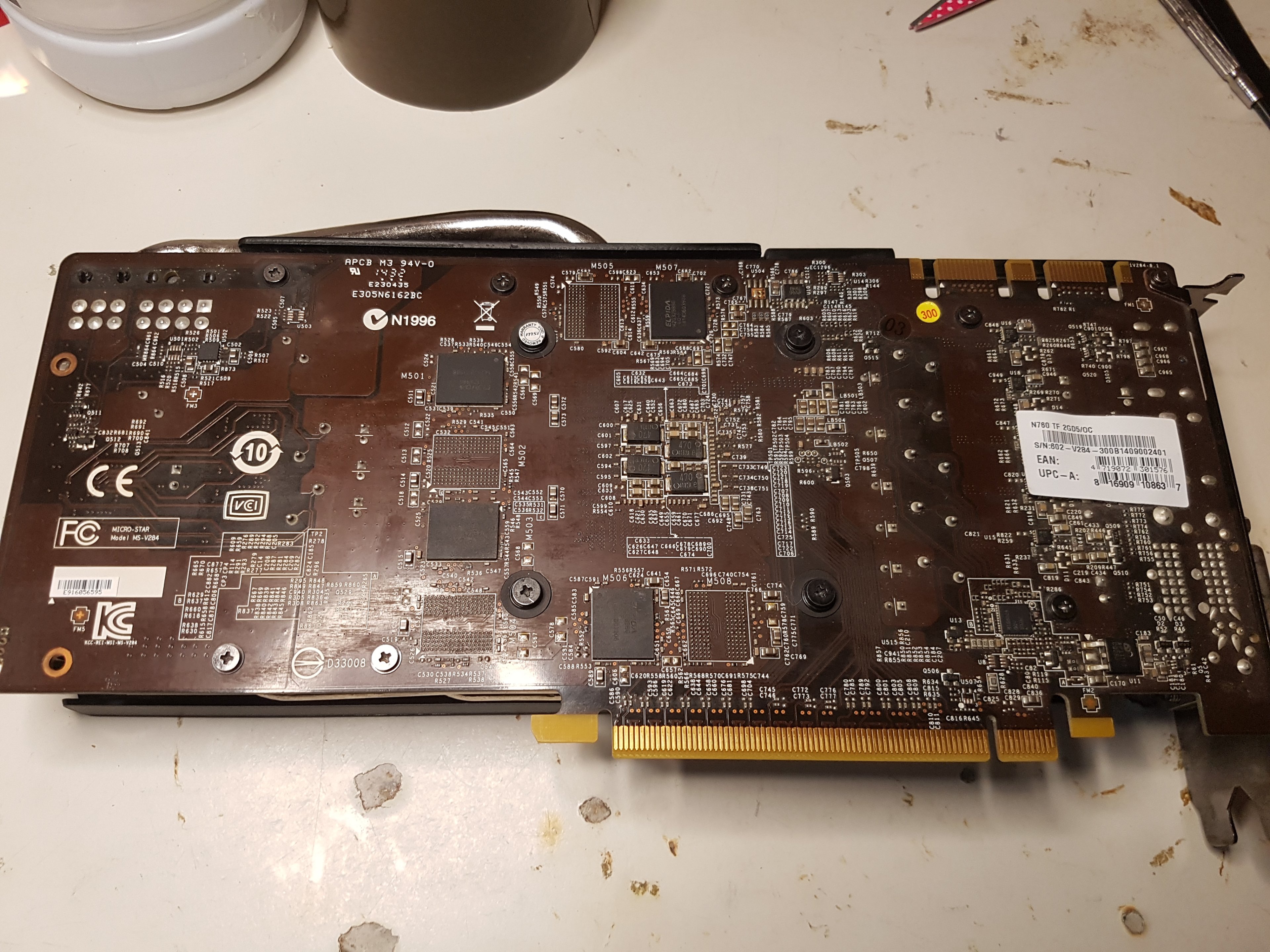

Habe heute eine 8800GTS 512MB vorbereitet. Das Lager meines Dads hat ein paar SMD-Komponenten hergegeben, da habe ich mal passende Widerstände geklaut und "huckepack" auf drei Kondensatoren gelötet. Das ist der OCP-Mod für die drei Phasen, damit ist der Primarion IC kein Spielverderber mehr und sollte Spannungen von ca. 1.6V zulassen.
Ich hatte diese Karte schonmal unter Wasser, aber jetzt kommt sie unter Kokü. Ist schon komplett vorbereitet. Ansonsten sind noch der GPU Voltmod und ein Reverse Memory Voltmod installiert. Morgen kommt aber erstmal die GTX770 Classy, auf die ich schon sehr gespannt bin.

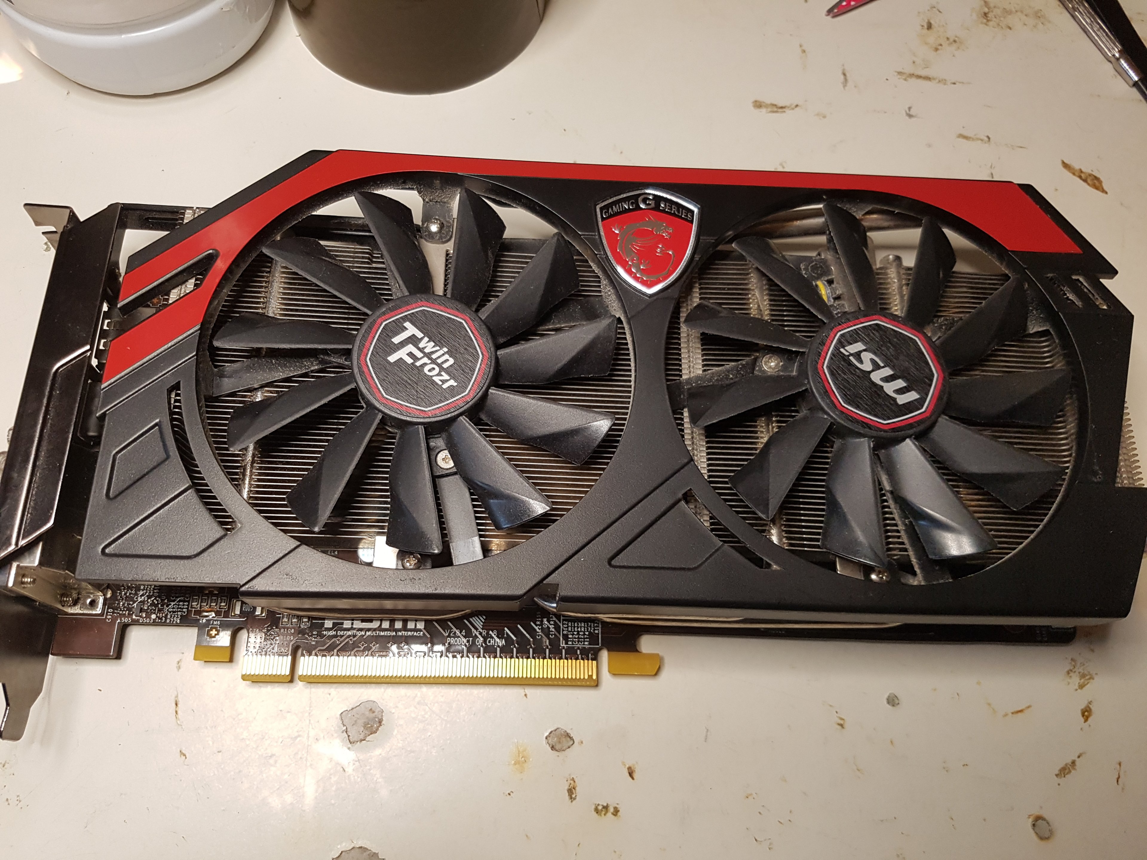

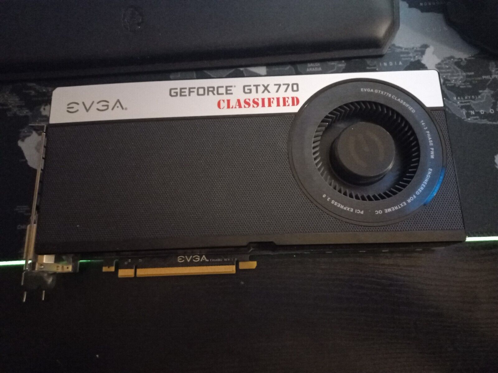

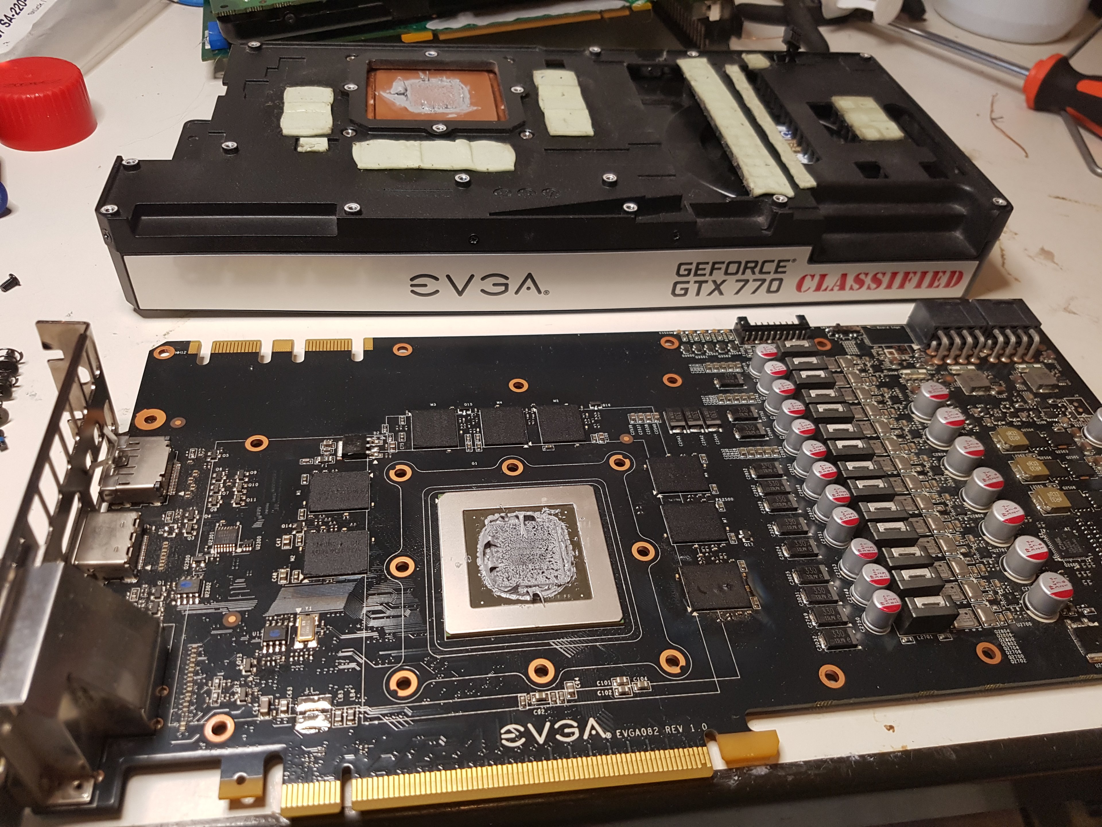

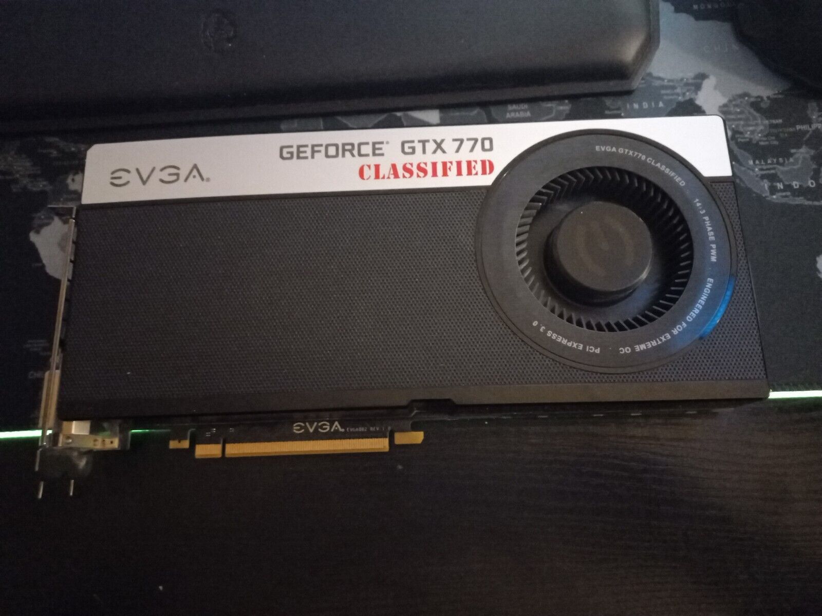

Mann, ist die 770 Classified ein Brecher!
Geile Karte.

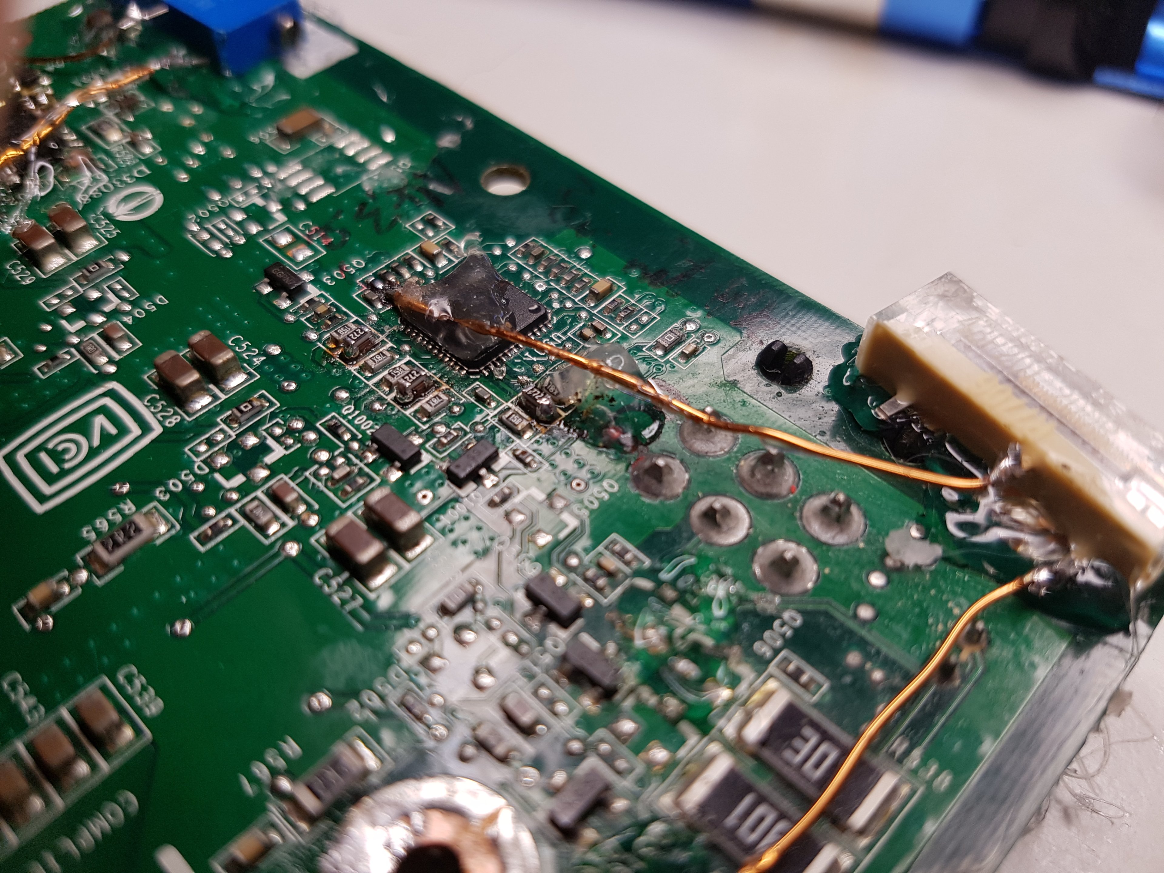

Aber gut, dass ich sie zuerst durchgemessen habe, weil ich am Speicher direkt einen Kurzschluss festgestellt habe. Unter dem Kühler verbarg sich dann das hier:
Der Ram-Chip hat's auf jeden Fall hinter sich. Ich werd natürlich probieren, diese Karte zu reparieren, und hoffe dass es mit dem einen Chip getan ist. Ist jetzt aber erstmal hinten angestellt, daran wage ich mich
erst, wenn ich das bei ein-zwei anderen Kärtchen schonmal erfolgreich gemacht habe.

da wird mindestens auch die GPU tot sein...sowie weiterer speicher, und am ende die Speicher-VRM Rail genauso

GPU hatte zumindest 10+ Ohm Durchgangswiderstand. Ich würde jetzt den kaputten Chip entfernen und messen, ob danach noch Kurzschlüsse bestehen. Den ganzen Rest kann man dann ja per Mods/Mats rausfinden, sobald die Karte einmal anspringt.
Die Operation will ich aber nicht ohne Preheater machen, weil man doch ne Menge Hitze bei dem PCB braucht und auf der Rückseite ja auch noch Speicherchips sitzen. Stimme dir aber zu, sieht jetzt erstmal nicht gut aus. Vielleicht doch nur was für die Vitrine.

Der GPU bzw NVDD widerstand ist auch unbeindruckt vom Speicher/FBVDD Widerstand. Ja, erstmal den einen Speicher runternehmen, dann die Speicher-Phasen messen (highside Mosfets) und schauen was da rauskommt...
wobei du die HighSideMosfet-gates auch jetzt schon messen kannst, ob die alle im hohen Kiloohm bereich liegen, oder ob da doch einer niederohmig geworden ist...
Wenn das der fall ist, dann ist die GPU mit sicherheit defekt, da lohnt der aufwand nicht mehr.
selbst wenn du alle Speicher tauschst und MATS sagt das alles wieder gut ist - spätestens bei der Treiberinitialisierung wirst du schöne bunte Artefakte zu sehen bekommen.
- selber schon ein paar mal probiert das ganze ;-)

Jo, danke für deine Erfahrungswerte, da fange ich gerade erst an. Mich reizt vor allen Dingen die Herausforderung daran, über die Sinnhaftigkeit des Ganzen kann man sich bei den alten Karten sowieso streiten. Ich mach's als Hobby und um was draus zu lernen, und vielleicht kann man sich dann langsam zu neueren und komplexeren Karten steigern.
Ich berichte dann

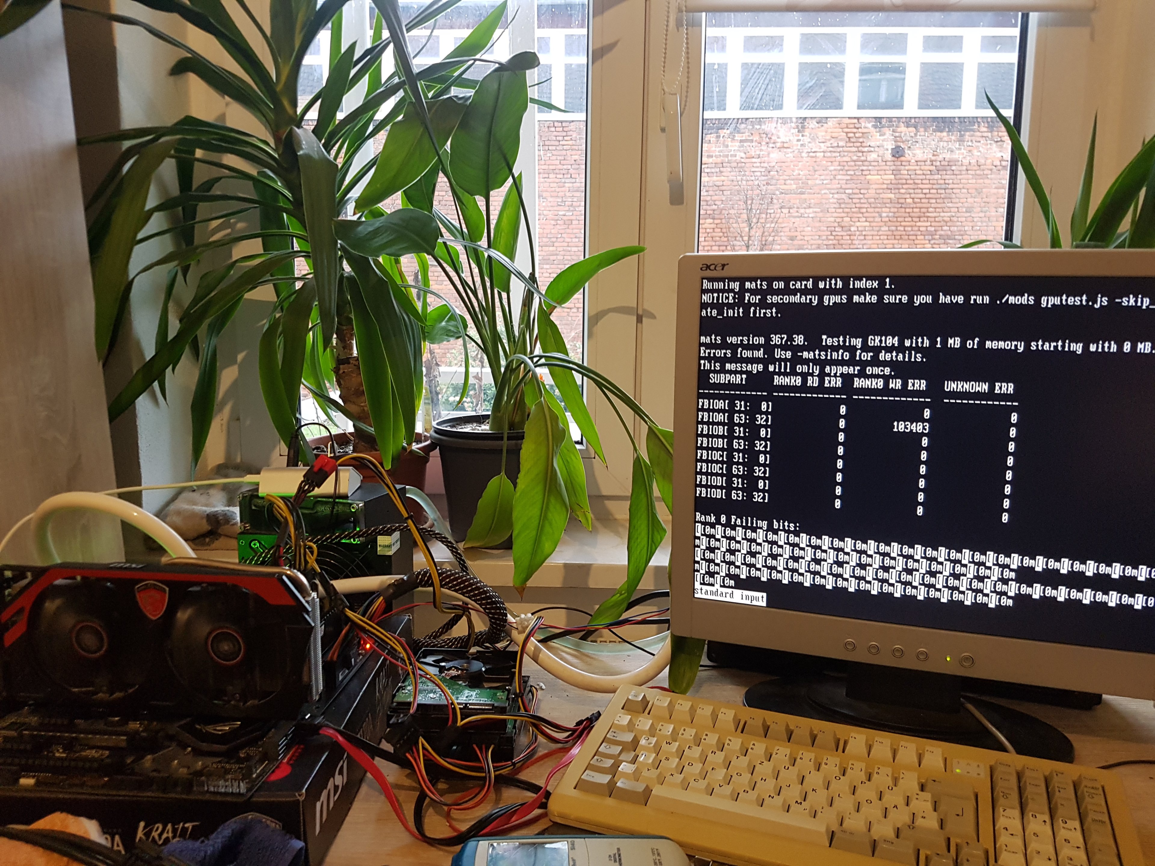

Nächste Karte mit Speicherfehlern, hoffentlich weniger große Baustelle als die 770:
Laut Mats ist Bank A1 defekt. Das müsste der erste Chip auf der Vorderseite sein? Hab erst gedacht, lustig, genau der, der von der Frontplate nicht mitgekühlt wird. Aber die Karte hat ja auch Speicherchips auf der Rückseite, von daher sollte das keinen großen Unterschied machen.

exakt, der auf der vorderseite ist das..
auch da - erfahrungsgemäß sind die nicht kaputt, haben nur gebrochene Lötkugeln...also entweder speicher komplett abnehmen, und mit neuen, bleihaltigen Lötkugeln versehen, da brauchst du natürlich erstmal nen passendes gDDR5 Stencil + 0.45mm oder 0.5mmm Lötkugeln, gescheites Amtech nc-559-v2-tf Flussmittel - oder aber - du probierst es erstmal mit einem Reflow des Speichers mit anstuppsen...

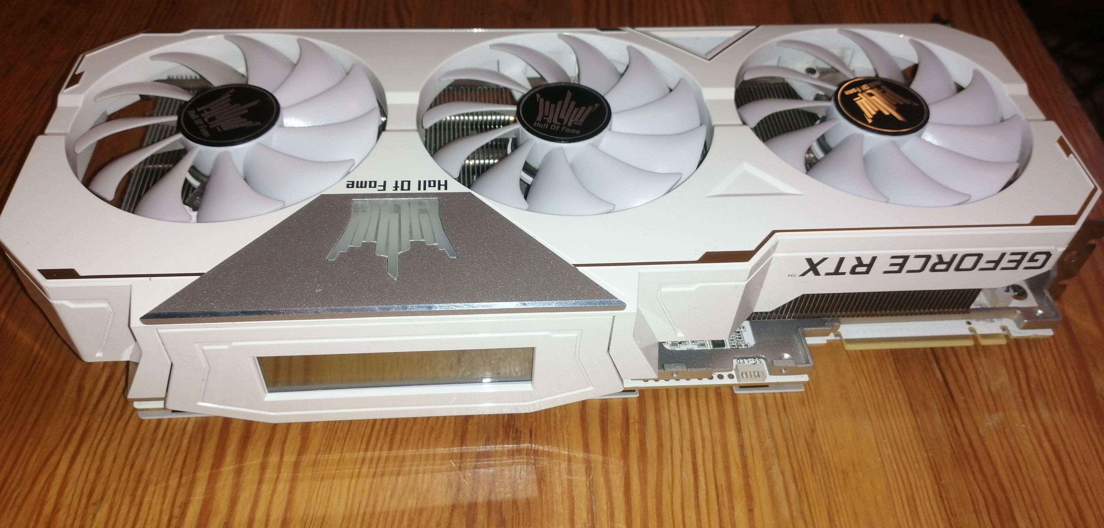

Moin Leudde
Da ja weiße PCBs inzwischen auf der Liste der bedrohten Arten aufgenommen wurde, dachte ich mir,
euch an meinen verwackelten Aufnahmen mal dran teilhaben zu lassen

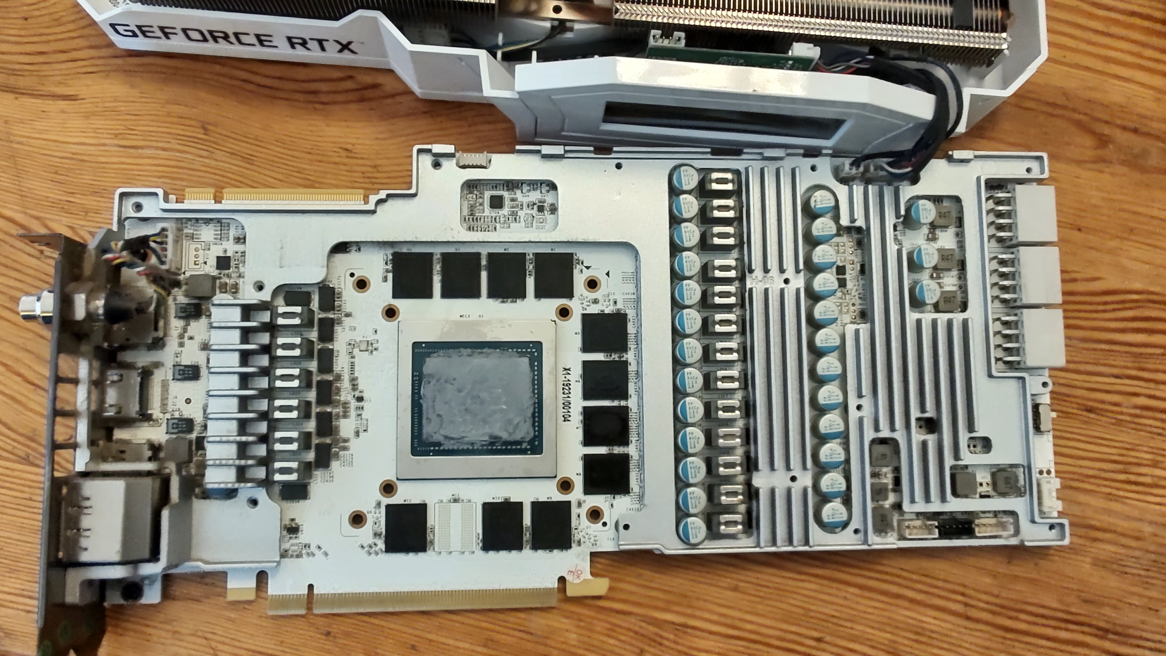

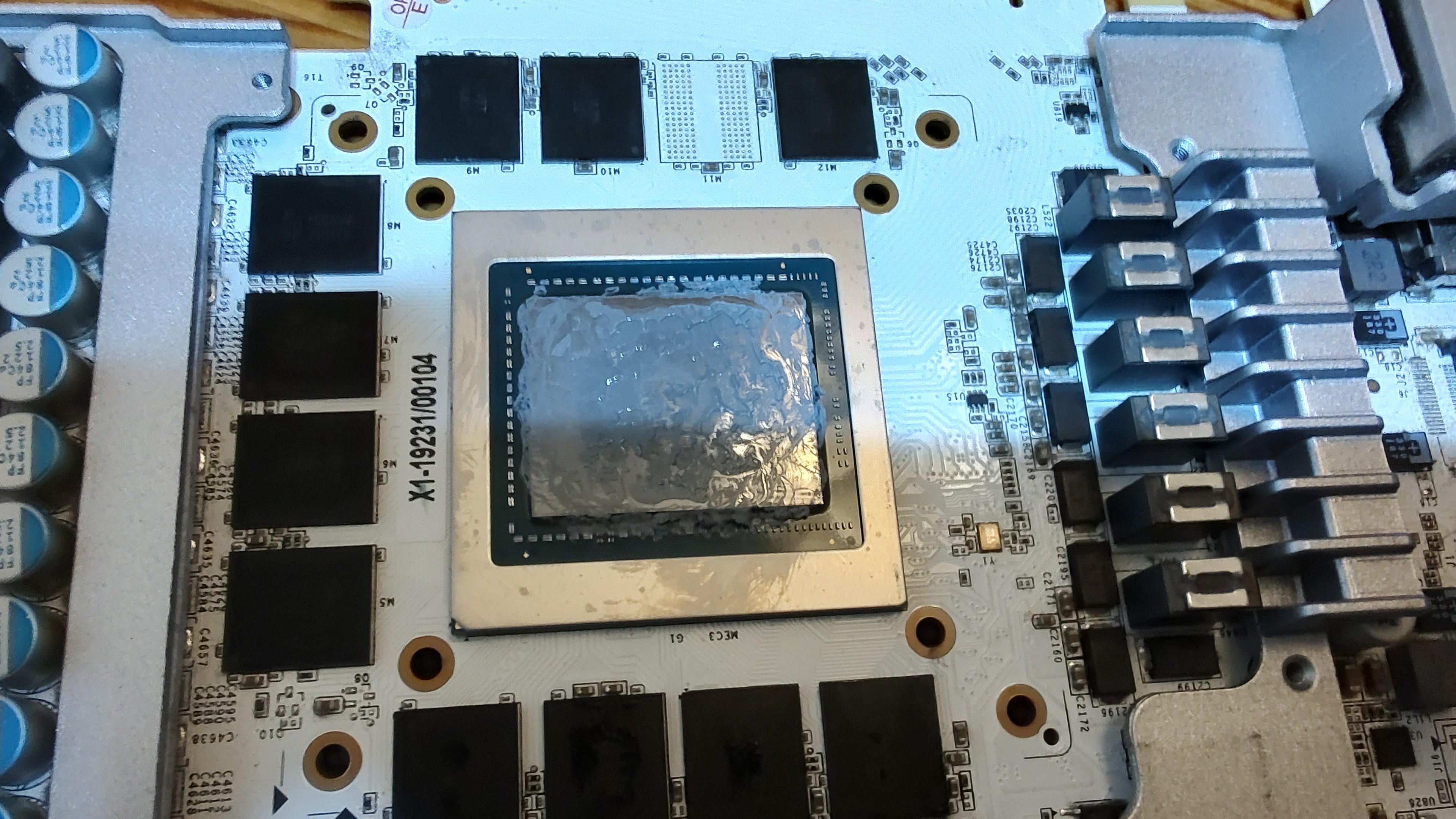

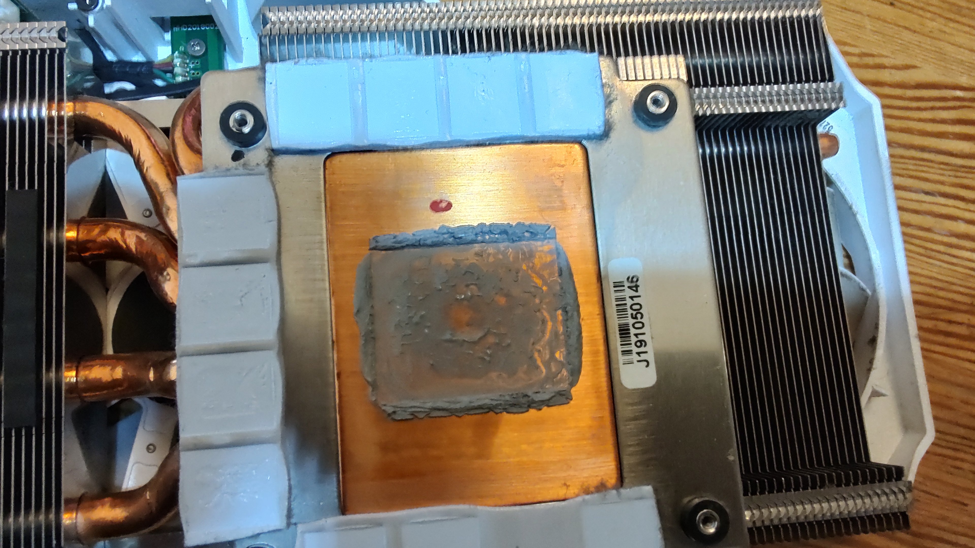

Hatte sie selber gebraucht gekauft. Der Vorbesitzer hatte sich über die hohen Temps beschwert und deswegen sollte sie weg. Nach dem öffnen war dann auch klar warum. WLP war total vertrocknet, wie man sehen kann.
Erneuert und schnurrt wie ein Kätzchen
Also Vorhang auf für die KFA2 RTX 2080ti HOF Hall of Fame

eine HOF ist wie eine Kingpin immer ein Sahnestückchen
@Masterchief79 funktioniert bei mir in den meisten fällen dauerhaft wieder, auch über jahre hinweg.
Herdplatte mit nem IR Thermometer prüfen/regeln...die platte sollte nicht heißeer wie 300°C werden, und das PCB was darauf liegt beim Lötprozess auf um die 160-170°C erwärmen (kurzzeitig, nur solange wie du lötest). Wenn du den ram angestupst hast (mit heißluft von oben rangehen, wenigstens 300°C - je nach Heißluftstation) vorsichtig kühl pusten sodass du das PCB von der heißen Herdplatte wieder runternehmen kannst dass es nicht zulange so einer hohen hitze ausgelegt ist
