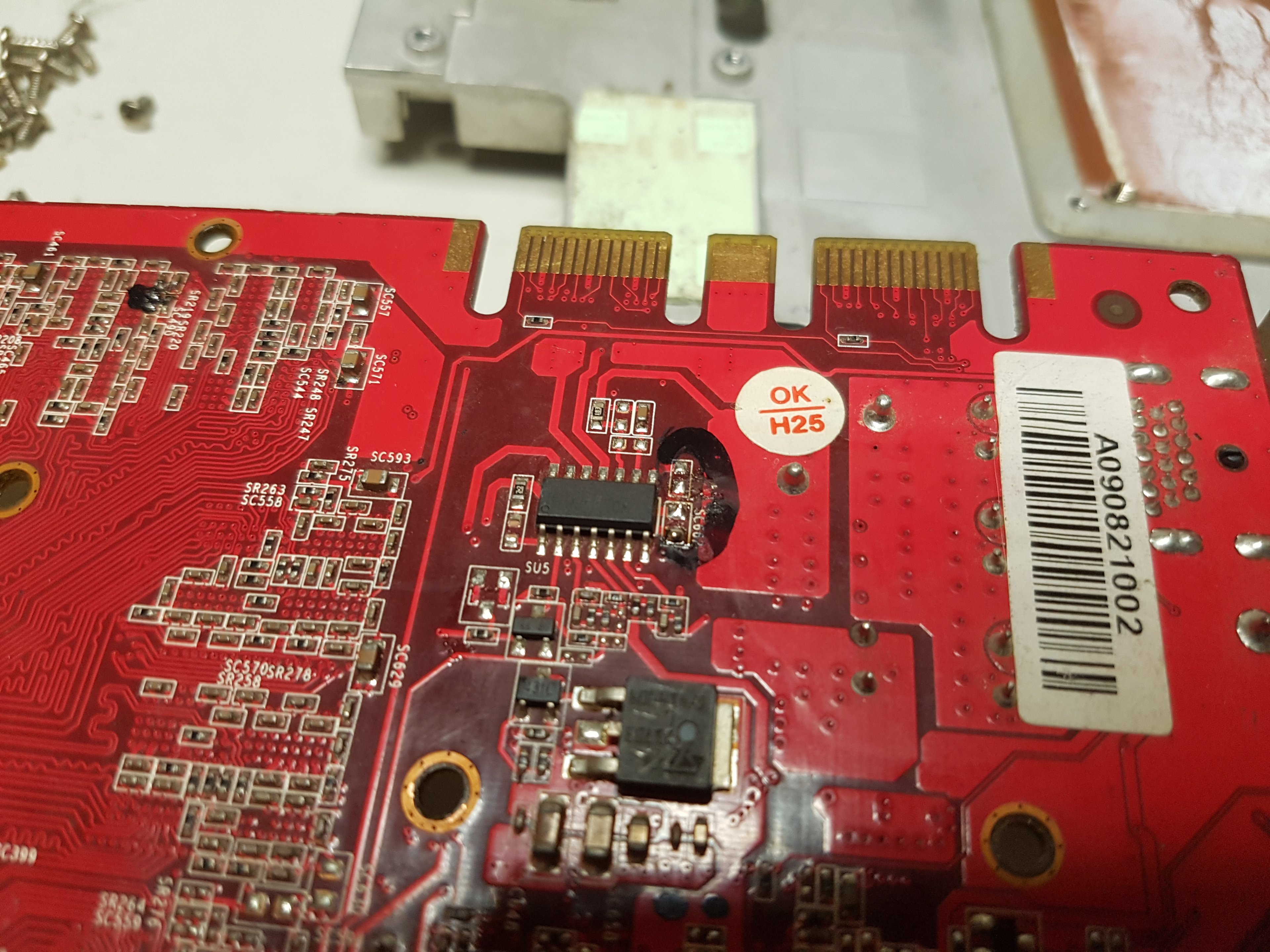

Nice, danke! Auch wenn das eine HD6950 ist, sieht das PCB fast identisch aus:
[IMG]http://www.techpowerup.com/reviews/MSI/HD_6950_Twin_Frozr_II/images/front.jpg[/IMG]
Ist ein AM113 und nicht AM311, und steuert die VDDCI-Stromversorgung, wie aus den Diagrammen auch gut hervorgeht:
Komischerweise ist der Chip nicht mal in den Board Schematics benannt.
Das bringt mich aber auf jeden Fall trotzdem weiter, da ich jetzt viel besser verstehen kann, wie die Schaltungen funktionieren.
Ich werde jetzt als nächstes noch einmal den Rest der Schaltung kontrollieren, insbesondere die Funktion der Kondensatoren. Leider kann man die nicht im eingebauten Zustand messen, das heißt, jedes Bauteil, das ich messen will, muss ich erstmal aus- und dann wieder einlöten. Aber das bin ich ja schon gewöhnt. :D

Tja, das ist der Grund warum ich AMD Karten nur sehr ungern Repariere - die meistens ICs auf AMD Karten sind Lizenz-Gefertigt, also extra für AMD, damit eigene artikelbezeichnungen und keinerlei Datenblätter zu den ICs
aber ja, stimmt, der hat ja nen LG und UG ausgang um die Mosfets bzw deren Treiber anzusteuern für die VDDCI Spannung, also die I/O Spannung zwischen GPU und Speicher...

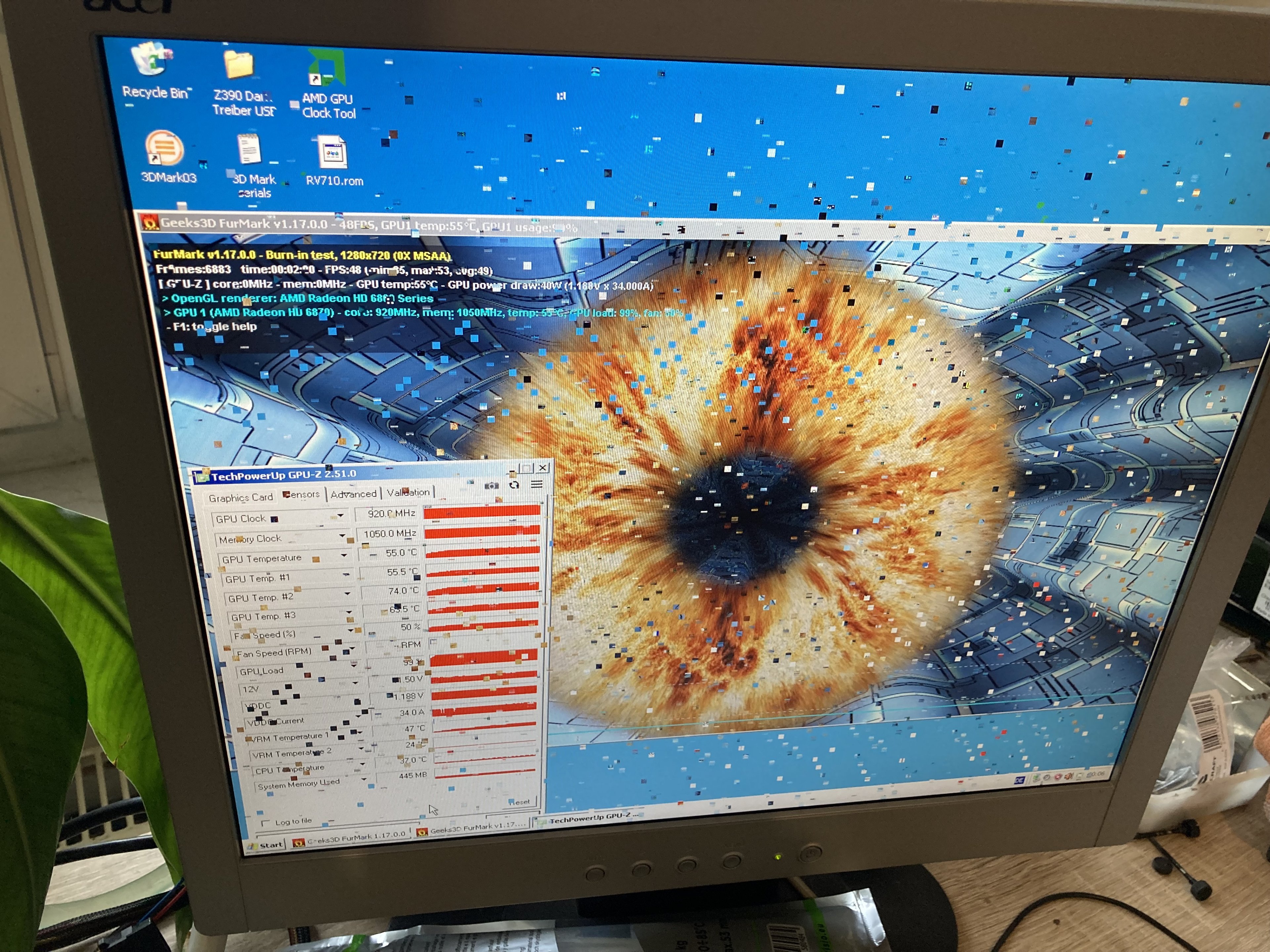

Die MSI HD6870 hat leider immer noch leichte Mem-Fehler, auch wenn die schon deutlich besser geworden sind. 3D Mark läuft schon durch, in Furmark nach 5 Minuten Absturz.
Könnte natürlich auch wieder am residualen Lötfett unter den Ramchips liegen... Brauch ich wohl auch noch nen Ultraschall-Reinigungsgerät ^^ Ich sach euch, meinen Aliexpress-Warenkorb möchtet ihr gerade nicht sehen :D
Das Signal vom VRM ist schon deutlich cleaner geworden, auch wenn es immer noch etwas "schmiert". An diesem Punkt dürften aber nicht mehr der VRM an den Abstürzen Schuld sein.

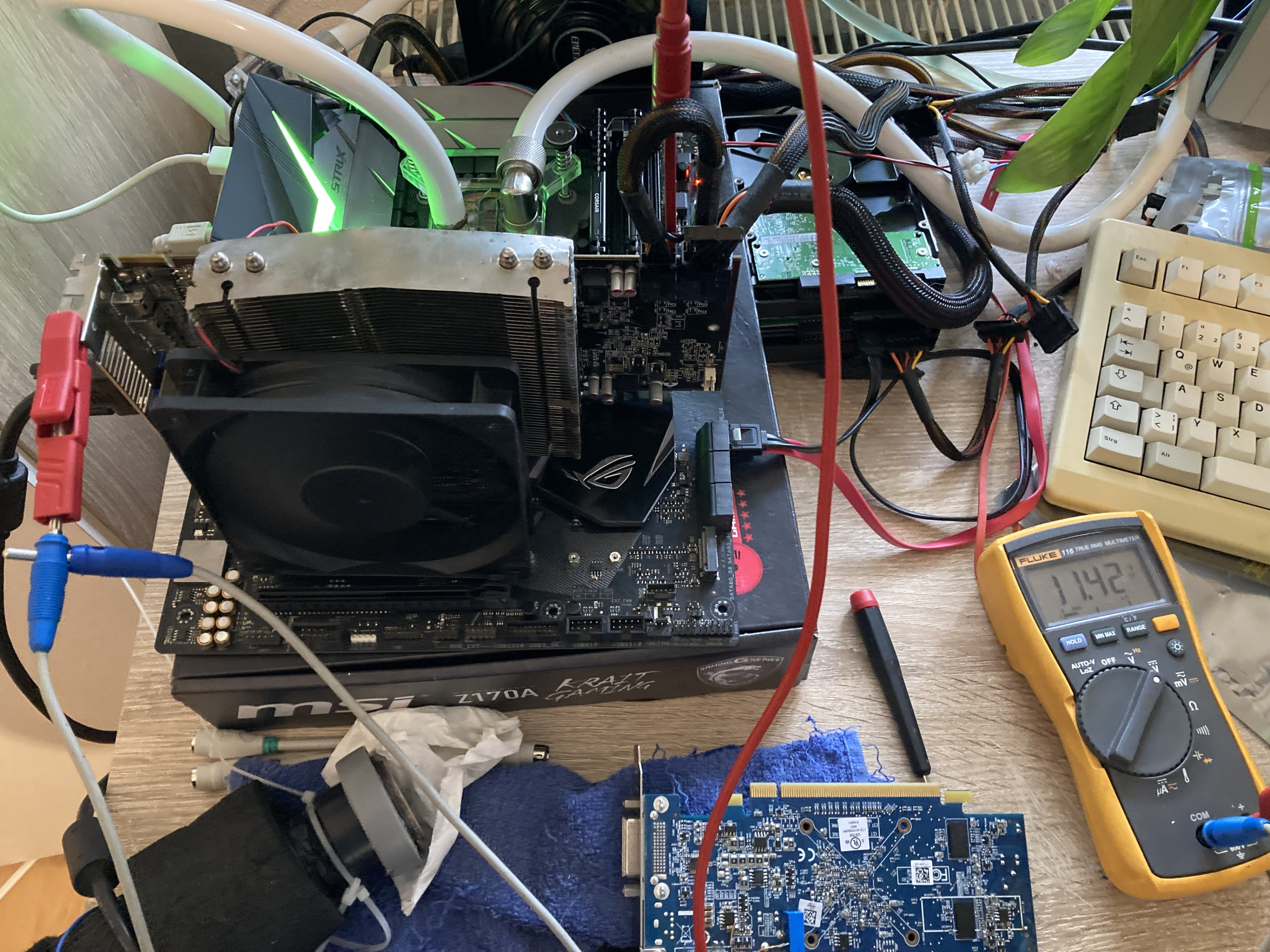

Guckt mal aufs Multimeter, hab die Spannung am PCI-Express-Stecker abgegriffen... 11,4V unter Last sind definitiv zu niedrig! Dabei ist das NT kaum gelaufen, kein gutes Showing für Enermax... Mit nem 350W Chinaböller sinds wieder 11,9V, dann darf jetzt wohl auch noch ein neues Netzteil her... :D
Habe dann mal die Powercolor HD7870 durchgemessen und festgestellt, dass der Durchgangswiderstand am Memory ganze 300 Ohm beträgt. Das sollten eigentlich zwischen 10 und 20 sein. Mem IC und Mosfets schon ausgelötet, da lag der Fehler aber nicht. Wenn ihr Tipps habt, immer her damit.

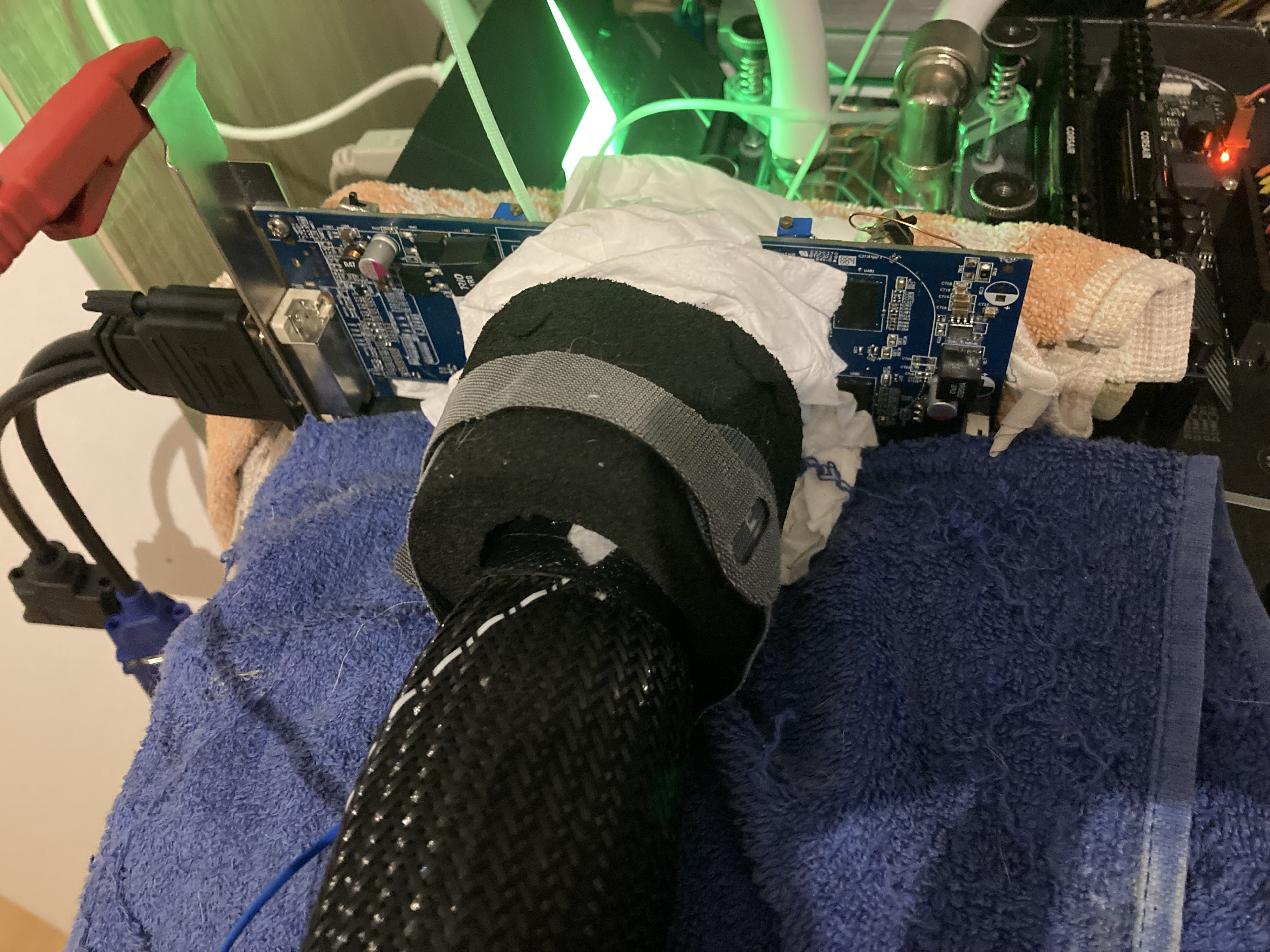

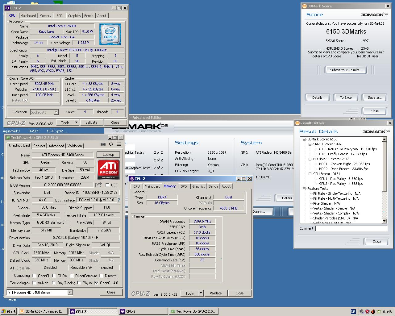

Dann hab ich mir heute meine HD5450 zum Benchen unter Kokü vorgenommen, was erstaunlich viel Spaß gemacht hat.
Von Default 650/800 auf 1350+/1075:
Normalerweise limitiert bei solchen Karten mit schmalem Speicherbus immer sehr schnell der Speichertakt die Performance. Das ist bei dieser Karte gar nicht so gewesen, hat sehr gut mit GPU-Takt skaliert. Bei über 105% GPU OC war der Speicher dann aber doch wieder der Flaschenhals. ^^ Auf der GPU liefen auch 1380MHz bei "gerade mal" 1,525V, aber mehr Takt brachte dann absolut keine zusätzlichen Punkte mehr. Die Karte war übrigens aus 5 Stück selektiert, die ich für insgesamt 8€ + Versand auf eBay geschossen hab.
Auch unter Luft gingen übrigens schon 1150MHz, das ist Budget-Benchen nach meinem Geschmack :D

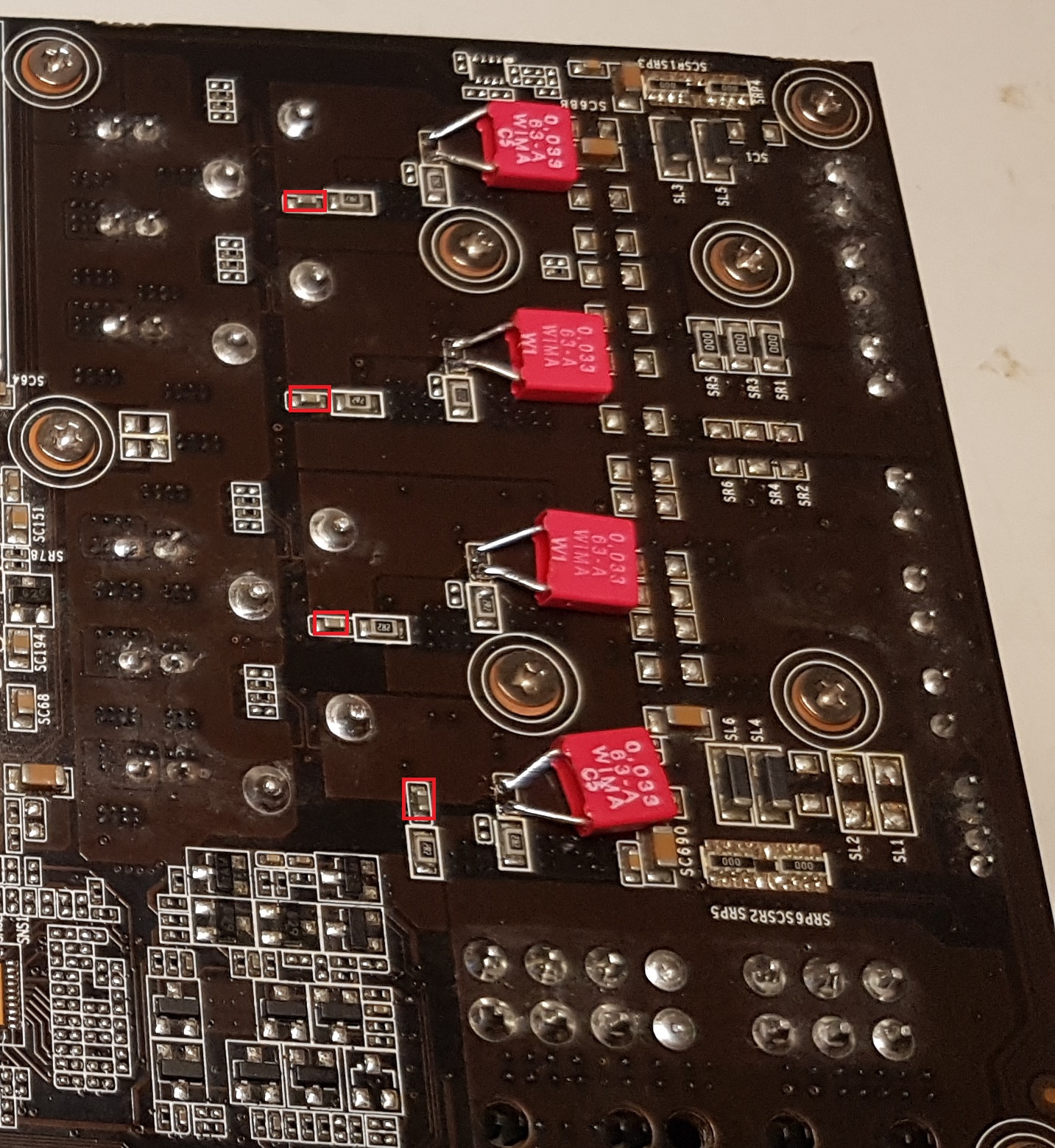

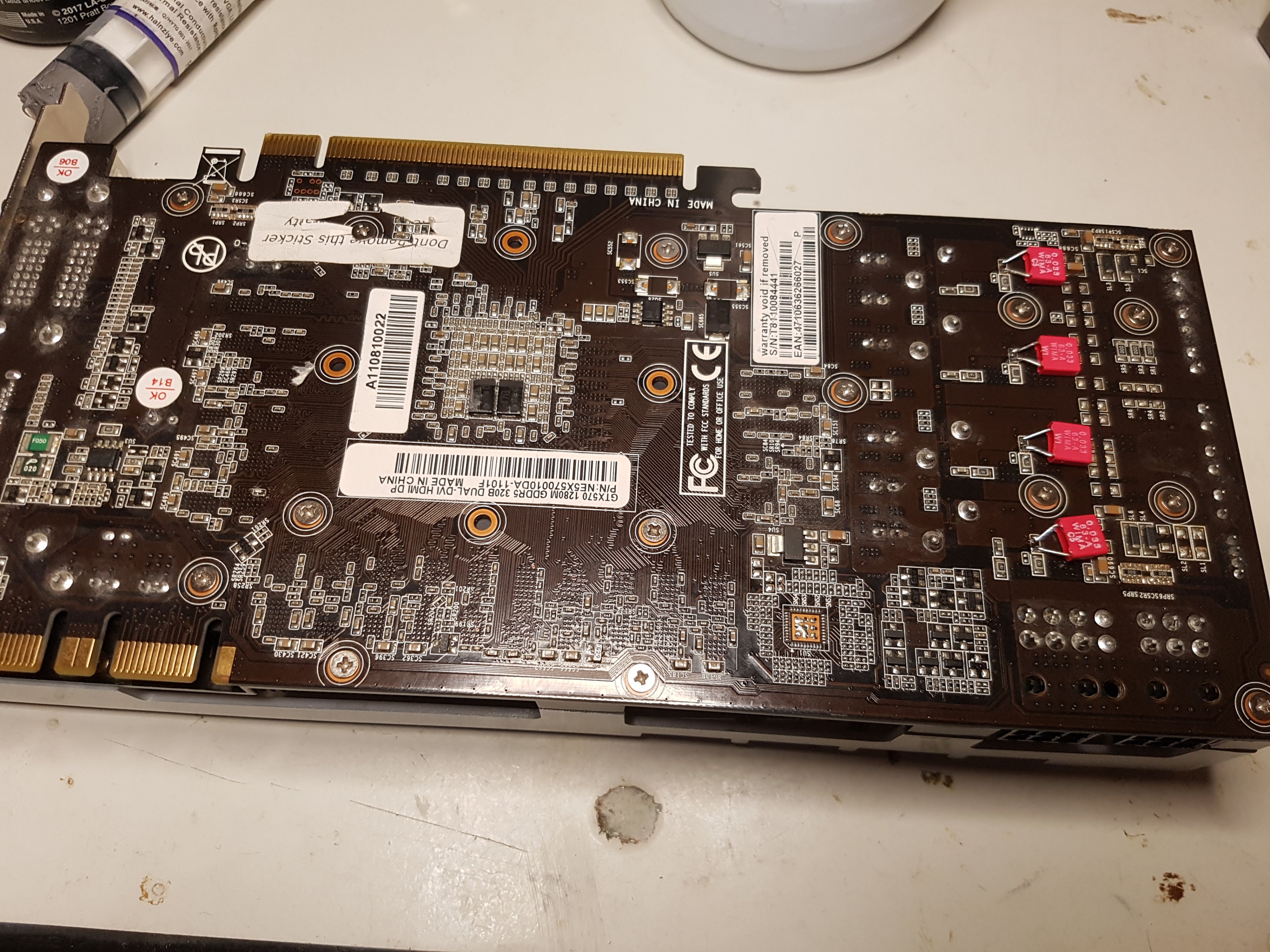

Angefangen mit der Palit GTX570, von der ich schon Bilder im Bilderthread gepostet habe: https://www.computerbase.de/forum/t...read-kommentare-erlaubt.1354504/post-27767074

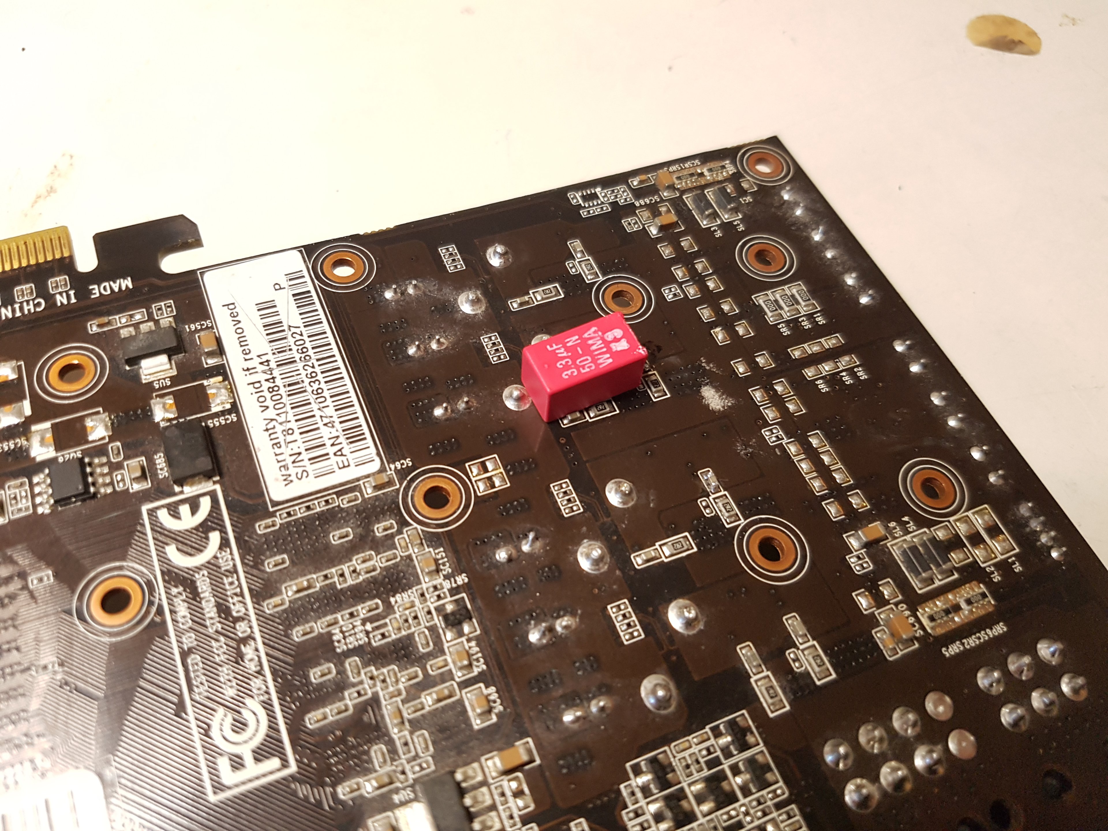

Ich musste hier ein paar Bauteile wieder anlöten bzw. ersetzen. Ein Kondensator im VRM-Bereich fehlte - ich habe ihn erstmal durch einen SMD Kondensator von einer anderen Karte ersetzt, ohne mir darüber viele Gedanken zu machen.
Als ich dann im Idle die Temperaturen gecheckt habe, habe ich mir an dem Teil regelrecht den Finger verbrannt. Der war wohl nicht für 12V gedacht. Immerhin ist er nicht direkt abgeraucht. (Edit: Ich müsste nochmal nachmessen, ob das wirklich +12V ist.)
Dann auf Nummer sicher gegangen und einen großen 50V 3,3µF aus meiner Kiste geschnappt:
Die anderen drei, die ab Werk drauf sind, wurden aber immer noch unglaublich heiß. Ich konnte die schlecht messen, mein Fluke zeigte manchmal 3nF und meistens gar nichts an. Ohne damit viel Erfahrung zu haben, habe ich mal gehört, dass die Input-Kondensatoren meistens sehr klein dimensioniert sind.
Ich habe dann alle vier durch 33nF 63A ersetzt.
Einen Vantage-Run damit hat die Karte schon mal überlebt, zur Sicherheit mit 100% Lüfterspeed:
Die rot markierten werden aber weiterhin so heiß, dass man sich fast die Pfoten verbrennt. Es sieht so aus, als wären die pro Phase in Reihe mit den großen roten geschaltet. Da die zur Filterung ausreichen sollten, habe ich überlegt, ob ich die rot markierten einfach entfernen soll.
Da ich aber nicht wirklich weiß, was ich da tue, und da auch noch jeweils 2,2R Widerstände vorsitzen, wollte ich euch erstmal nach eurer Meinung fragen.
Auch so ist der VRM für die GPU aber meiner Meinung nach unterdimensioniert. Die ganze Kartenrückseite wird mit 100% Lüfter im VRM-Bereich um die 70°C warm, da werden einzelne Bauteile eher 90° plus haben. Wie das mit normaler Lüftersteuerung aussieht, will ich mir gar nicht vorstellen :freak:

Die kondensatoren da an der Stelle haben ein ganz bestimmten Wert, muss nachher mal schauen ob ich dazu was finde...Weil - das sind RC Snubber - Entstör-bzw. Schwingungsdämpfer-Glieder, die auf die Resonanzfrequenz abgestimmt sind ;) - sehr ungünstig da eine andere Kapazität zu verbauen ^^ die Kapazität muss stimmen, vorallem die Ripple-Festigkeit der Kerkos!
Wenn die sehr heiß werden stimmt meist was mit der Phasen antaktung nicht. Muss man mit nem oszi prüfen wie die Phasen so arbeiten - und ob vorallem auch alle arbeiten. Beachte dass bei manchen Karten erst unter 3d last alle Phasen aktiviert werden (Maxwell Karten z.B.)
Reaktionen: NMA
Sehr gut, wieder was gelernt. :D Da ist Fachwissen echt Gold wert. Noch nie was davon gehört vorher.
Die Kapazität von denen, die ich getauscht habe, stimmt mit Sicherheit nicht. Die gehen von der Temperatur her aber noch, sind vllt. 50-60°C unter Last. Haben ja auch deutlich mehr Oberfläche und kriegen nicht direkt die Hitze vom PCB ab.
Ich hab jetzt rausgekriegt, dass jeweils ein Lowside-Mosfet so einen RC Snubber hat - ich habe also die SMD-Kondensatoren des jeweils ersten Lowside-Mosfet gegen Kerkos getauscht, während der zweite noch die originalen SMDs hat. Vielleicht ist das in Wechselwirkung schlecht, wenn die Dämpfung des jeweils parallel geschalteten Mosfets verkehrt ist, sodass die jetzt so heiß werden.
Die Phasen sehen im Oszi alle okay aus, zumindest auf den ersten Blick. Habe jetzt keine Kästchen gezählt für Frequenz oder so, aber das Signal ist soweit sauber und sieht genauso aus wie das vom Memory bspw, nur mit kürzerer Flanke.

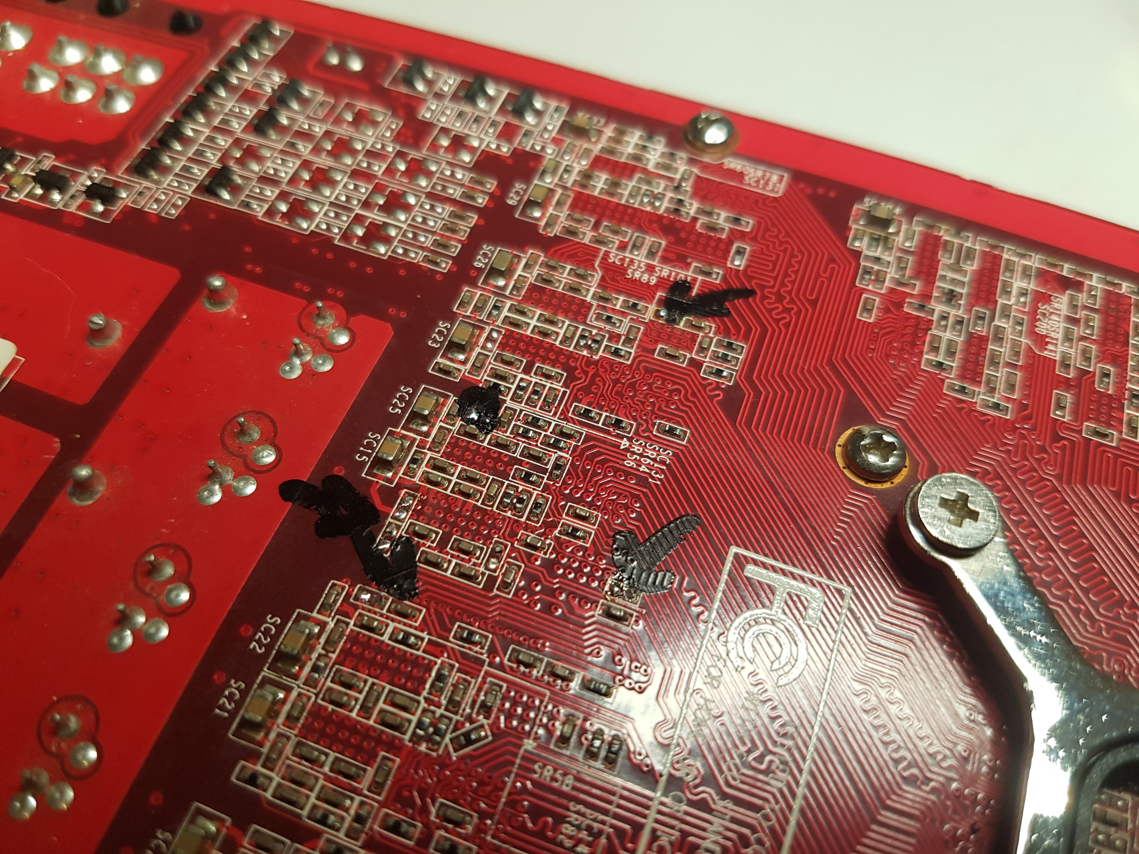

Das sind dann alles Glättungskondensatoren, ein Pad ist immer Masse. Trotz aller Bemühungen machte die Karte aber trotzdem noch Bildfehler. Auch der Memtest schmiss noch Fehler.
Habe dann meine "Anstupstechnik" an dieser Karte verfeinert - für die Leute, die @AssassinWarlord 's Video nicht gesehen haben, nochmal kurz erklärt:
Das PCB wird auf ca. 100-150° vorgewärmt (ich mache das mit einem Heißluftfön von unten, daher ist die Temperatur jetzt nicht ewig fein einstellbar). Da hab ich mittlerweile aber den Bogen raus. Auf der Vorderseite kann man dann das Lötzinn unter den Ramchips mit einem Heißluftlötkolben gut flüssig bekommen. Mit einer Pinzette leicht anstupsen, um zu gucken, ob's schon überall geschmolzen ist. Um gebrochene Lötverbindungen zu reparieren, reicht das meistens schon.
Nachdem ich alle 8 Chips erfolgreich durch hatte, waren die Bildfehler aber immer noch die gleichen. Heißt für mich: GPU muss reballt werden.
Ich habs bei der GPU einfach mal mit derselben Taktik wie bei den Ramchips probiert, aber ohne Erfolg. Dabei habe ich den Chip wohl gegrillt :( Ist aber nicht wirklich schade drum, weil ich vorher wirklich alles andere probiert hab.

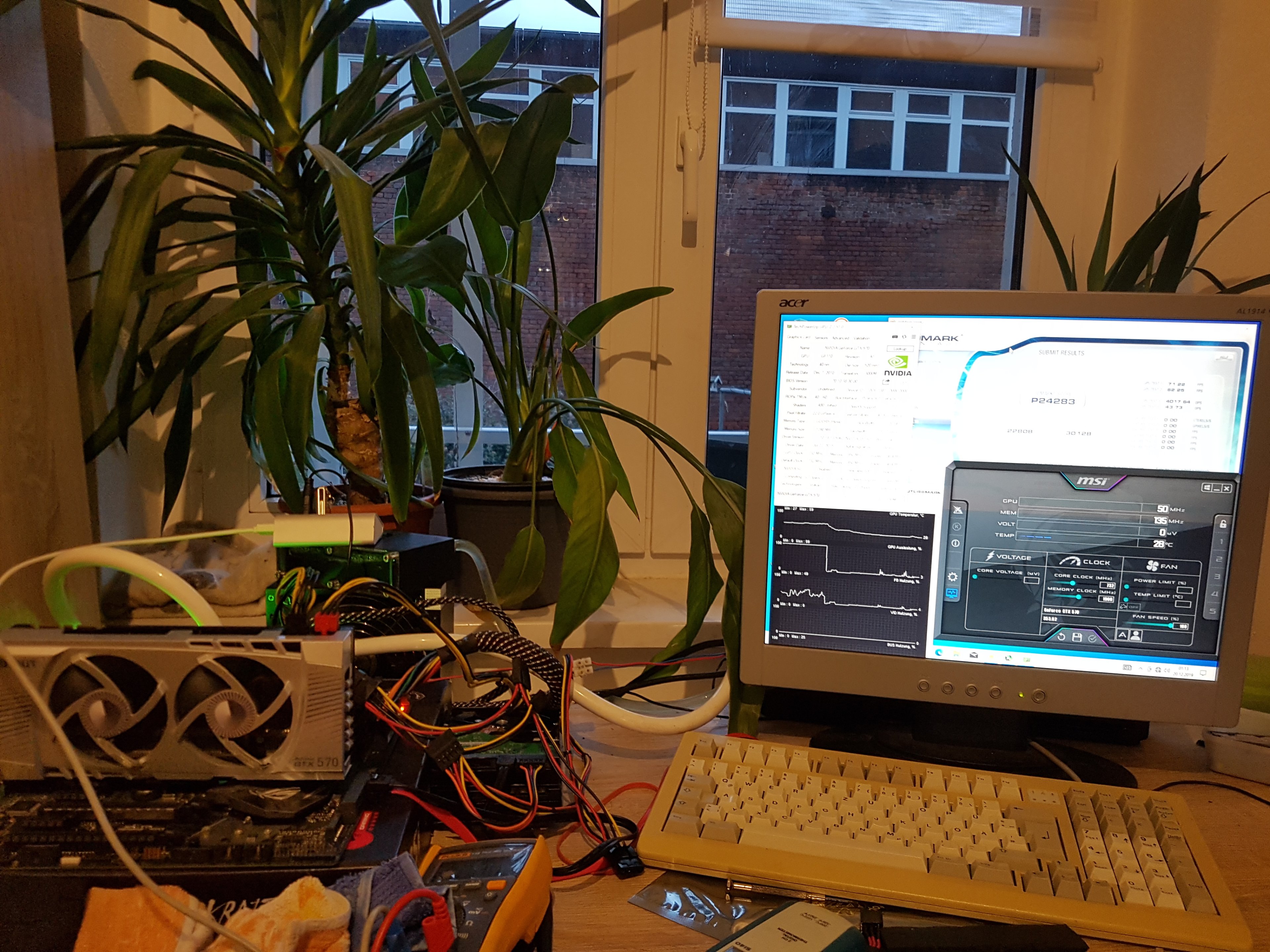

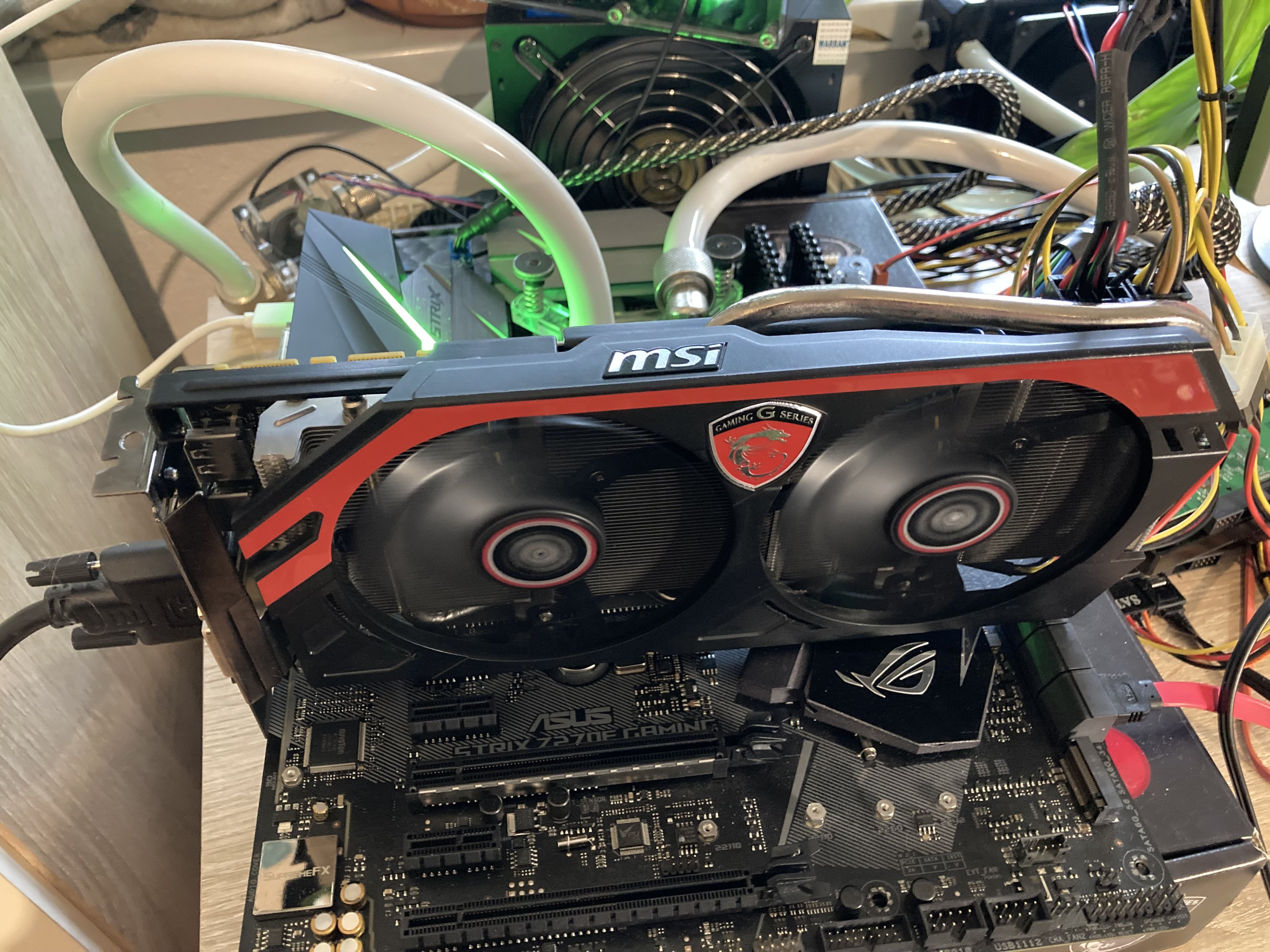

Mit der Übung von der 6800GS habe ich das anstupsen auch bei meiner MSI GTX760 TF 2GB durchgeführt. Mich würde da mal euer Input zu dem Ergebnis interessieren: Und zwar lief die Karte danach erstmal perfekt, allerdings nur für ungefähr 10 Minuten unter Last, bevor der Fehler wieder derselbe war wie vorher.
Nochmal heiß gemacht, Fehler wieder weg, 5 Minuten später wieder da.
Hier im Vantage lief die 760 gerade.
Meine Schlussfolgerung aktuell: Entweder der Rest von meinem Billig-Flux stört, oder Pads vom Chip sind korrodiert. Das mit dem Flux könnte sein, weil ich trotz Bildfehlern einen erfolgreichen Mats Memtest hatte. Komisches Verhalten. Und ja, ich bin mir ziemlich sicher, dass das mit der GPU nichts zu tun hat.
