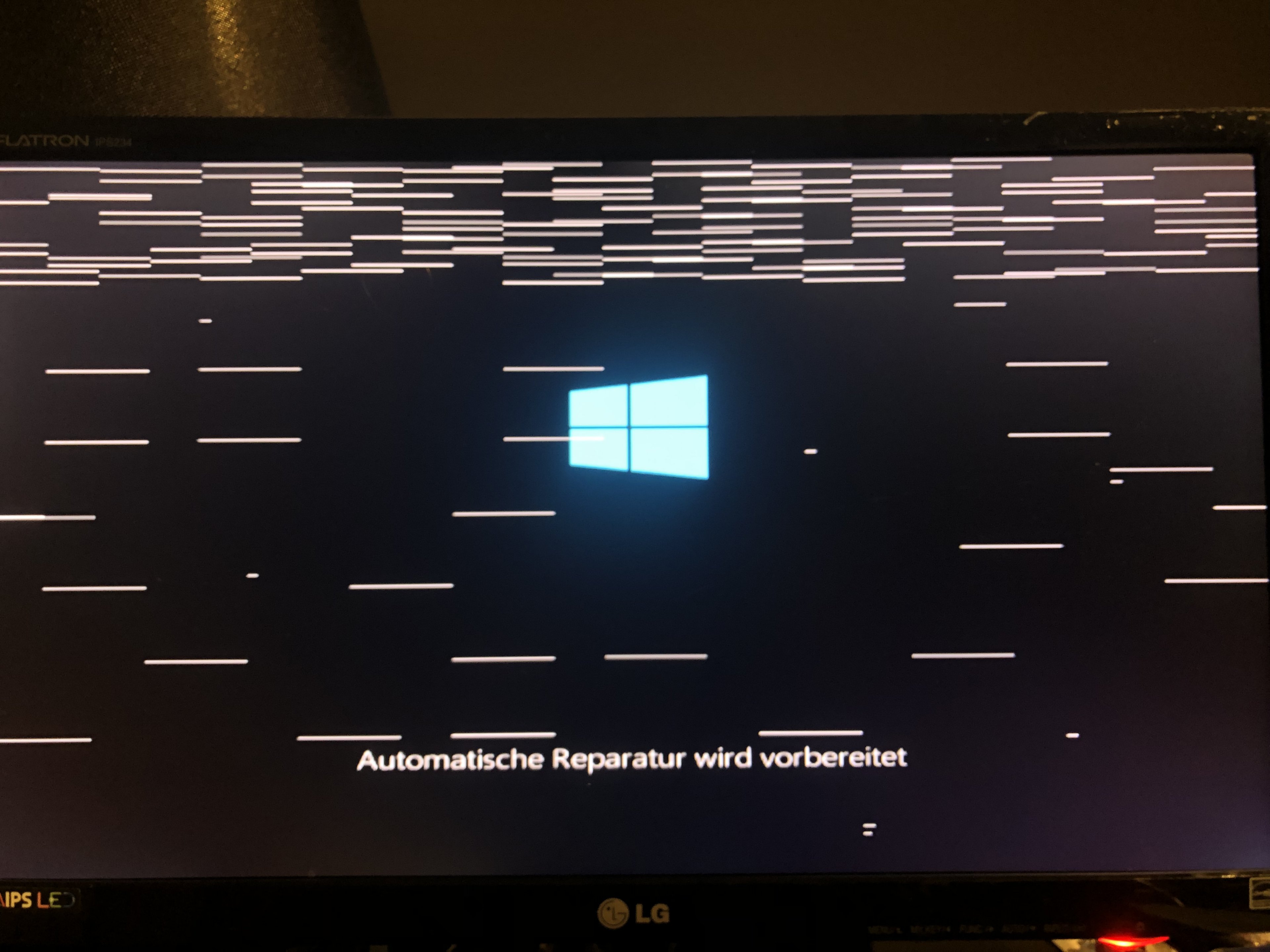

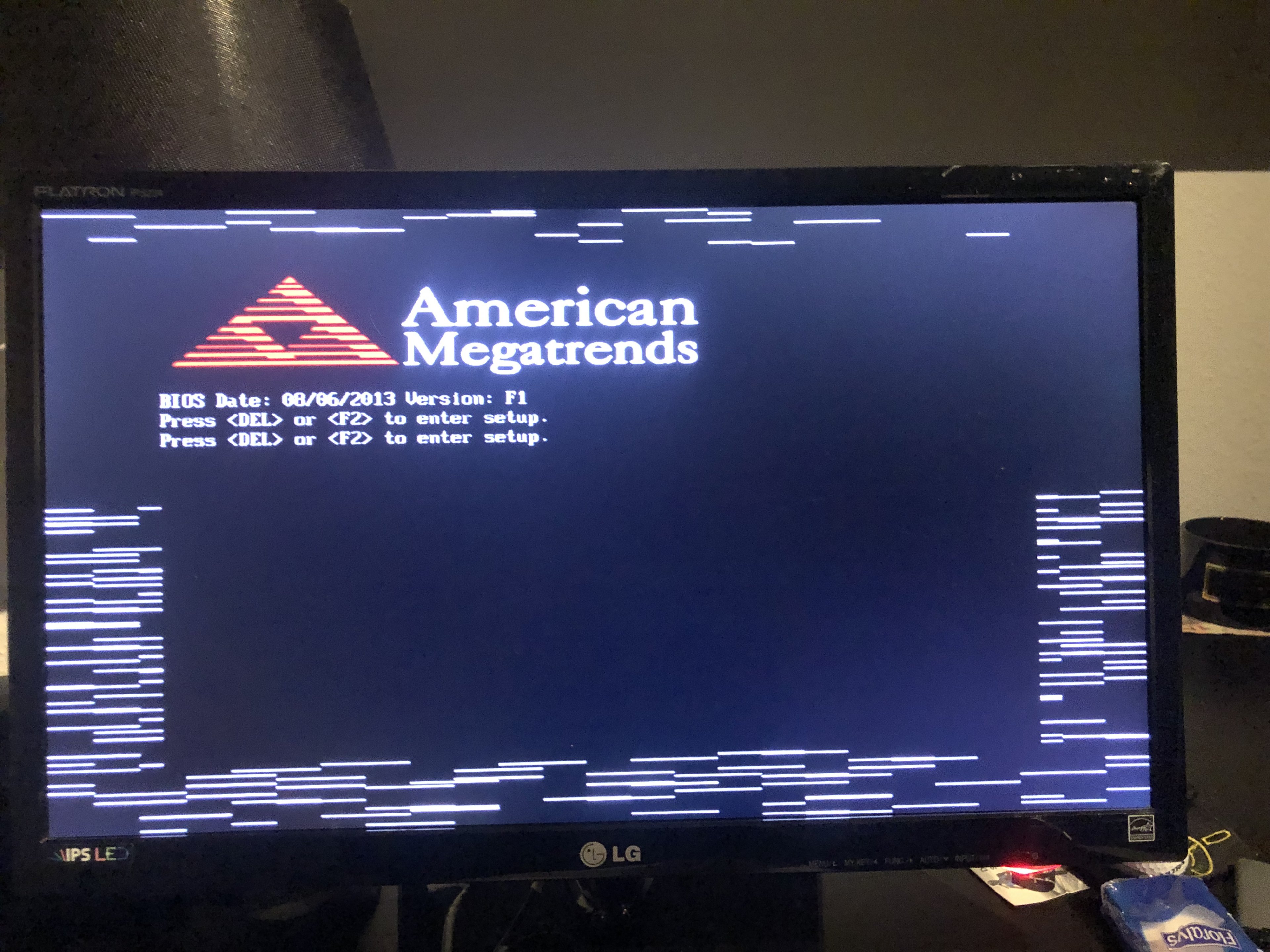

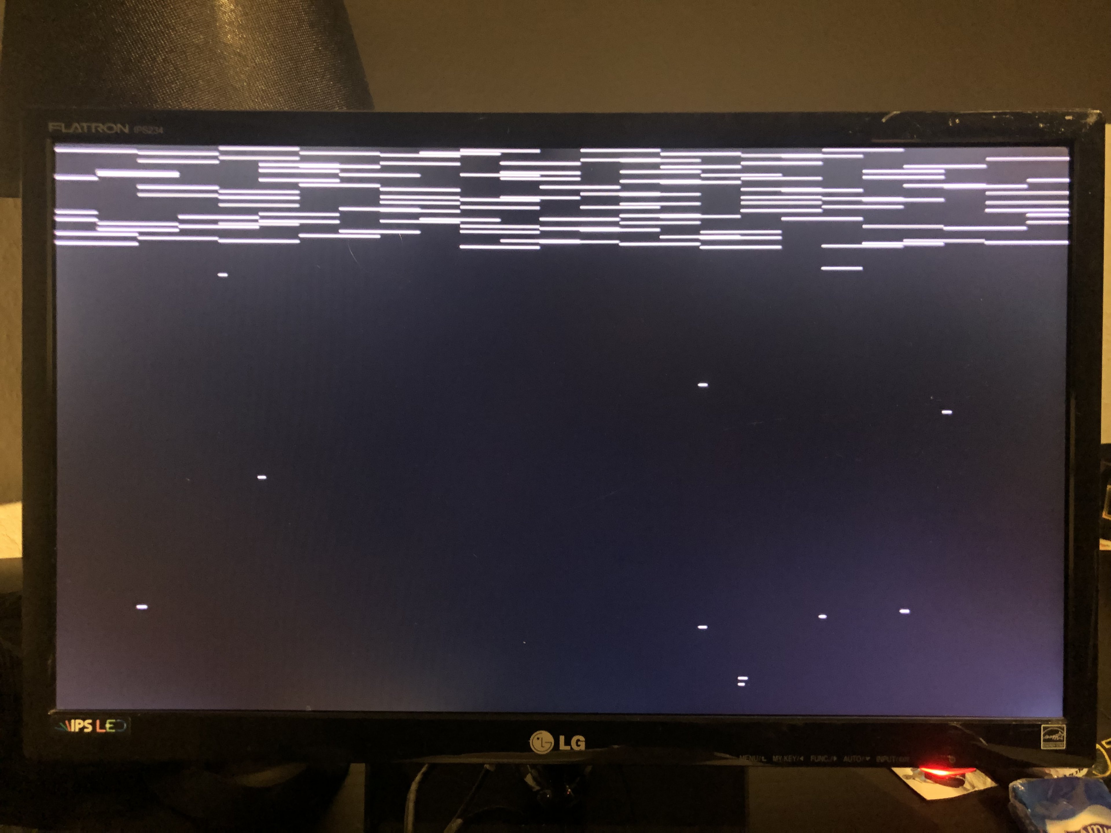

ich habe einen (wie ich meine) Grafikkarten Fehler um den ich mich sehr lange Zeit nicht gekümmert habe. Jetzt möchte ich mich endlich darum kümmern, habe aber nicht sehr viel Ahnung davon, deswegen bin ich hier! Zu meinem Anliegen:
Der Fehler zeigt sich direkt nach dem Hochfahren (Bild 1) danach folgt ein schwarzes Bild (Bild 2).
Zu meinem Computer: AMD FX 8350 | NVIDIA GTX 780 Ti
Der Prozessor hat leider keinen eigenen Grafikchip, ich bin also auf die GTX angewiesen :/
Falls weitere Infos benötigt werden einfach schreiben :)
Schonmal im Vorhinein vielen Dank, ich bin wirklich für jeden Tipp dankbar!

erstmal anderen grafik slot testen
vll auch anderen monitor sicher ist sicher ( sieht aber er nach vram aus )
als letzten schritt würde ich backofen ausprobieren habe so auch schon einige karten geretten die danach noch jahre lang weiter liefen also versuch ist es wert ( natürlich kühler abbauen )
Hallo und willkommen im Forum.
Sieht für mich auch nach defektem VRAM aus.

Teilweise kann man den VRam erstmal noch stabilisieren, indem man die Kühlung stark verbessert und ihn heruntertaktet.

Backen kann man versuchen....ich meine bevor man sie wegwirft, ist das eine Möglichkeit.
In der Regel hilft das aber eher gegen Probleme mit der GPU.....bei VRam eher nicht.
Auch wenn es geht, ist das aber keine Dauerlösung...nur eine zufällige Reperatur durch externes "Power cycling".
....irgendwann stirbt die Karte wieder.

Backen kann man durchaus mal versuchen. Wenn du glück hast hilft es, wenn es blöd läuft bringt es nichts oder die Karte sagt gar nix mehr. Aber viel zu verlieren hast du nicht. Die Karte ist ehh im Eimer.
@Avences
Ich halte nicht viel davon, die Chips bei den Temperaturen zu strapazieren - danach kann sie auch komplett hinüber sein. Es kann zwar gebrochene Lötstellen wieder etwas anschmelzen und verbinden, aber das muss nicht von Dauer sein - während dem Betrieb wird die Graka warm und wieder kalt und irgendwann ist das Bisschen, was sich wieder verbunden hat, auch wieder auseinander.
Wenn der VRAM (der Chip) selbst kaputt ist, dann ist er kaputt, da helfen auch keine 130°C.
