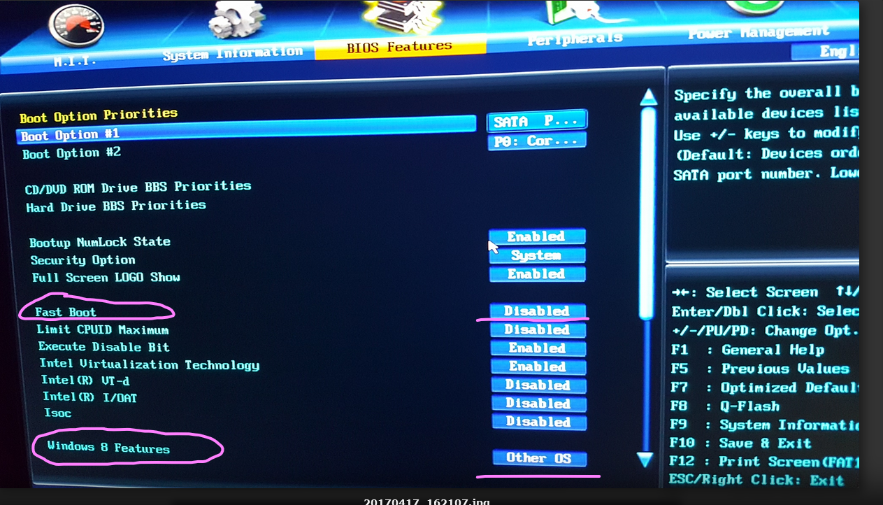

Aktiviere und deaktivere mal CSM im BIOS,
also mal mit und ohne CSM booten.
Auch mal mit und ohne Fasboot probieren
und Windows 8 Features nicht auf "Other OS" stellen.

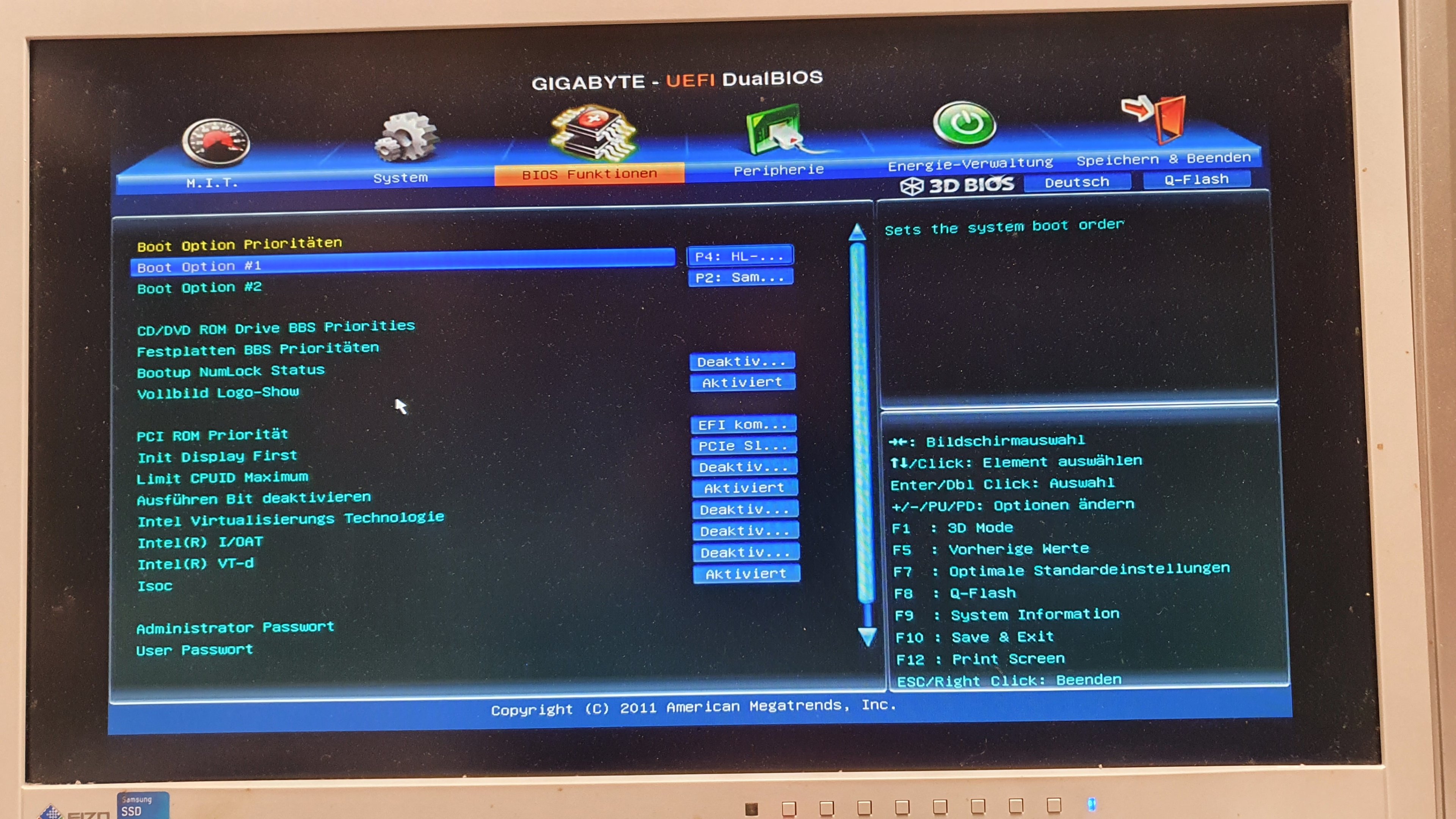

@Nickel
Das ist meine BIOS-Funktionen-Seite.
Finde dort keine Einträge: CSM, Fasboot oder Windows 8 Features.
System hat UEFI.
Evtl. an anderer Stelle, je nachdem aber auch erst nach einem BIOS Update.
Aber die Karte wird ja erkannt, nur dein Windows 10 bootet wohl nicht mehr.
Versuchs mit einer Windows Neuinstallation, bzw boote zumindest mal von einem
aktuellen Installationsmedium, mal sehen wie weit das funktioniert.
