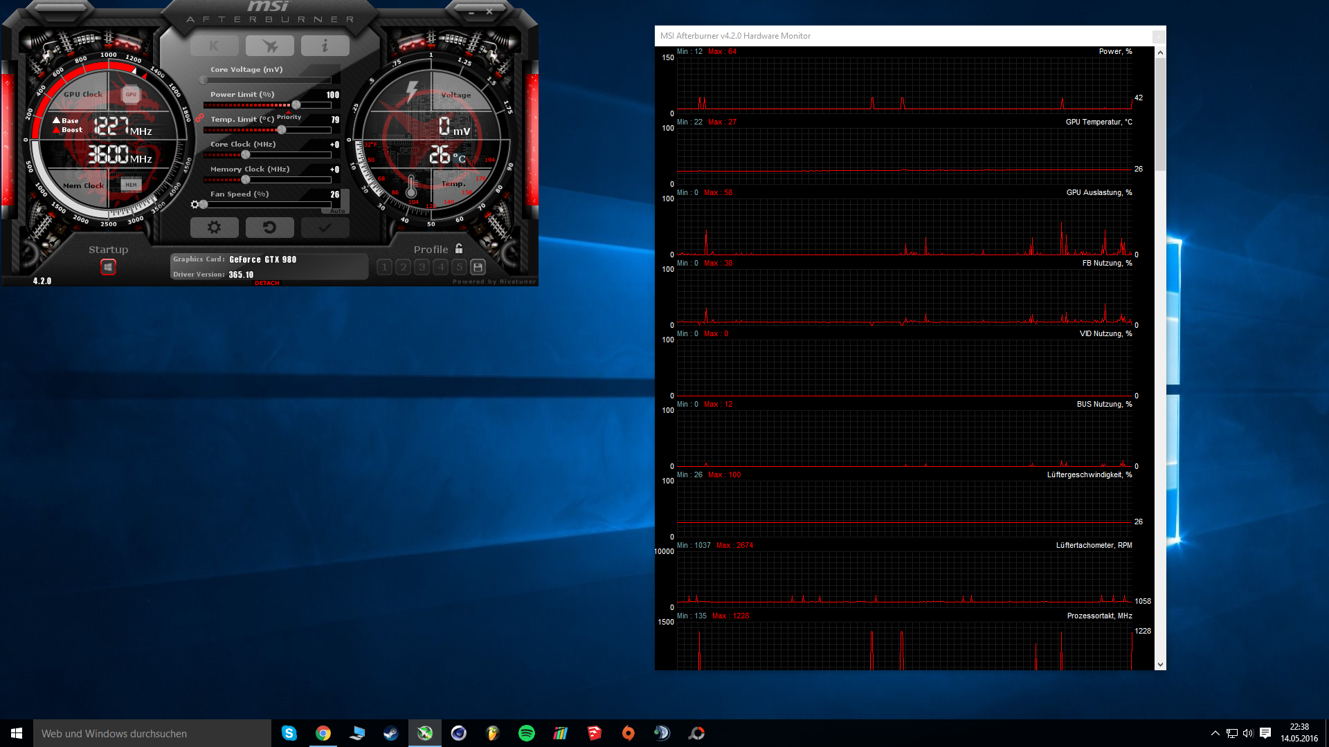

Mir ist heute aufgefallen, dass wenn ich meine Grafikkartenlüfter (im leerlauf!) auf 100% stelle (MSI Afterburner) die Graka 64% ihres TDP verbraucht o.O... ist das normal???
Hatte schonmal einen Thread eröffnet indem ich Probleme mit dem Powerlimit meiner karte hatte, evtl könnte da was in zusammenhängen. Wäre sehr nett wenn ihr bei eurer Karte mal die Lüfter auf 100% macht, wenn möglich :) btw hab ne GTX 980 Airboss.

MSI afterburner zeigt 64% Power an. In Spielen halt 99% daher denke ich mal ist das das TDP oder??
64% im idle!
mein verbraucht 64% im idle, ohne spiel. Mit den lüftern auf 26% verbraucht die 13% Power
Ja, das ist die TDP. Was zeigt er beim Takt an? Wie warm ist die Karte dabei? Kannst du generell mal einen Screen posten?
Hmm, also die geht jetzt nur noch auf 32%... kurzzeitig auf 60% aber da steigt der Takt auch kurz an,also normal. aber sind 32& normal?? Also 20% nur wegen den Lüftern?
Der Takt spielt in Verbindung mit den Lüftern keine Rolle. Ist Zufall das er manchmal hoch geht.

Die Sache ist die, klar sind nur zahlen. Interessiert mich ehrlich gesagt auch wenig wieviel die genau mehr verbraucht ABER ich hab seit paar Monaten Probleme mit dem Powerlimit. Die Taktet nach einer Zeit manchmal ab ca. 60° einfach runter, weil das Powerlimit erreicht ist O.o
Deshalb denke ich, dass die Lüfter irgendwie zu viel Verbrauchen und der Karte Strom "wegnehmen"
