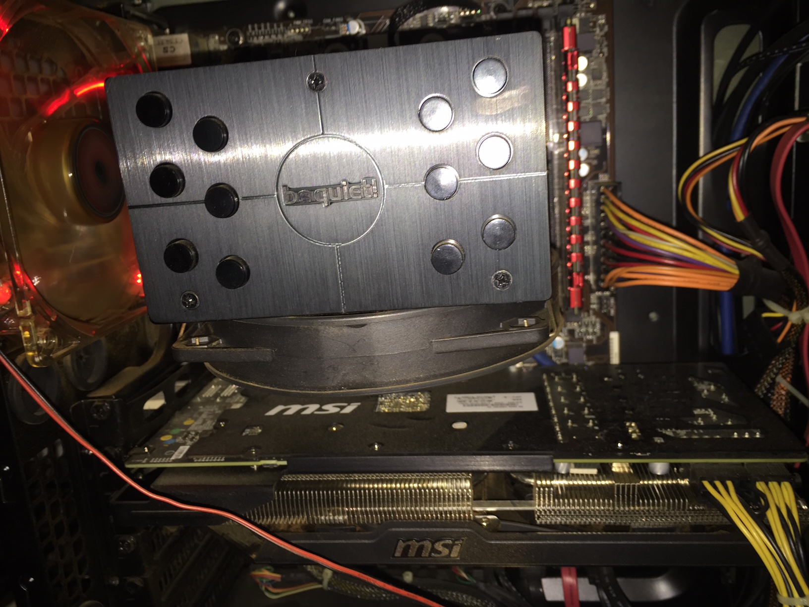

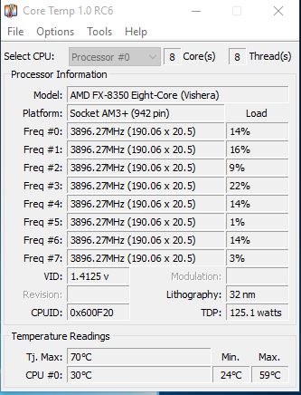

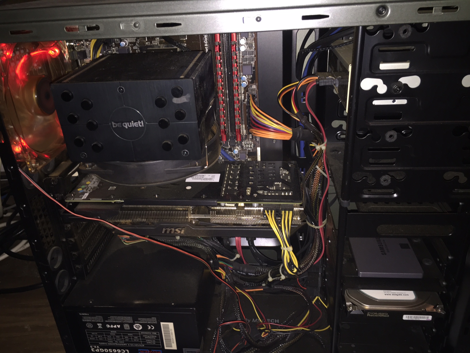

Habe mal ein paar Fotos von meinem Gehäuse gemacht und auch ein paar Fotos von meinen Gradzahlen im Ruhestand.
Die Werte für Ingame werde ich gleich noch nachreichen.

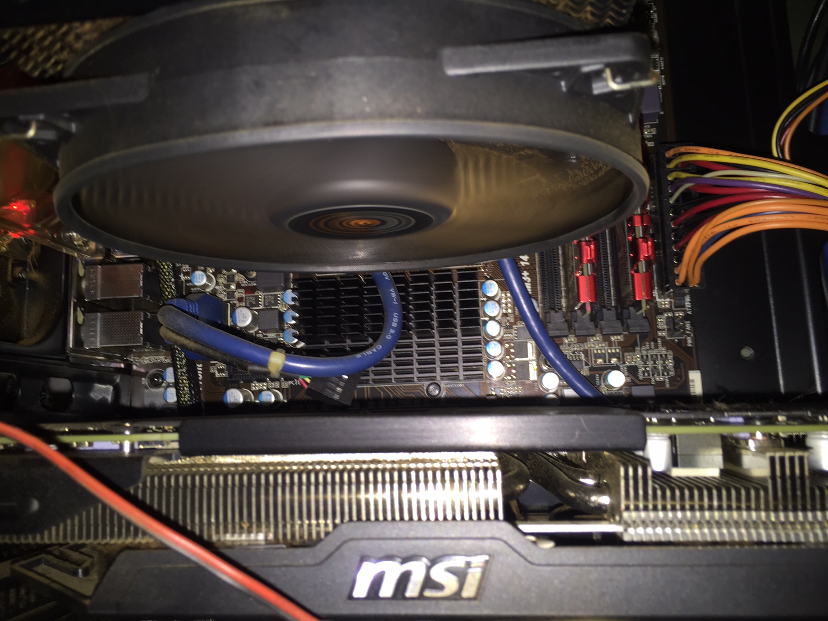

Kann mir jemand weiterhelfen?! Ich denke, dass es am Lüfter liegen wird, dass die Graka zu heiss wird und die entsprechenden Sekunden mit der Leistung runtergeht.....

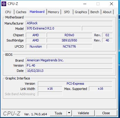

Wir denken es wird am Mainboard liegen. Bitte KOMPLETTE Hardware exakt auflisten inkl. Netzteil und CPU Kühler.

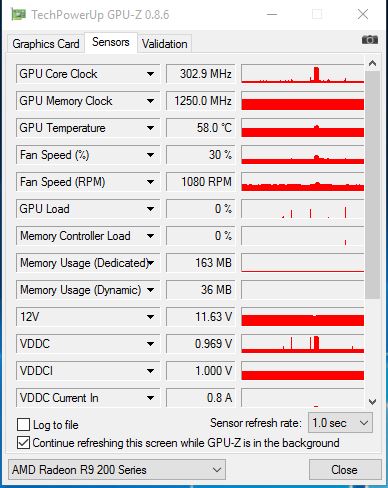

Wenn du meinst es liegt an der Grafikkarte: Temperaturen, Frequenzen und Auslastung ansehen, z.B. mittels MSI Afterburner im Spiel. Aber die Grafikkarte wird es wahrscheinlich nicht sein.
mit deiner GPU ist alles i.O.
es scheint ma wieder ein fall von zu heißen Spannungswandler auf dem Board zu sein, ein Tower CPU Kühler begünstigt das ganze.
leider kann ich auf den Bildern dein MB nicht erkennen, aber man sieht das kein Kühler für die SpaWa's verbaut ist.
was für ein MB hast du verbaut?

hat zwar nix mit der graka zu tun aber als 1. würde ich den dark rock drehen das der lüfter auf der rechten seite sitzt.
Ganz genau so. Du kühlst die CPU mit der Heissluft der GPU. Die Spannungswandler zwischen dem rückwärtigen Lüfter und dem CPU-Kühler bedanken sich für die Hitze und den mangelnden Luftstrom.
Der GPU-Z-Screen im Idle hilft leider nicht ganz viel. Aber den CPU-Kühler würde ich eh als erstes mal drehen.

ich würd erstmal CPU Kühler drehen.
​Am besten wird ein Topblower kühler sein.
ich tippe auf ein wärmeproblem
mögliche maßnahmen:
- cpu-kühler drehen das waageret nach rechts zum ausgangs-lüfter hin die warme luft führt
- evtl passenden kühler für spannungswandler holen und dem einen kleinen lüfter spendieren wenn das nochnicht reicht
- je einen zusätzlichen ab- und zu-luft -lüfter für die grafikkarte einbauen(zb boden rein und seitenteil raus) ds diese den innenraum nichtmehr so aufheizt
mfg
robert

Und bläst vorn ein Propeller Frischluft ins Gehäuse? Ist eigentlich auch Pflicht. Und sehe ich richtig das die GPU nur 2x6-Pin bekommt und 1x8 und 1x6-Pin braucht?
Ist ja das reinste Fehlersuchbild. Wie viele Klöpse sind denn da versteckt?
Netzteil tauschen, Kühler drehen, Zu- und Abluft mit zusätzlichen Lüftern optimieren. Vorn und Seite rein, hinten und oben raus.

Hast recht. Mein Vertrauen in LC-Power-Netzteile ist eher begrenzt. Kühler drehen kostet zumindest erstmal nichts.
TPZ schrieb:
Sieht nur so aus, auf dem zweiten Bild sieht man den 6+2Pin Stecker
ne da ist ein 6+2stecker drauf, da stecker u. Kabel schwarz sind sieht man es schlecht, man sieht die schleife der leitung zum +2Stecker
ein MB mit ungekühlten spannungswandlern, eine gut heizende R9 290X und ein tower-kühler (der auch noch suboptimal montiert ist) und der TE verdächtigt die graka:D
ich denke das hat andere ursachen.

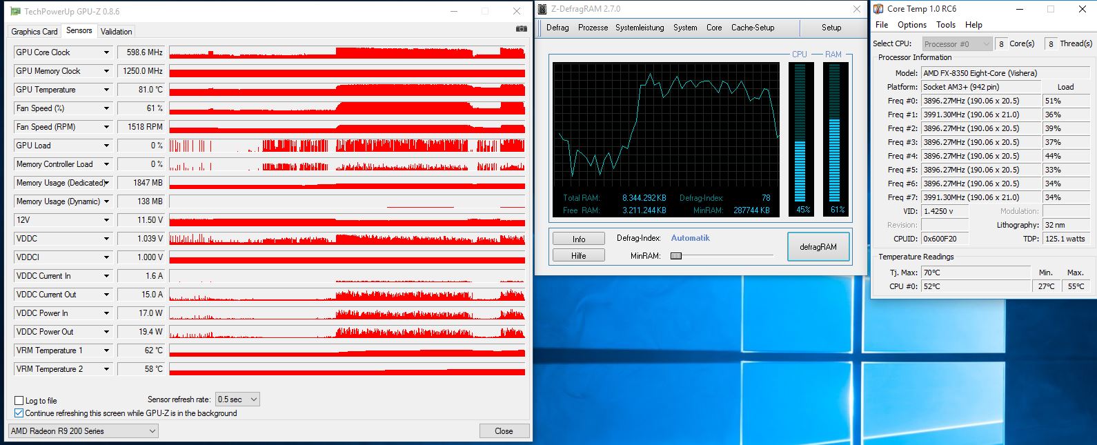

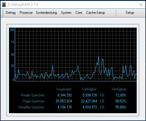

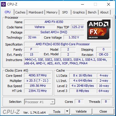

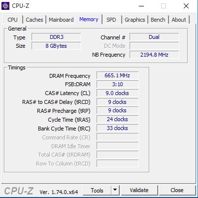

Habe nochmal beim spielen 2-3 Bilder gemacht. Wenn ihr noch was braucht, dann gerne Info.

Danke, letztlich wird trotzdem der beste und preiswerteste Tip sein den CPU-Kühler um 90° nach links zu drehen und dann zu schauen ob es schon hilft und die Frage beantworten ob zumindest ein Frischluftlüfter vorn rein pustet und dies ggf. auch noch realisieren.
Nächster Schritt noch mehr Lüfter. Nächster Schritt ordentliches Netzteil.

Also am Gehäuse habe ich vorne einen Lüfter, hinten einen und an der linken Seite einen.
Ok. Werde es mal drehen.
Welches Netzteil könnt ihr mir empfehlen ?
Dann ist das lüftermäßig erstmal in Ordnung wenn sie in die richtige Richtung zeigen. Hinten der passt ja soweit. Netzteil fängst Du zum Beispiel mit einem bequiet System Power 8 600 Watt an. Bin ja sonst von der "500 Watt reicht immer" Fraktion aber mit der CPU+GPU-Combo würde ich jetzt nicht noch 5-10,-€ sparen wollen.

Testhalber wird oft empfohlen einen Gehäuselüfter / Ventilator so hinzuhängen, dass der Bereich auf dem Mainboard rund um die CPU direkt beblasen wird (so wie es ein Topblower-Kühler machen würde).
Wenn Die Framedrops verschwinden, weiß man, was zu tun ist.
