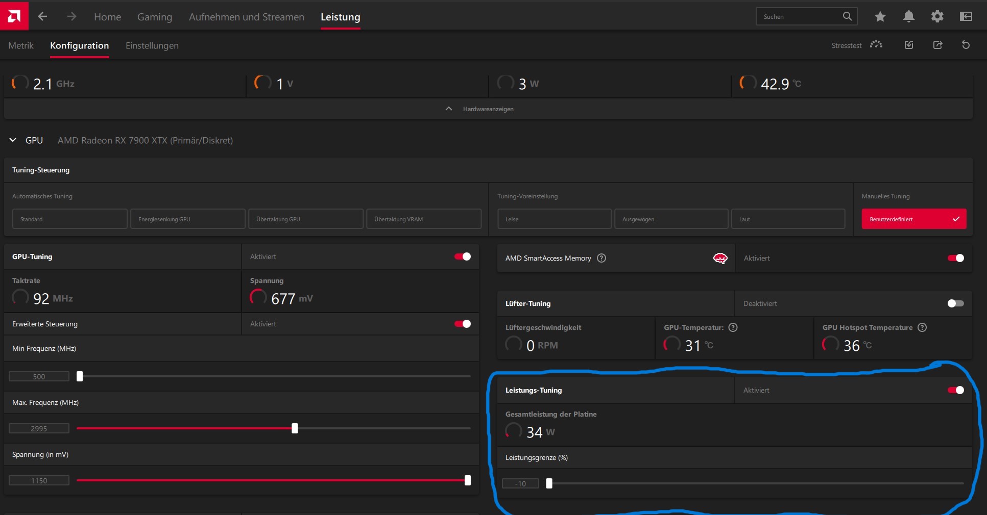

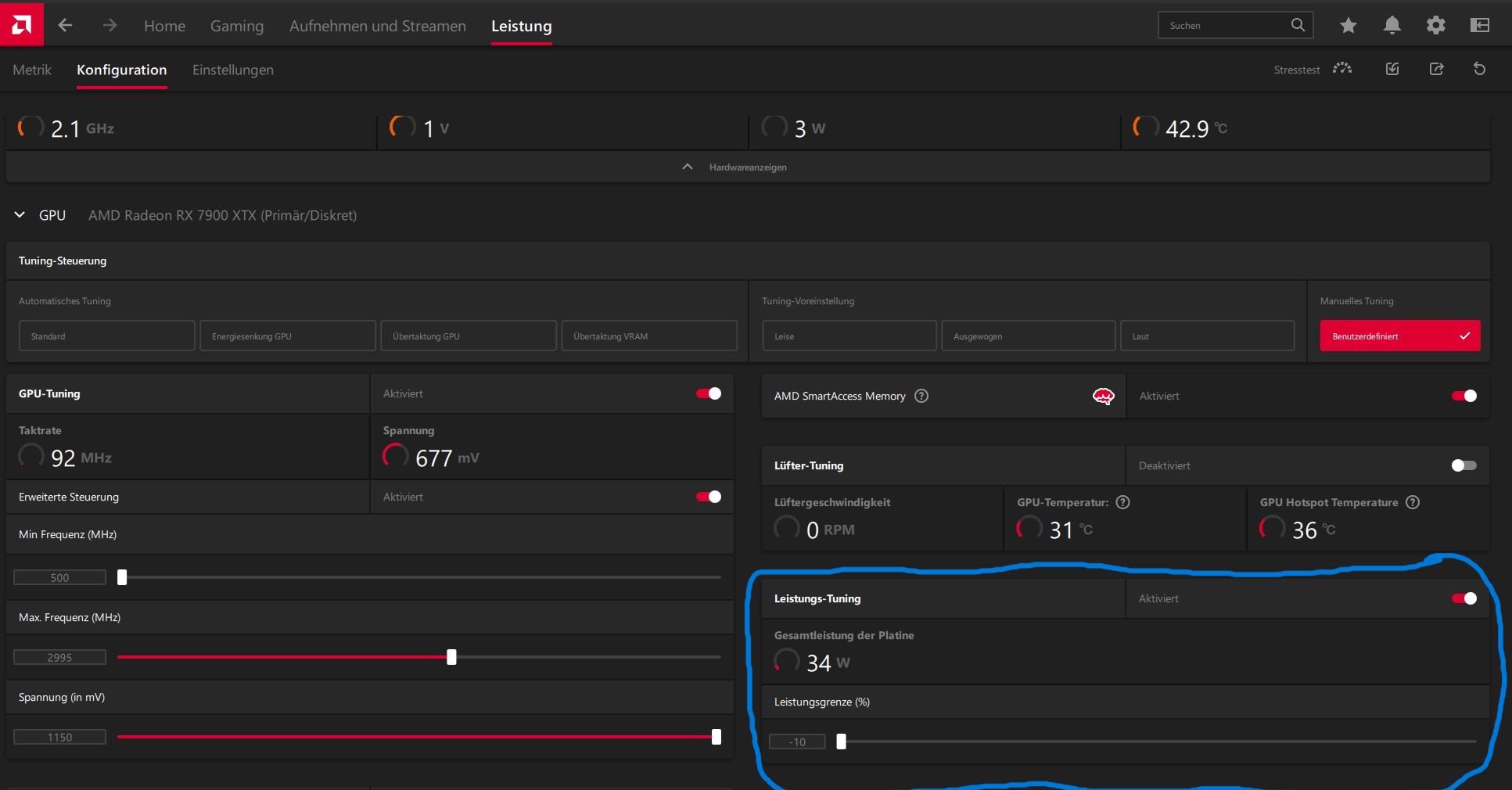

Teste mal -10 Leistungsgrenze.
Vermute dein Netzteil kommt mit den Spannungsspitzen nicht zurecht.
Mein Seasonic Focus 750W hat mir 2x abgeschaltet bei Starfield.
Nach -10 Leistungsgrenze nicht mehr.
FPS Verlust ist vernachlässigbar.

Wo kann ich das einstellen?

Ist ganz einfach zum einstellen
