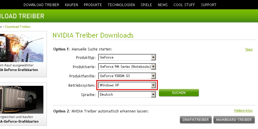

Auf der NV-Seite kann man doch genau die Karte raus suchen, wichtig ist dabei das "M" (= Notebook GPU)...auch das richtige BS gewählt? Siehe Bild.
Ansonsten mal über die Sony-Seite versuchen, Modell wählen und auf Treiber/Downloads oder was auch immer klicken.
