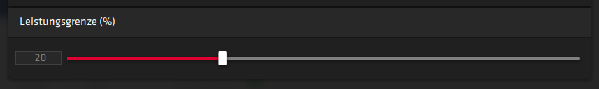

Rein Testweise: Reduziere bei der Grafikarte die TDP Grenze um 20%, und teste dann nochmal:
Weil wenn es einzeln unter Last läuft, zusammen aber abschmiert, riecht das doch sehr nach dem Netzteil.

Gerade das Power Target auf -30%. Gleiches Ergebnis, Absturz nach wenigen Sekunden
