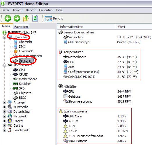

temperaturen und spannungswerte kannst du mit dem programm everest (http://www.lavalys.com/products/overview.php?pid=1&lang=en), das ist der nachfolger von aida32, auslesen.
es kann hier zu vertauschungen der werte bei den temperaturen kommen, bei mir ist z.B. CPU und AUX verwechselt (in anderen programmen sehe ich als CPU-Temperatur die AUX-Temperatur). trotzdem wäre es sinnvoll, wenn du uns die werte für die spannungen sowie für die temperaturen geben könntest.

im anhang noch ein bild, wo du die werte findest

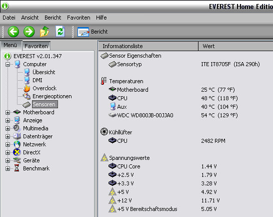

So hier sind die Daten
Danke für eure Hilfe
