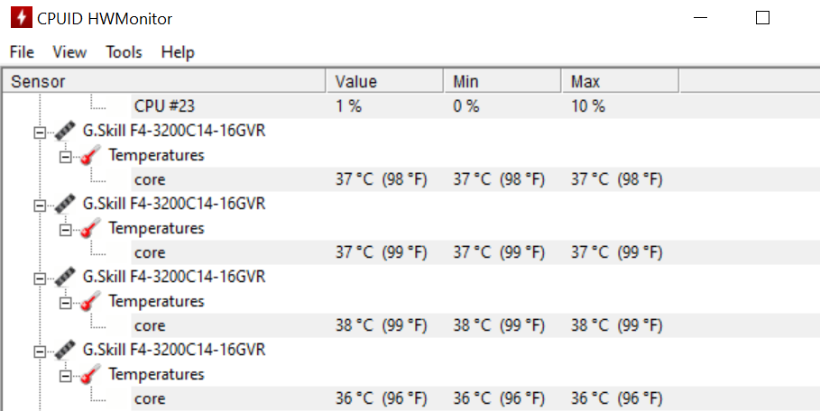

HWMonitor zeigt bei meinen RipJaws die temperatur an.
versuchs mal damit.
