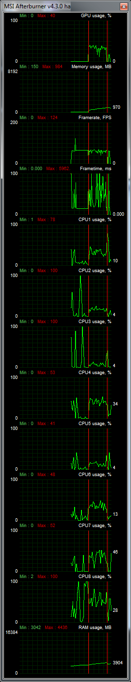

Moin, ich hab GTA4 gerade installiert und den Benchmark laufen lassen, das Ergebnis ist ziemlich dürftig.
Setup:
  • Xeon 1230v3 @ Stock
  • Gigabyte H87-HD3
  • Gainward 1060 Phoenix 6GB @ 2GHz
  • 16GB (2x 8GB), DDR3-1600, CL8
  • Treiber Version 382.33 (nicht der Allerneuste)
  • Win 7 Ult 64bit ohne Areo
  • 1080p, max Einstellungen ohne Vsync
  • Spiel lief auf der HDD
Resultat sind 59.56 avg FPS (kein Vsync, die FPS gingen teilweise höher als 60, der Monitor ist auch 144hz). GPU usage zwischen 30 und 40%. Frametimes sind eine absolute Katastrophe.
Details in dem MSI Afterburner Log im Anhang. Der rote Bereich markiert die Zeit während des Benchmarks.
Ist einfach ein Technikkrüppel das Spiel. Eventuell lässt es sich aber mit den richtigen Einstellungen einigermaßen spielen.
Vielleicht liegts ja wirklich an Win10, dass es bei dir noch schlechter ist, denn die Hardware ist auf jeden Fall nicht das Problem - der R7 1700 ist single-core-mäßig gleichauf.
Update: Das Ergebnis ohne Hyperthreading (4C/4T) lautet 62 avg FPS
