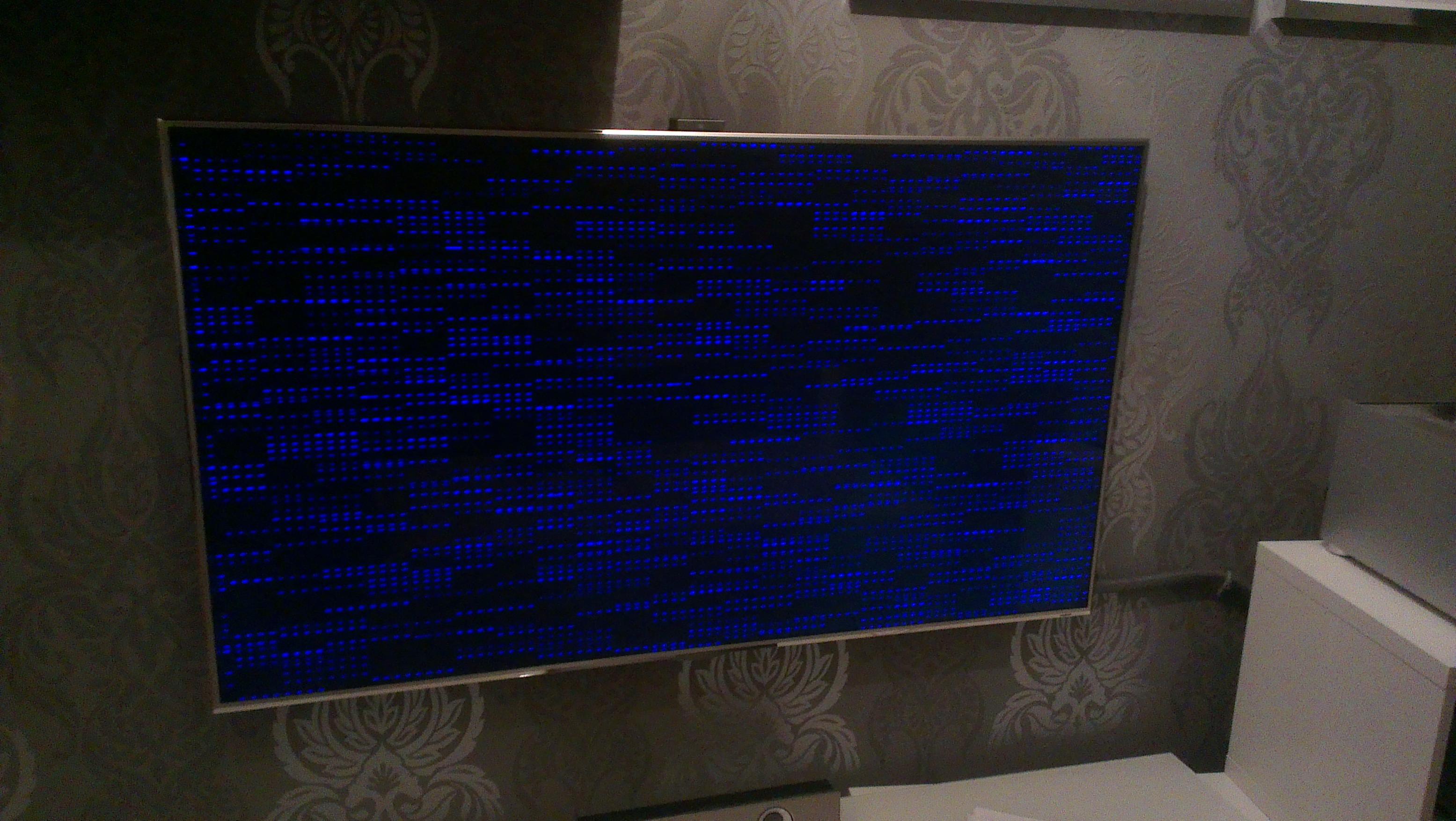

Es geht nun nichts mehr! Der Rechner startet, es kommen kurz Dollar Zeichen und dann dieses Bild:

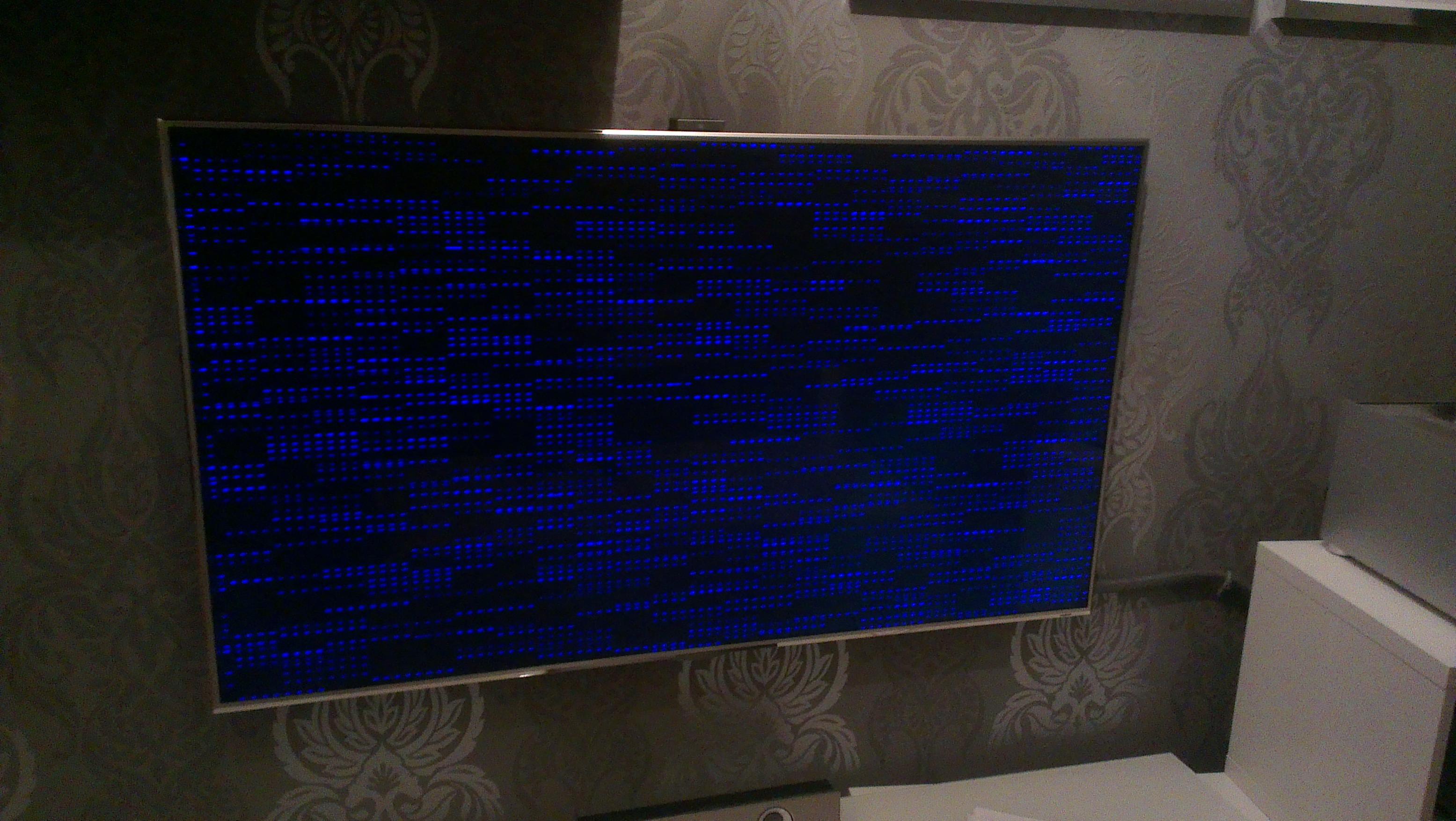

Hab gestern Windows neu installiert und nun heute beim hoch fahren erneut dieses Bild.
Wann kommt das den? Schon vor und nachdem Windows geladen hat? Wenn schon davor, dann Hardware defekt. Danach, kann es noch ein Treiber Problem sein.
wie in deinem vor 2m geschlossenen thread schon gesagt, bau sie aus und schließe den tv an das mainboard an und schau ob dasslbe auch von da kommt, wenn nicht ist die graka defekt und sollte eingeschickt werden, solange du noch gewährleistung vom verkäufer hast
Nach der Neuinstallation war der Fehler mit dem Windows Standardtreiber vorhanden oder erst nach der Installation des NV Treibers (mein Bauch sagt mir das du das nicht beobachtet hast aber die Hoffnung stirbt bekanntlich zuletzt) ?

Die blauen Streifen erscheinen erscheinen vor Windows und manchmal nach dem Windows gestartet ist.
Habe nun eine andere Graka angeschlossen sowie die interne, es funktioniert alles einwandfrei. Scheint wohl ein defekt zu sein oder wegen dem neuen Treiber.
@Zuckerwatte: Nach der neu Installation lief Windows und am nächsten Tag nicht mehr. Aber manchmal, nur manchmal komme ich kurz in Windoos rein, dann plötzlich die Blauen Streifen.
Und ich bin mir ziemlich sicher, dass dieses Problem wohl durch den neuen Treiber verursacht worden ist, da vohrher immer alles einwandfrei funktionierte. Zumal ich diesen Gamer Rechner selten nutze.
