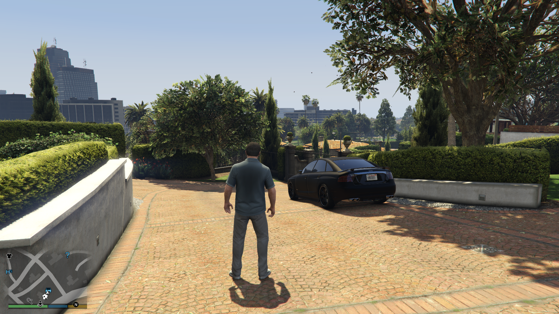

ich kann auch behaupten dass es hier mit 60fps lief:
obwohl es in wahrheit so aussah:
welche aussagekraft hat der erste der beiden screenshots? richtig, gar keine. also genau so viel wie die screenshots von deinem kumpel. nur auf einem einzigen davon sieht man wie viele fps es sind, und da sind es 40 an ner nicht gerade anspruchsvollen stelle.

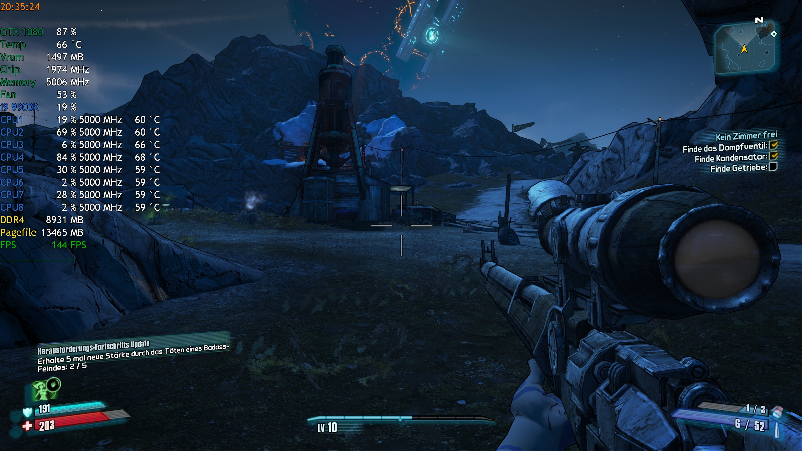

uff da erkennt man aber wenig ;)
wenn du das hinbekommst bist du ein gott.
muss aber net. :)

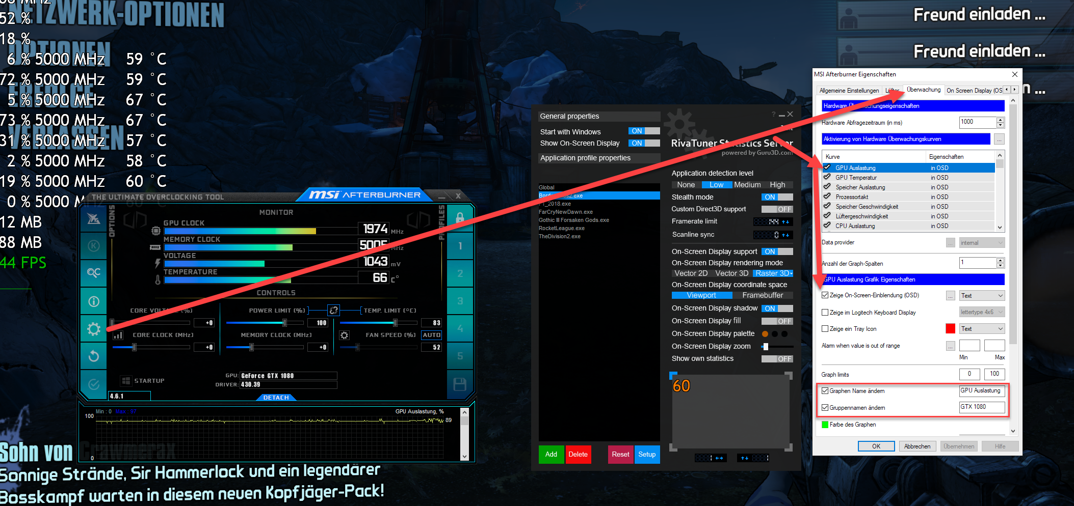

Sag mir welches Programm du nutzt und ich mach es besser als du :3
afterburner + RTSS :)
mach erstmal so dass man deine gpu load sieht sowie die taktraten deiner gpu
dann stellst du mal die auflösung auf das niedrigste und schaltest auch das MSAA ab. rest lässt du so wie z.b. in dem video.
deine gpu sollte dann dauerhaft unter 99% load liegen und deine CPU ist dann der limiter.
dann guckst du mal ob du die selben oder ähnliche FPS hast. am besten die gleiche strecke abfahren
wie weit unterschieden sich die fps vom video?

Habe jetzt die 2 Programme heruntergeladen... wie schalte ich jetzt dieses Ding an damit es IC angzeigt wird?
wo steht der slider bei erweiterte sichtweite auf seite 2? ;)
auf 5 fps ist geschissen. in den meisten games sind das unterschied von 40-100 fps
overlay aktivieren im menü und jeden einzelnen punkt einzeln aktivieren als gruppe.
Sieh mal einer an... plötzlich habe ich in 7 Days do die 70-80 FPS auf Ultra-Hoch... wie? Keine Ahnung.... wie auch immer. Das meine ich... manchmal gehts... manchmal nicht
@Scrush bin grad im Spiel und oben links zeigt es "GTX 1060 6GB 97% manchmal auch 99%. Hilft dir das? :D
naja das soll dir helfen nicht uns :D
99% heist deine graka ist am limit. wenn du dabei zu wenig fps hast weist du wo das problem ist.
vorrausgesetzt die taktraten stimmen ebenfalls. und du hast kein Ram oder nachladeprobleme durch ne hdd
ist die auslastung relativ deutlich drunter und dir sind es zu wenig fps dann ist dein cpu zu lahm
deine starken schwankungen sind von hier aus nur schwer zu eraten. ich würde mal schauen ob bei dem fall wo die fps komplett weg von der normalität sind die load bei 99% steht aber der takt falsch ist bei der gpu.
