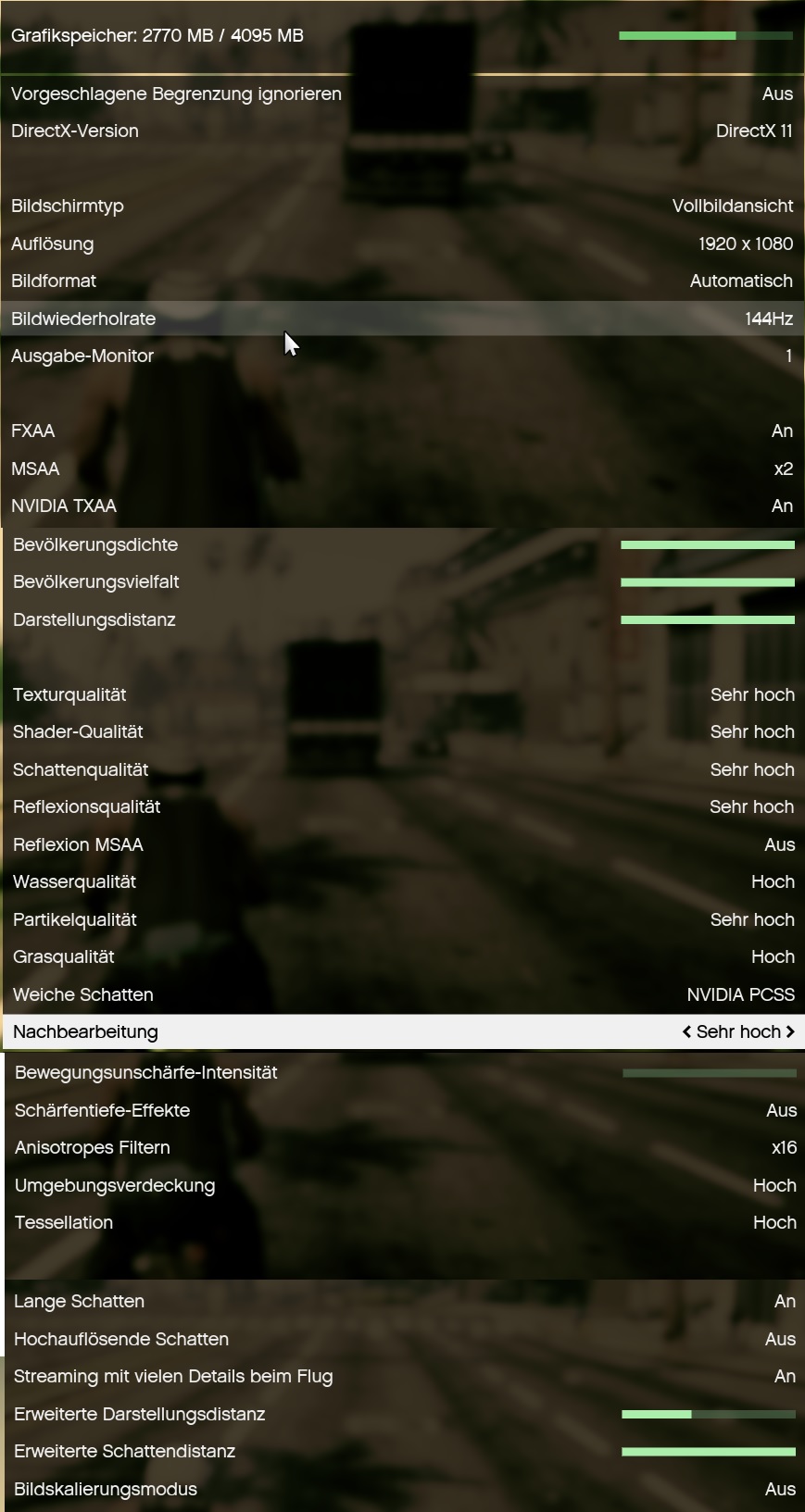

Das mit dem GSync sieht man sofort, 70.FPS kein Tearing, allerdings könnte ich so kein Auto fahren im Cockpit, da fehlt mir irgendwie die räumliche Übersicht. Was hast Du denn für Settings bei dem Game eingestellt? Und so ganz ohne Musik unterwegs, warum wohl nur :evillol:
Wollt ihr nicht mal auch ein paar Action Clips quer durch die Pampa aufnehmen, Stadtrundfahrt ist zu ziemlich das anspruchsloseste Szenario in GTA V ;)
Aber es läuft auf jeden Fall schön flüssig. Schade, dass man nicht die genauen Settings sieht. Hast du zufällig die erweiterte Sichtweite hochgedreht? Scheint zumindest sehr CPU limitiert zu laufen, und diese Einstellung haut hier ordentlich rein.
@Zotac2012
hab doch musik an? :p
(beim andern vid. hab ich es jetzt von youtube rausrechnen lassen, aber z.Zt. immer noch GEMA zeugs...)
Cockpit hab ich da nur gewählt, damit man sieht das man mit "tweaked" controller settings smoother steuern kann(sieht man ja am lenkrad).

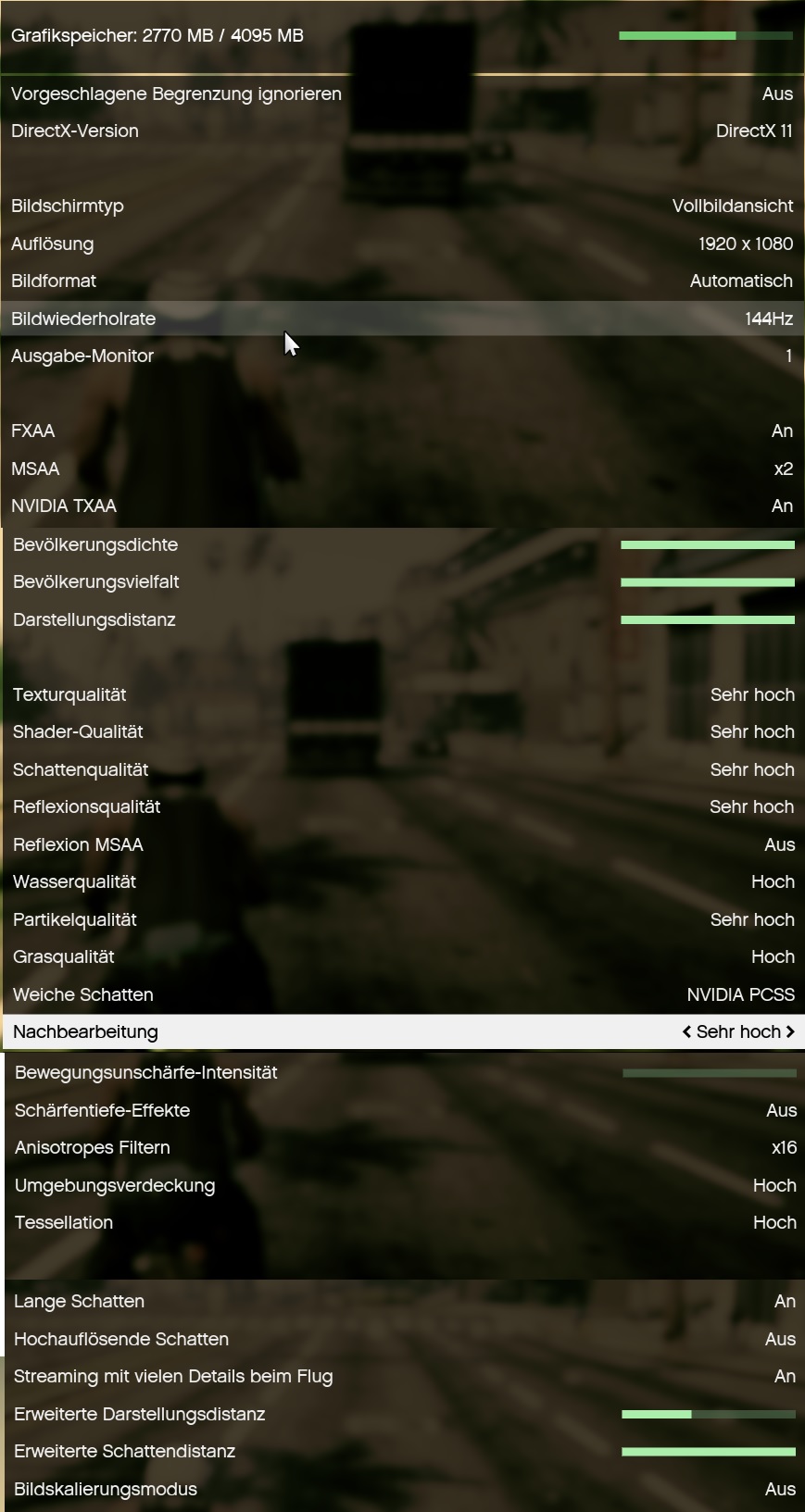

settings sind angehängt(+MFAA!!! :D).
