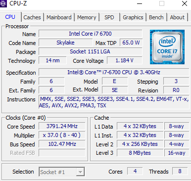

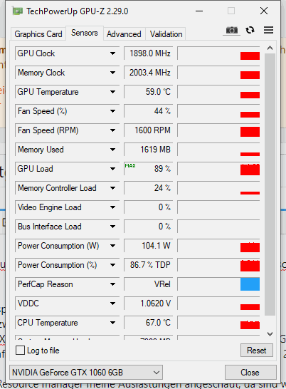

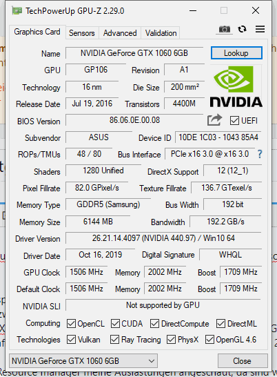

Hallo liebes Computerbase Forum,
ich habe einige Fragen zum Thema Grafikkarte/CPU upgrade und hoffe, dass ihr mir helfen könnt, weil ich nicht soo viel Ahnung davon habe :)
Ich bin leidenschaftlicher Gamer und spiele zum Beispiel Pubg, Modern Warfare und League of Legends.
Leider bekomme ich nirgends mehr wirklich hohe bzw. konstante Framerates.
Jetzt zur Eigentlichen Frage:
Momentan verbaut sind..
Asus Z170K Mainbaord
Nvidia GTX 1060 6gb Grafikkarte
Intel i7 6700 CPU @ 3,40 GHz.
16GB Arbeitsspeicher
Naheliegend wäre bei schlechten Framerates die Grafikkarte aber wenn ich die mit "aktuellen" zB. der 2060 oder 2070 vergleiche (6gb/8gb Grafikspeicher) ist meine ja noch nicht so alt oder?
Liegt es dann eher am Prozessor? Ich habe mal per Resource manager meine Auslastungen angeschaut, da sind während dem spielen beide Werte bei 70%-100%. Bedeuten hohe Auslastung auch, dass die Hardware ÜBERfordert ist? zB. der dedizierte Arbeitsspeicher beträgt nur 1,6 von 6,0 GB.
Hoffe ihr könnt mir helfen
Liebe Grüße
Jannik

Nein, es gilt die Theorie "entweder limitiert die Grafikkarte oder die CPU". Wenn Afterburner anzeigt, dass deine Grafikkarte voll ackert, dann ist die das Problem. Oder eben die CPU, wobei du alle einzelnen kerne anzeigen lassen solltest. Denn wenn ein Spiel nur 2 oder 3 Kerne gescheit nutzen kann, dann ist die "ganze" CPU nicht bei 100%, es liegt trotzdem ein CPU-Limit vor.

Also laut CPU-Z und Task-Manager steht kein K dran :confused_alt:
Hmm, dann ist Übertakten bei dem etwas kompliziert. Sonst wäre das eine ziemlich naheliegende Maßnahme. dennoch geht das mit ein paar Tricks, das ist aber nicht so einfach wie "Multi rauf und Spannung hoch".

gut drei jahre. die nachfolgegeneration kriegt dieses jahr nen nachfolger. und war halt damals schon nur (leistungsmäßig) mittelklasse.

bei game x mit settings y wurden 1,6GB belegt. sagt nichts aus. ebenfalls liegt die maximale auslastung der graka auf dem screenshot bei 89% -> CPU-limit. bei welchem game ist der screenshot entstanden?
wie schnell ist dein RAM? sind es zwei riegel? laufen die im dualchannel? falls du es nicht weißt: screenshots von CPU-Z, reiter "Memory" und "SPD" (natürlich mit nem belegten slot) machen und hier posten.
im CB-test zu MW hat die 1060 in FHD auf ultra avg über 60fps erreicht, der 6700 sollte da avg locker über 100fps packen.

oder die auslastung der CPU gleich ganz weglassen, bringt eh nichts. ein CPU-limit erkennt man nicht an der angezeigten auslastung der CPU, sofern die nicht gerade bei 100% ist. dass da laut anzeige irgendwas bei 100% sein muss damit die CPU limitiert ist mit einführung der ersten dualthread-CPU vor 15 oder noch mehr jahren gestorben.
Und genau deshalb: einzelne Kerne anzeigen lassen.
@djducky:
die angezeigte auslastung der CPU ist nutzlos. sowohl gesamt als auch einzelne kerne/threads. win schiebt die last ständig von einem kern/thread zum nächsten, die auslesesoftware kommt nicht hinterher und zeigt nen mittelwert an. nutzlos. starte mal Cinebench oder prime95 auf einem thread und beobachte die angezeigte auslastung. spoiler: du wirst nirgendwo 100% sehen und trotzdem ist ein kern/thread am limit. den takt dagegen kann bzw sollte man sich durchaus anzeigen lassen.
CPU-limit. erkennt man daran dass die graka nicht voll ausgelastet wird. nicht an der auslastung der CPU bzw einzelner kerne/threads.
