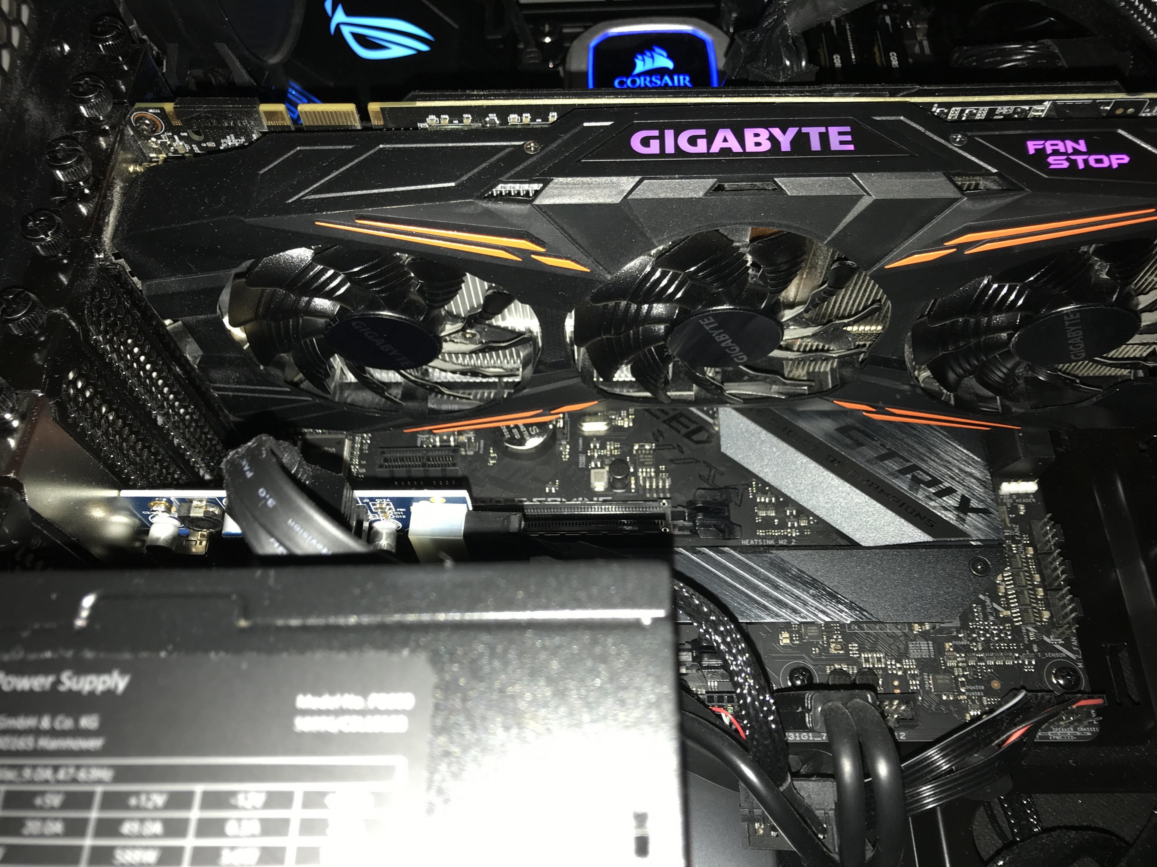

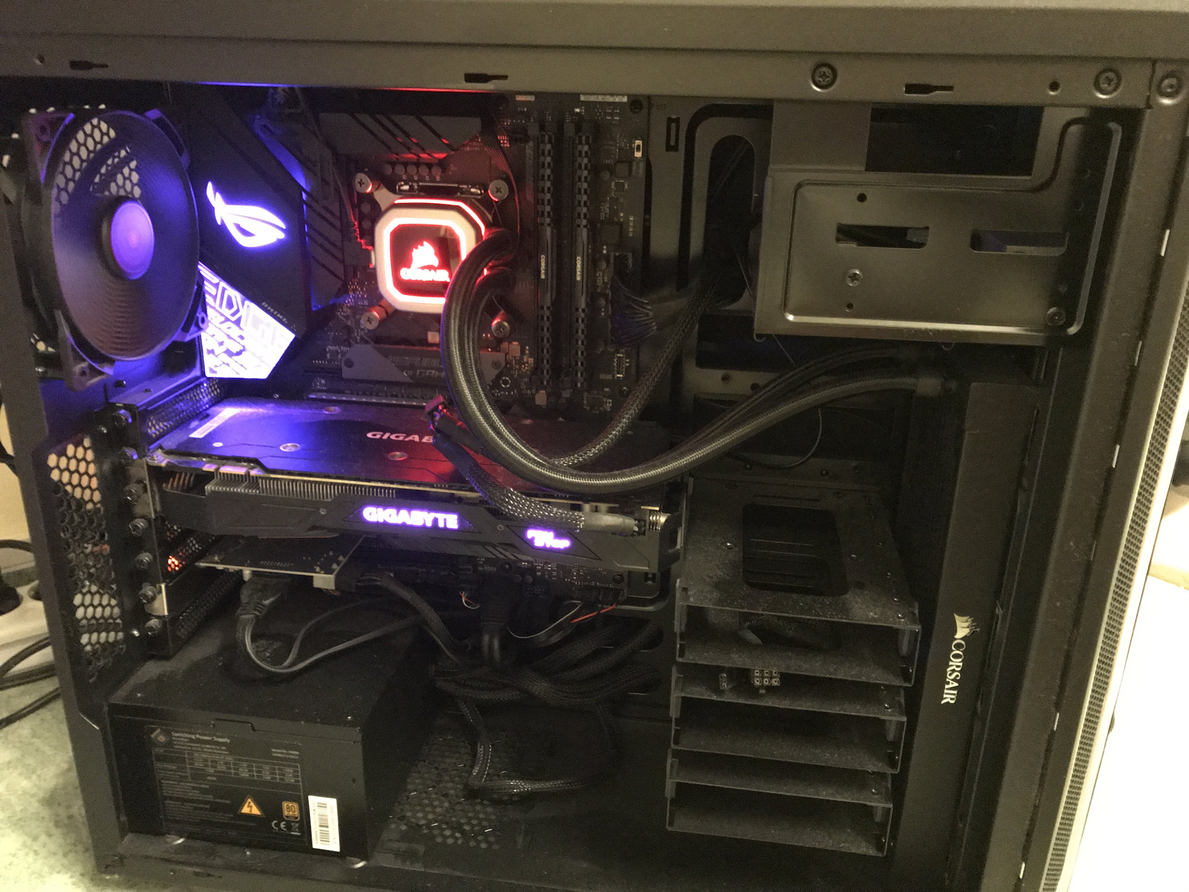

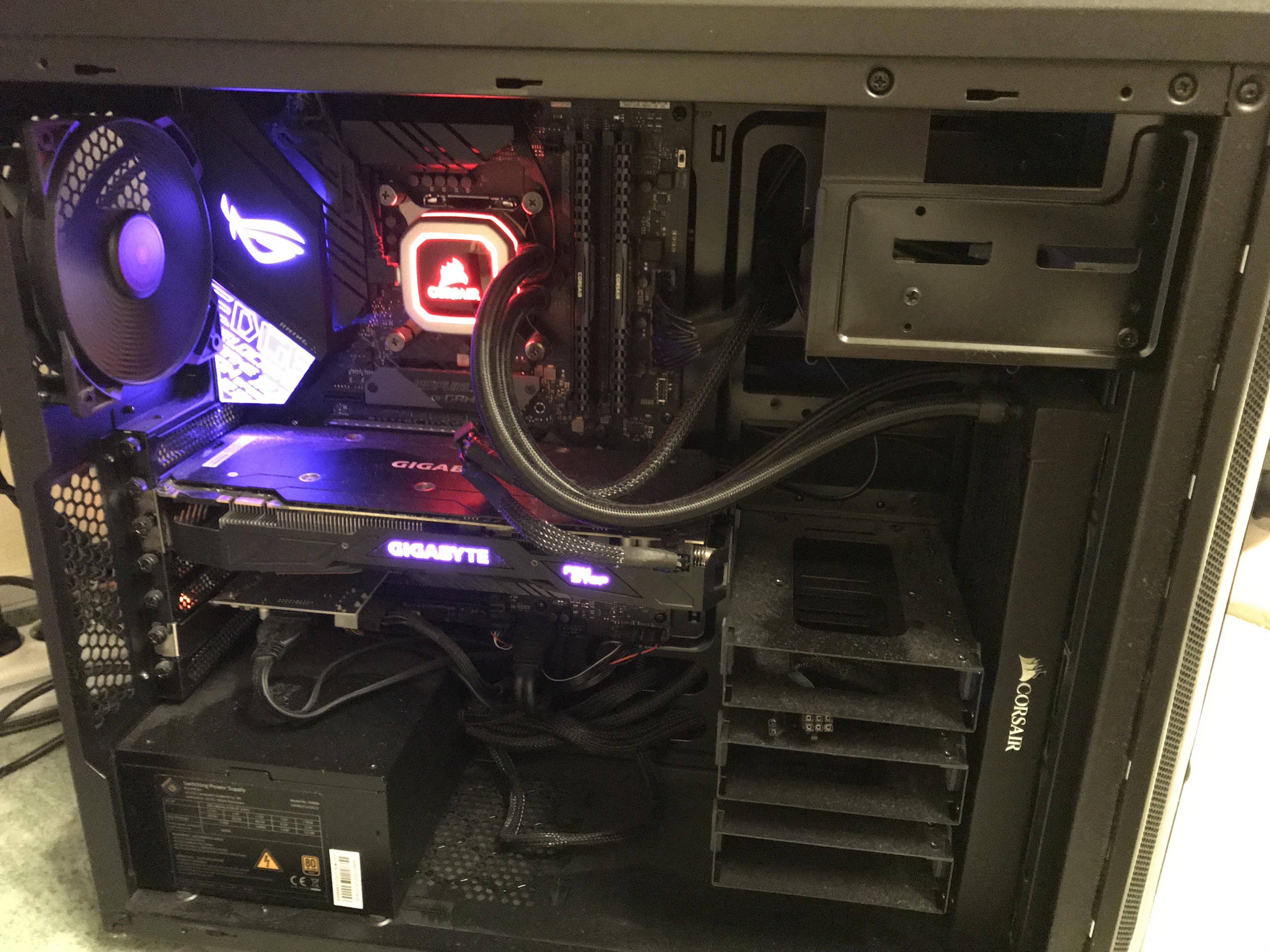

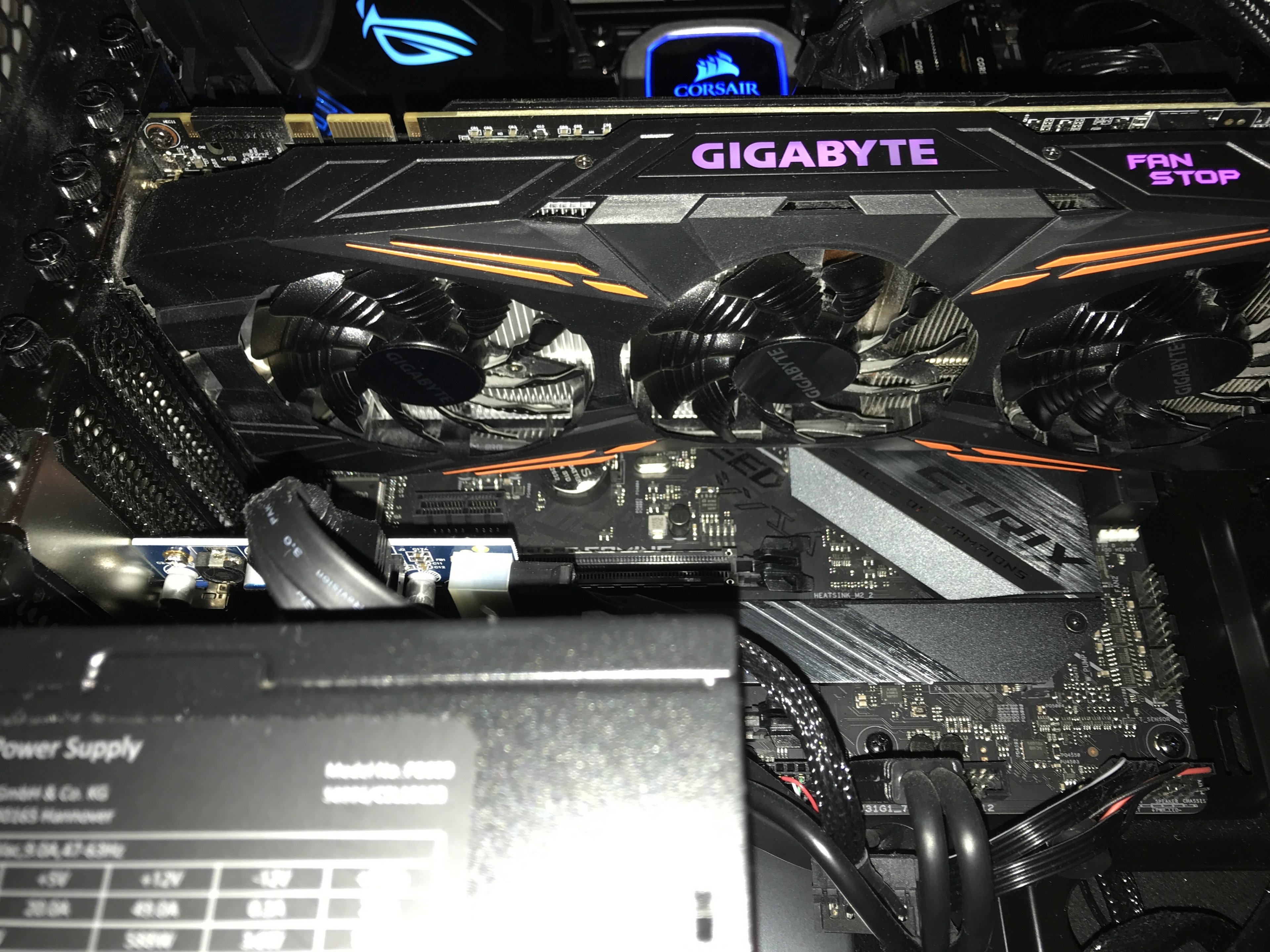

Mach mal ein Foto vom Innenleben des PC, wenn nur ein Lüfter der 1070 spinnt, dann kann es auch daran liegen, dass die Grafikkarte ungleichmässig heiss ist, z.B. beim RAM.
Wie ist der Airflow? Fotos wären hilfreich.

@AlanK unten sind nochmal 2 Fotos
