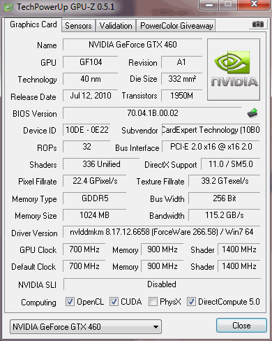

Hi all!
Ich wollte gerade das erstemal Mass Effect 2 spielen aber sagt, das es ein Problem mit dem PhysX Treiber gibt. Nun habe ich mir den neuen Treiber von Nvidia geladen und versucht zu installieren. Es geht nicht. Der Treiber bleibt bei der einen Stelle hängen, wo im Fenster nut das Wort Text steht und daneben ein komisches Symbol. Danach habe ich mit GPU-Z runtergeladen und das Programm sagt mir, dass die Karte kein Physx unterstützt, hat oder der Treiber nicht installiert ist. Ich habe jetzt unter installierte Programme nachgeschaut (Systemsteurung) und dort sagt der PC mir, dass der PhysX Treiber drauf ist. Habe heute morgen den neuesten Treiber der Grafikkarte installiert. dabei gabs keine Probleme.
Du bekommst die neue Version der PhysX-Software nicht auf den Rechner weil eine alter vergurkte Version noch drauf ist. (Jedenfalls deutet die Fehlermeldung darauf hin, kommt häufig hier im Forum zur Sprache)
Werde die alte Version los, dann bekommste auch eine neue Version installiert.
