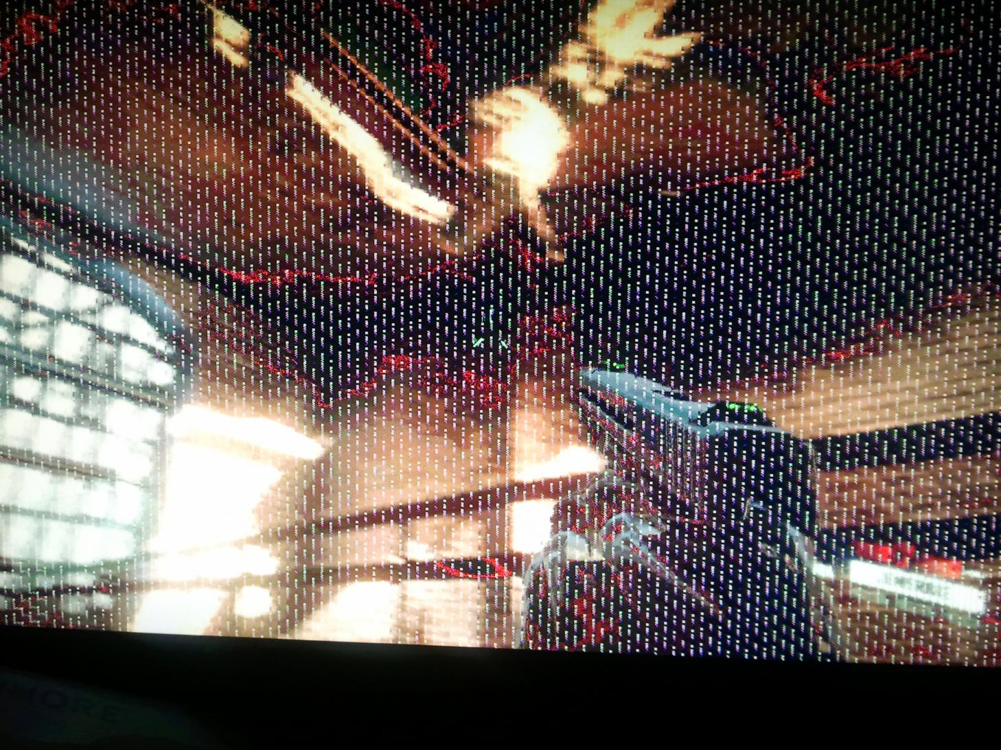

wenn die Karte sonst läuft und nur bei 1-2 Spielen spackt, wirds am Spiel oder Treiber/Einstellung liegen. Der Fehler muss einfach reproduzierbar sein und außergewöhnlich genug um eindeutig auf einen Hardwarefehler schließen zu können. Wenn der VRAM defekt wäre, weißt ja wie das aussehen würde.
also hatte grad crysis wars online gespiellt und and manchen stellen war die Felswand so komisch glasig und beim laufen über solche Fliesen haben die alle ganz komisch geflimmert aber sobald ich mich nicht bewegte wurden sie normal dargestellt. Habe davon auch screenshoots gemacht aber darauf kann man keinen Fehler erkennen.
und ab und zu flimmert irgendeine stelle weit weg auf der map finde ich auch komisch

außerdem bildet sich um die waffe bzw um die Teile des Körpers der spielfigur so ne art von schleier drumherum also wie son Nebel streifen der sich darübernochmal legt, habe dies bis jetzt nur bei Crysis Wars und manchen Videos vestgestellt, bei Crysis Warhead zb ist es nicht da.
diese verschiedenen Fehler bereiten mir schon langsam Kopfzerbrechen ich muss wissen weswegen diese Fehler auftreten.
Ich hab schon drüber nachgedacht sie mit screens der bildfehler einzuschicken und auf eine neue Grafikkarte zu hoffen, aber ich weiß ja nicht woran es liegt. Graka dran schuld oder nicht das ist hier die Frage^^
