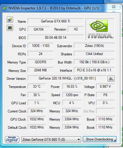

Die nimmt laut Nvidia Inspector nur 40% Power.

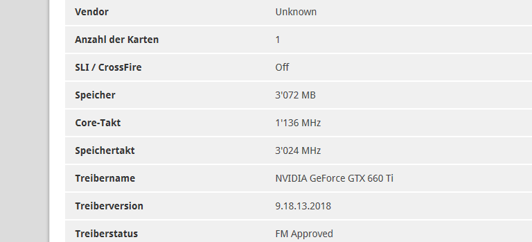

Lad dir mal 3d Mark 11 runter und poste dann den Overall, Graphics und physics score bitte.
Mal ganz nebenbei habe ich Dir im anderen Thread geantwortet ;)
Furmark ist kein Benchtool im eigentlichen Sinn. Ich nehme es nur um so sehen ob im Burnin die Temps halten.
Mach es wie Zealord schreibt und installier Dir 3Dmark. Erstmal egal welchen.

Poste doch mal bitte die Screens wo nach ich Dich fragte. GPU-Z tut es auch.
Graphics score ist definitiv viel zu niedrig. Vielleicht im falschen PCIE slot oder die GPU 6 pins nicht richtig drin. Check das mal nach
ein GPUZ Bild würde extrem helfen - für den Anfang

Ok Nvidia Inspector bild mach ich : snap0001.jpg

Kann es eventuell sein, dass du das Power Target irngedwo runtergestellt hast? Im EVGA precision X o.ä. ?
Ich weiß nicht, können Energiesparoptionen am Powertarget was verändern?
Deine Karte läuft zwar anscheinend nicht mit PCIe 3.0, aber das sollte nicht den massiven Leistungsverlust ausmachen.
ich hab weder was runtergeregelt noch irgendwas anderes hab energiesparoptionen auf Höchstleistung umgestellt. im BIOS habe ich auf ASUS Optimiert gestellt (max. Leistung) .
Lad dir mal EVGA precision X runter und öffne das Programm dort wird dann deine Karte angezeigt und sowas wie Power Target, GPU Clock Offset etc.
Gehe sicher, dass das Power Target auf 100% oder höher steht.

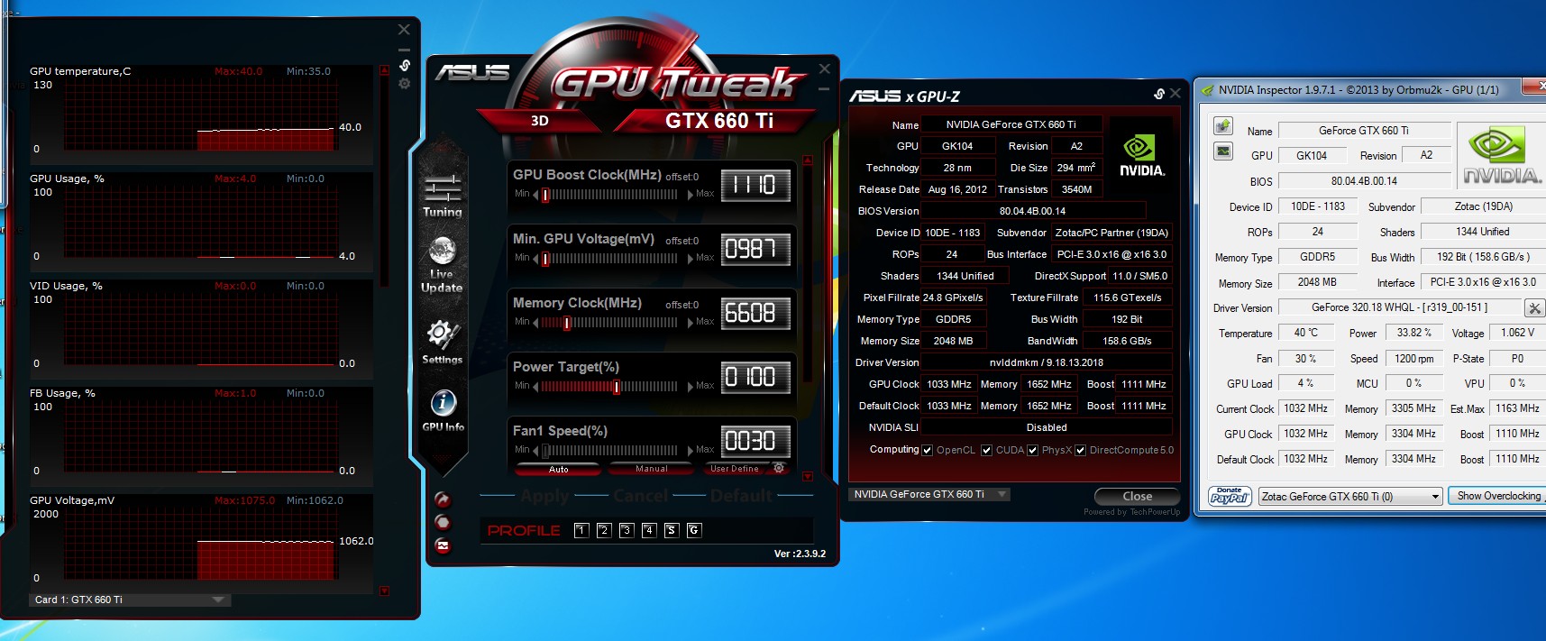

Stell mal in EVGA Precision X das Powertarget auf 110% und speicher das ganze als Profil ab.
Danach mal testen ob sich was tut.

Taktet die Karte denn hoch unter Belastung?
wies ich nicht. ich hab auf jeden fall mal ein Bild vom GPU-Z gemacht. snap0001.jpg
Ehm aber ich glaube schon.
Dann versteh ich das aber nicht, wenn die Karte voll hochtaktet muss sie auch die Leistung bringen.
Du hast ja selber geschrieben, als du die 6xPin Anschlüsse getauscht hast, hattest du nachher mehr Leistung. Welches Netzteil verwendest du? Hast du noch eine alte Karte oder ein altes Netzteil? Traten die Probleme von Anfang an auf?
