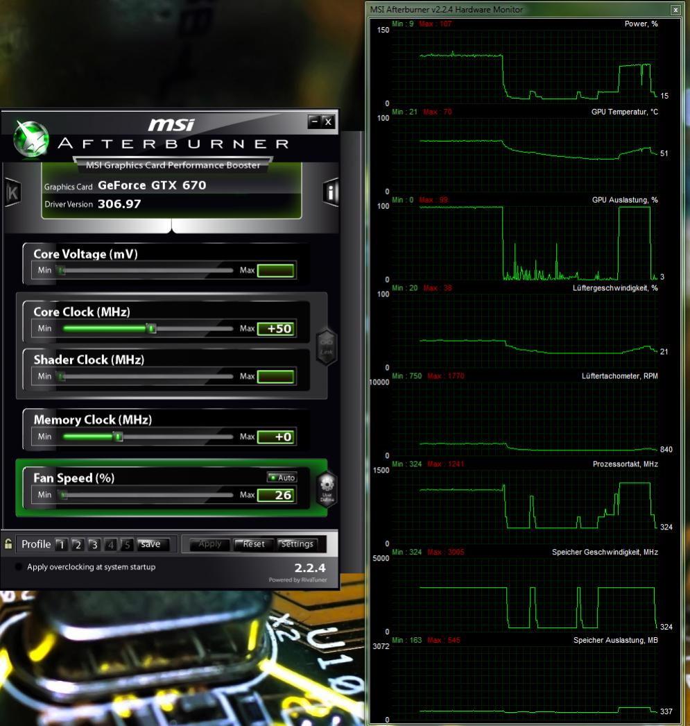

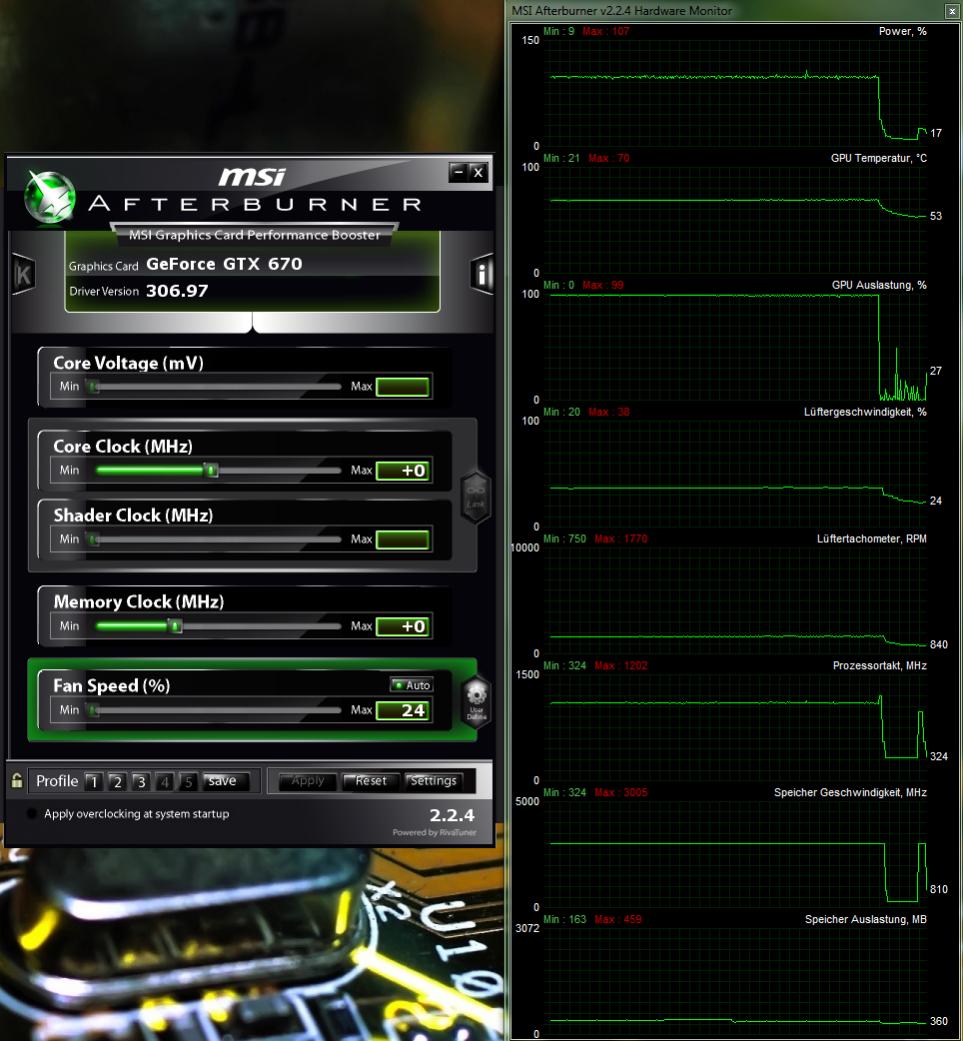

ok ich mach mal 15 mins brunintest, mit 50 Mhz übertaktung und ca. deinen lüftereinstellungen okey?
nachfurmark.jpg ohne Übertaktung
nachfurmark2.jpg mit 50 Mhz mehr im GPU Clock also bei dem nur die Max. Werte beob. hab nur kurz neine Minute Furmark gestartet
Mann o Mann, da haste echt ein Goldstück an GPU erwischt. Furmark und 70 Grad bei 38% Lüfter und satte 1200 Clock ohne Übertaktung, echt erstaunlich ;-)
.... oder wohnste wirklich im Eisschrank *lol* ;-)
ich hasse es, wenns warm in meinem zimmer ist, deswegen sind hie r auch niemehr als 18 °C drinn im sommer sind 19 °C naja und die graka is echt megagut nur die +50 bringen fast garnichts denk ich mal, nur hab noch ein 3. setting da hab ich das maximale was geht also +400 Mhz Speicher und +100 Mhz gputakt, brauch ich sicher erst in jahren (: . die karte wollt ich zum großteil auch, dass wenn GTA V echt fürn pc rauskommt damit ich da richtig gerüstet bin :D
