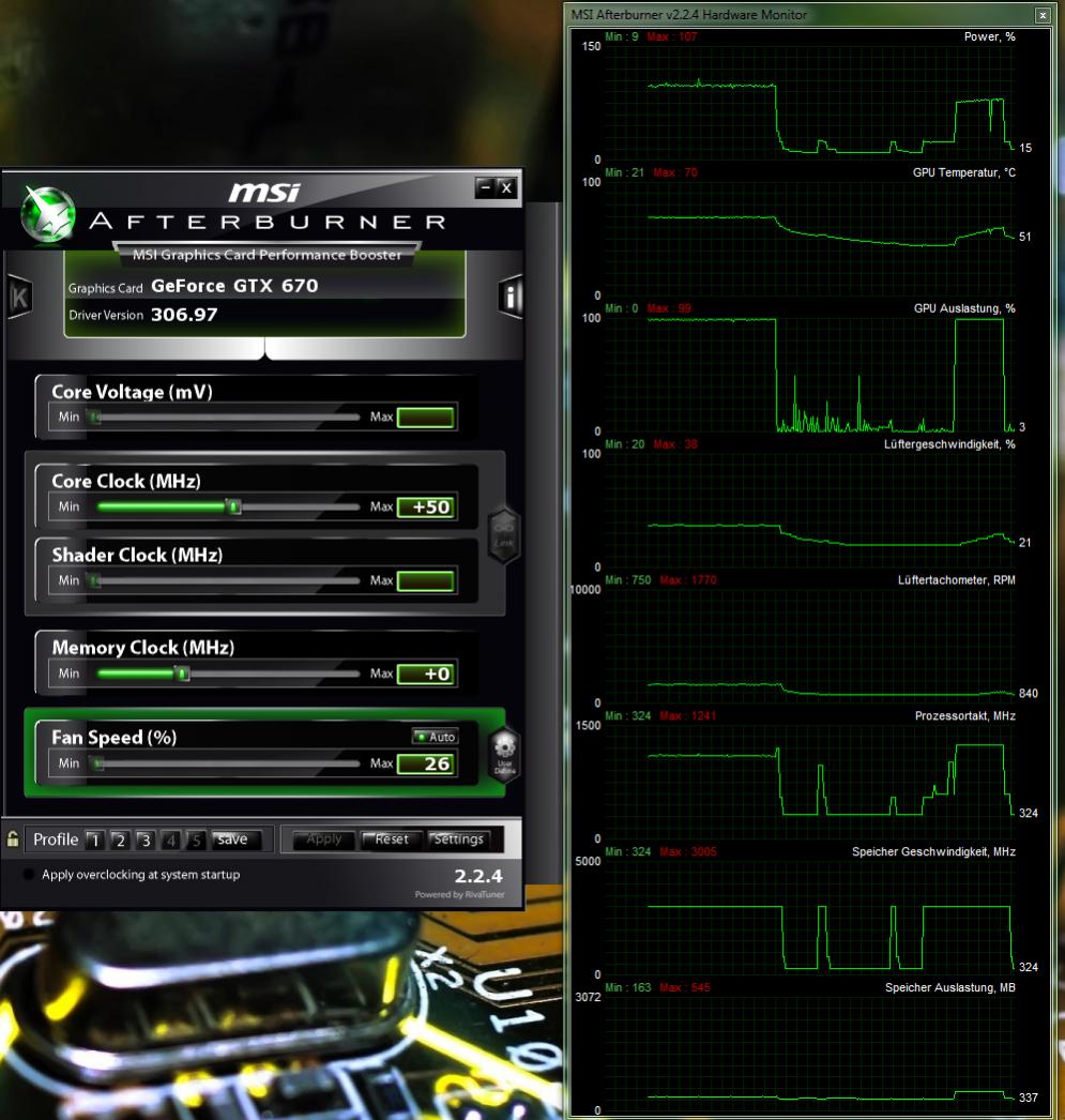

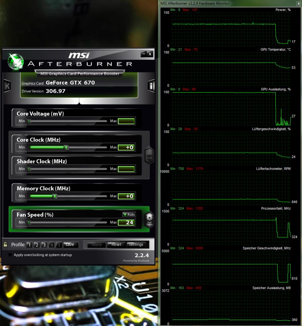

MtbChiller schrieb:Anhang anzeigen 306928 ohne Übertaktung
Anhang anzeigen 306929 mit 50 Mhz mehr im GPU Clock also bei dem nur die Max. Werte beob. hab nur kurz neine Minute Furmark gestartet
Die 1202MHz bezogen sich ja auf den kurzzeitig höheren Takt beim Beenden des Lastzustandes. Davor war sie niedriger, also kann ich jetzt deine wirkliche Taktrate bei Furmark schlecht abschätzen. Und beim zweiten Versuch war es was weniger Anspruchsvolles, da plötzlich keine volle TDP-Last, aber dafür 1241MHz. Wirr.
