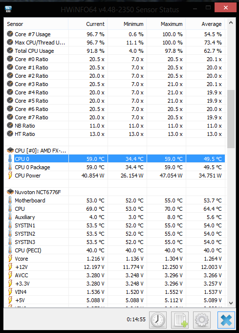

Aber dann ist immer noch nicht der CPU-Takt zu sehen.
Doch ich habe HWiNFO angemacht. Das zeigt das Programm nachdem ich das Spiel geschlossen hab. Ich habe noch einen Spielausschnitt gemacht als es geruckelt hat. Video folgt in kürze.
Melchior schrieb:
Also hörst Du keine Sound vom Spiel selber und die Musik läuft vom gleichen PC?
Doch ich hab auch Spiele-Sound an aber den leiser in Hintergrund. Ja tut sie über WMP
Das HWinfo hat auch ein OSD-Tab.
Einfach die Werte (Takt der CPU) ins OSD vom Afterburner einblenden. Nachträglich ist blöd.
Nicht dass das im Beobachte-Link auch beschrieben ist.

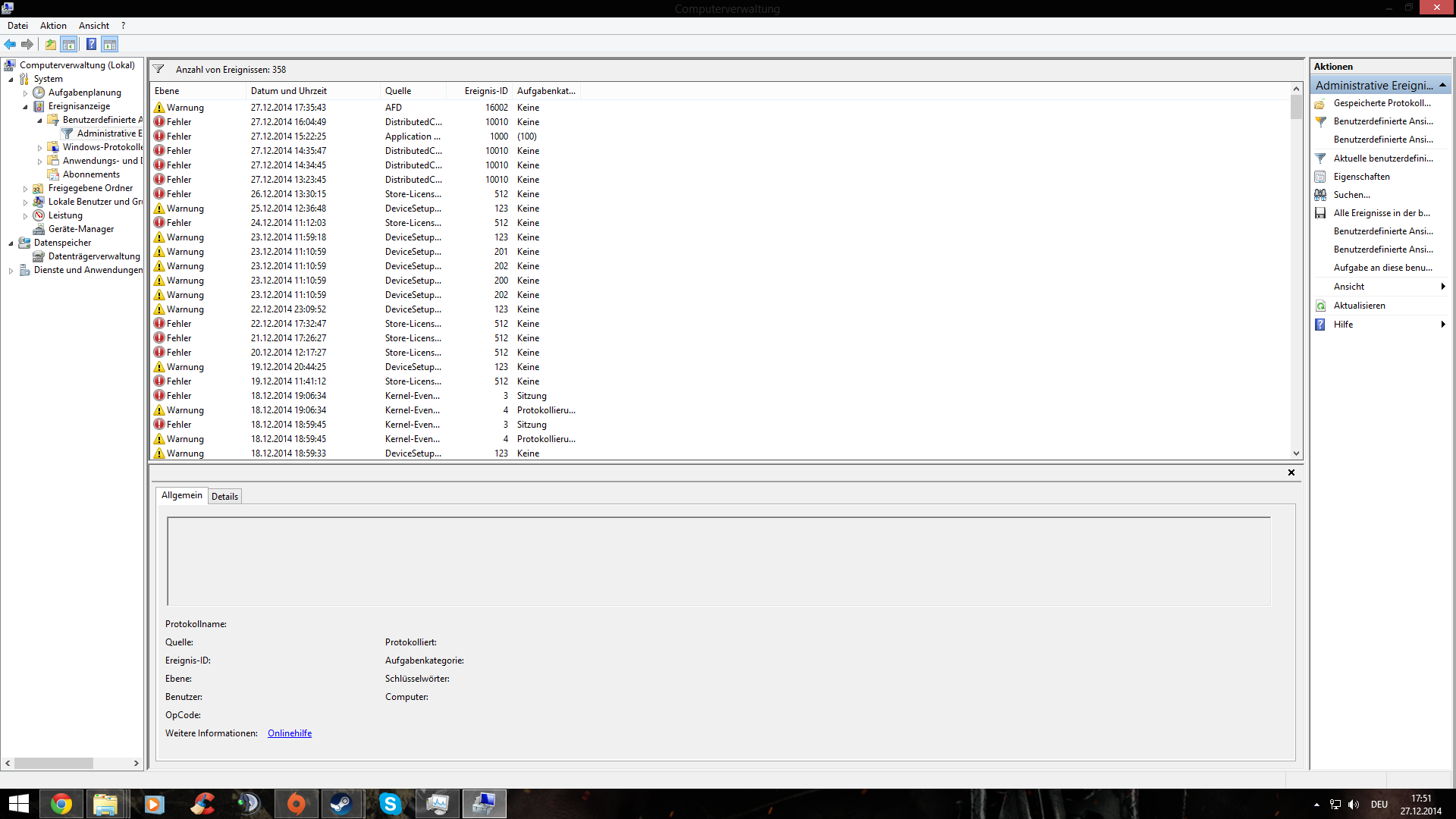

Systemsteuerung\System und Sicherheit\Verwaltung\Ereignisanzeige
was steht in den letzten Ereignisse?
Welche Ereignisse genau?
Administrative Ereignisse natürlich ;)

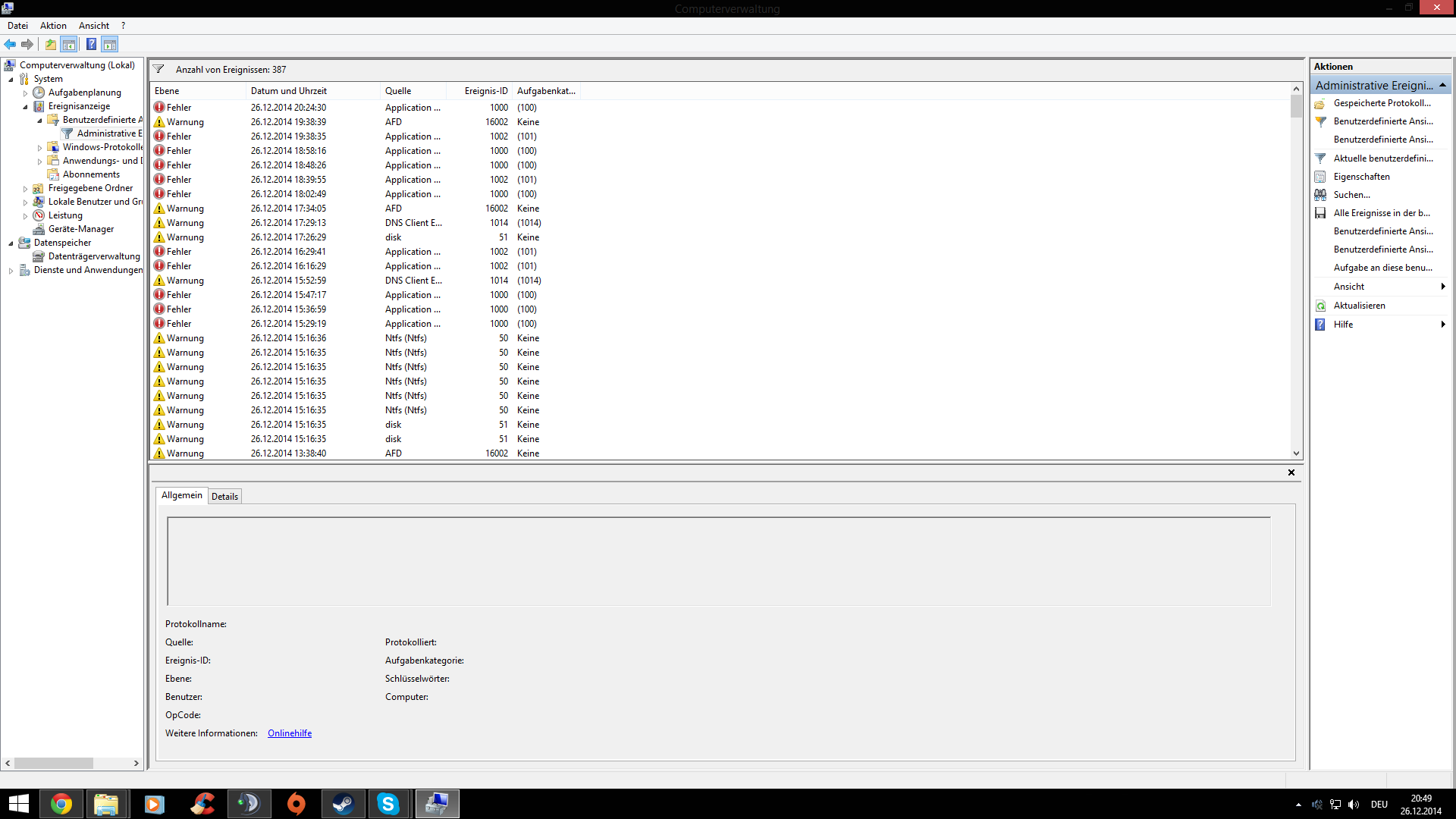

Die von den Application Errors sind von mir da habe ich was ausprobiert. Allerdings habe ich heute noch nicht gespielt. Soll ich vllt nochmal ein Bild machen nachdem ich eine Runde gespielt hab?
deine Festplatte hat aber schmerzen...
Disk fehler und ntfs Warnungen
sag mir erstmal was in den disk/ntfs fehlern steht
wieso neu kaufen?
sollte ja noch Garantie drauf sein, falls sie überhaupt defekt ist.

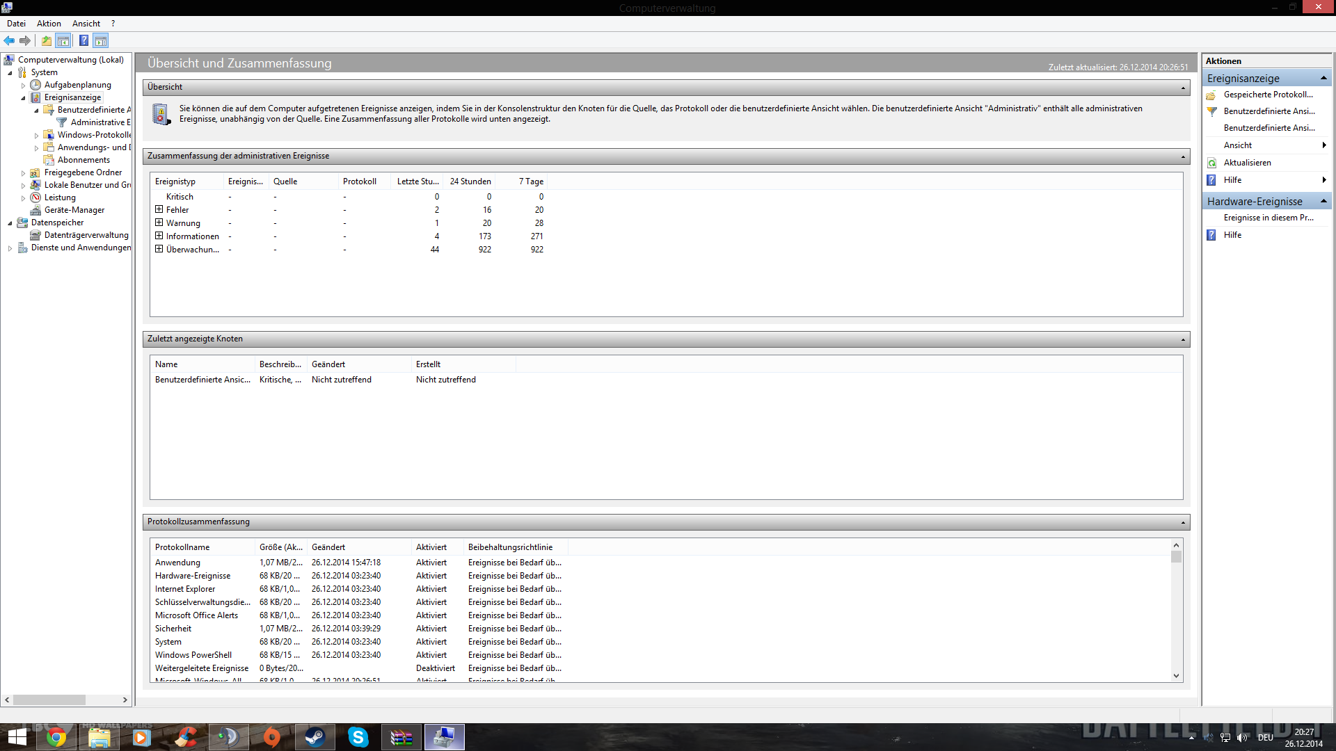

Die Disk Fehler sind da nicht mehr hab nur noch diese:
Ich habe nochmal CoD ausprobiert, es laggt da immernoch hab auch dazu n Video allerdings sieht man diese da nicht wirklich aber man merkt sie stark beim spielen.
http://www.youtube.com/watch?v=_NQNt48zhsI&feature=youtu.be
wie viele Fehler hast du eigentlich?
ich würde erst mal die Fehler nach und nach abarbeiten bzw. den Ursprung der Fehler finden.
AFD wat is nen das überhaupt für eine Warnung?
drück mal da drauf, und kopiere den Inhalt ( strg+c ).
