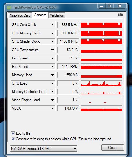

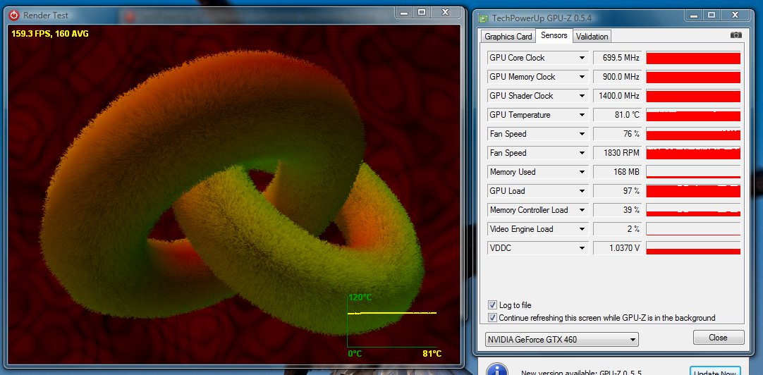

Hi,
also bis vor einer Woche hatte ich auch eine Gainward GTX 460 (700Mhz GPU & 1800 Mhz Speicher) mit einem AC L2 Pro drauf, weil der Originalkühler angefangen hat zu klackern. Hatte mich beim Einbau ziemlich gewundert, dass der Kühler nicht die ganze GPU abdeckt. Im Betrieb erreicht die Karte 45°/83° (idle/last). Ich habe den Lüfter direkt an den Anschluss auf der GraKa drangeschlossen, d.h. die meiste Zeit lief er mit 40% Geschwindigkeit. Wenn ich aber per ntune die Drehzahl permanent auf 100% mache, sinken die Temperaturen auf 38°/76°, wobei der Lüfter nicht wirklich zu hören ist. Das Ganze wurde sowohl mit GPUTool als auch in Starcraft 2 getestet, wobei in SC2 die maximale Temp. bei 68° lag.
Daher verstehe ich nicht wirklich, warum hier einige Leute Probleme mit den L2 Pro haben. Hast du denn die beigelegten Kühlkörper auf die SpaWas draufgesetzt oder sind die ungekühlt? Denn ich vermute mal, dass der L2 Pro keinen ausreichenden Luftstrom erzeugt, um diese ausreichend mitzukühlen. Interessant wäre auch, ob du die Version mit 800Mhz GPU-Takt besitzt. Dann kann es wirklich sein, dass die L2 Pro zu schwach ist.
Mögliche Lösungsvorschläge hier:
- Den L2 Pro nochmal draufmachen und bei 100% Lüfterleistung testen
- Falls der Originalkühlkörper noch da ist, einfach mit Kabelbindern einen 92mm Lüfter draufschnallen. Sieht doof aus, aber tut seinen Zweck. Das hatte ich auch gemacht, bevor ich den L2 Pro drauf hatte.
Natürlich kannst du dir einen dritten Kühler besorgen, aber ob sich das lohnt ist eher zweifelhaft, nachdem du bereits zwei Kühler gekauft hast.
Als Anhang noch 2 Screens der Temperaturen: 1. Temp bei GPUTool-Test, 2. Temp nach 30 Minuten SC2.
