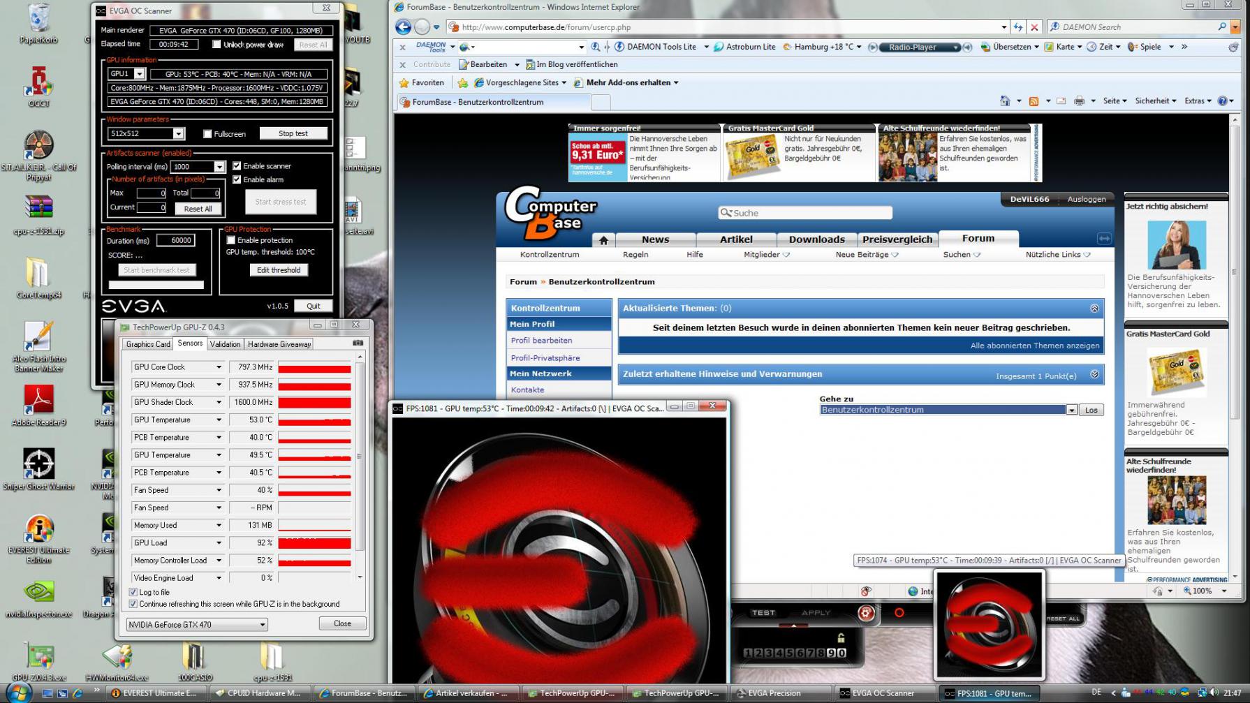

ok werd ich mal machen:)Ich lass grad EVGA Precision rüberlaufen...seit 3 min
hier mal ein pic

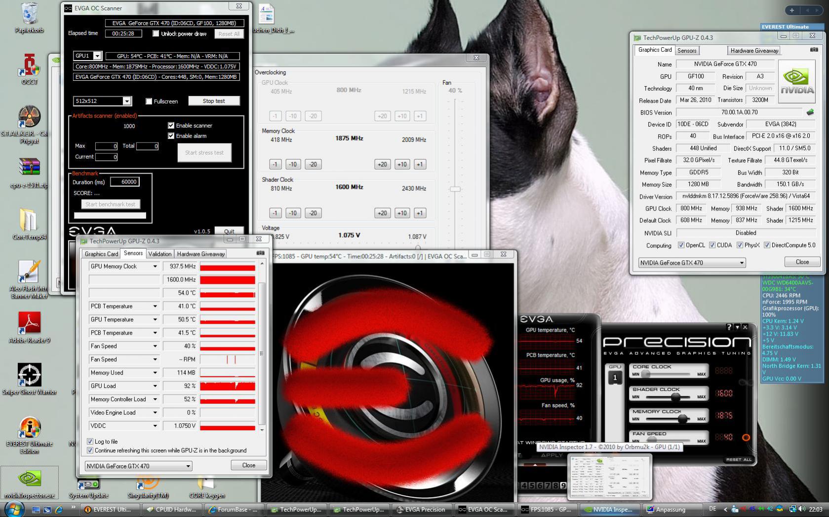

jupp hab ich inzwischen runtergeladen.....muss mal sehen was da so extrem sein soll....werde jetzt mal Gpu Tool laufen lassen....EVGA hat auch nach 25min keine Artifacts
Kommst du mit deinem Speicher nicht über 1700?
stelle mal bitte alles so ein wie ich...und danach screen^^( den error check nicht vergessen)
