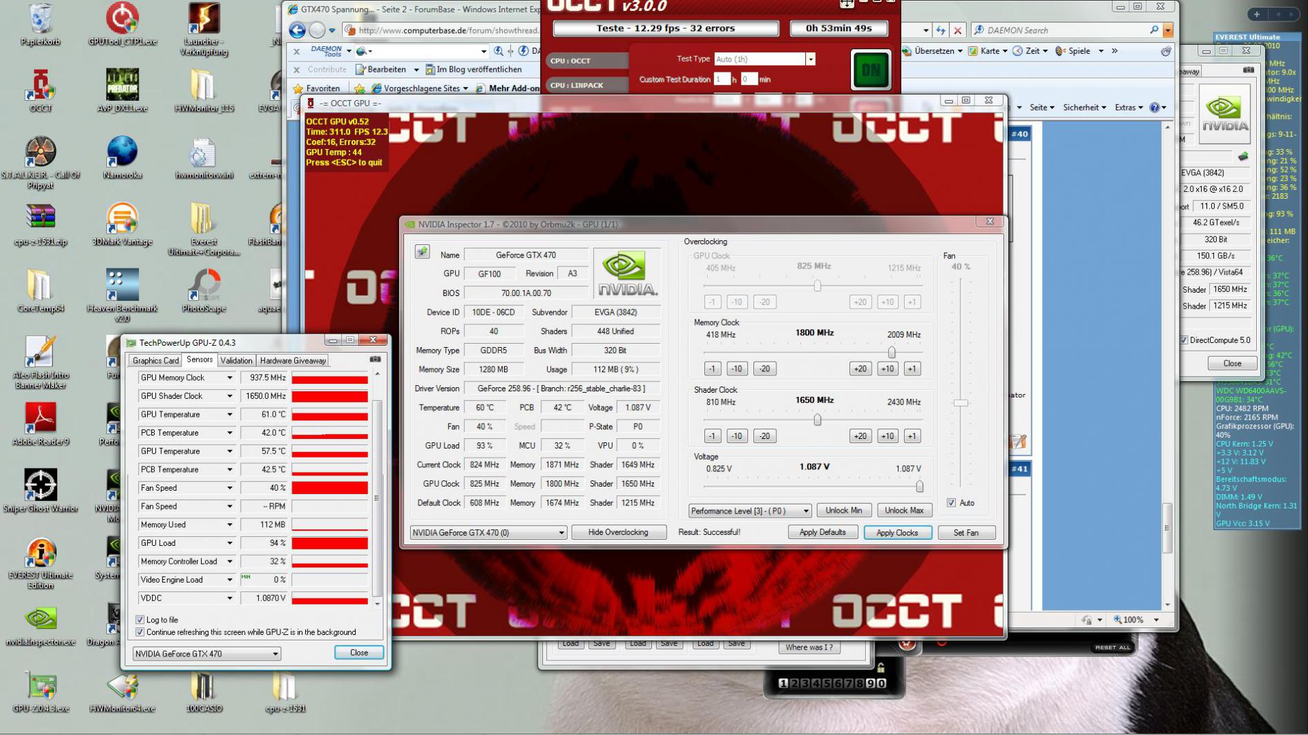

Hi Brooker
mein PC läuft den ganzen Tag (an wenn ich aufstehe/aus wenn ich schlafen gehe^^) und zu Tools ich habe GPUTools jetzt eine Stunde laufen lassen als ich aufgestanden bin und etwas gegessen habe und die Temperaturen bleiben die ganze zeit auf 44/45° die Lüfter waren auf 1100RPM gestellt so wie beim zocken...
Mfg Complexx
Hi
ich habe jetzt iwie ein problem...
ich mache ich mit meinen kumpels eine kleine lanparty und habe jetzt mal aus langeweile gputool angemacht und er spuckt aufeinmal artefakte aus obwohl er gestern keine fehler ausgespuckt hat o.O
was soll das -.-
einstellungen sind nicht verändert wurden...(800/1600/1700@1.62V) wenn ich auf 1.75v stelle kommem keine fehler und beim dauerzocken haben wir UT3 und 9 stunden durchgespielt
sind mir keine fehler aufgefallen...
die artefakte kommen auch nur bei gputool im msi kombustor und furmark kann ich keine fehler wahrnehmen ...
gibt es eig auch noch ein anderes tool wo die fehler automatisch angezeigt werden ?
könnte das vill auch daran liegen das mein nt jetzt wärmer als sonst ist und deswegen etwas weniger leistung bringt musste gerade an physik denken ... (warme leiter leiten schlechter als kühle habe ich noch so im kopf)^^
rofl ich habe den rechner jetzt 5-10 min aus gelassen und jetzt kommen keine fehler mehr...
was meint ihr ist es das nt oder könnte es auch etwas anderes sein ?
lag es sogar vill am msi afterburner da ich mal probeweise den nvidia inspector benutze mit diesem shortcut und den auf autostart gepackt ?
so bin jetzt etwas müde xD
hoffe das mir mein gutes stück nicht den löffel abraucht xD

ganz einfach,es läuft nicht stabil mit den taktraten. Die Fermis sind, was OC angeht, sehr temperaturempfindlich. Je kühler sie sind, desto besser lassen sie sichübertakten. DA sie aber, je höher man sie taktet, wärmer werden, limitiert sich das ganze wieder. Ein teufelskreis.
deswegen kannst du erstmal mit Furmark deine Karte zumkochen bringen, und dann das GPU-Tool aktivieren, wenn du wirklich auf stabilität prüfen willst.
BTW,bestehen die chips aus halbleitern,die leiten besser mit höheren temperaturen, führt zu größeren Leckströmen^^
gruß
