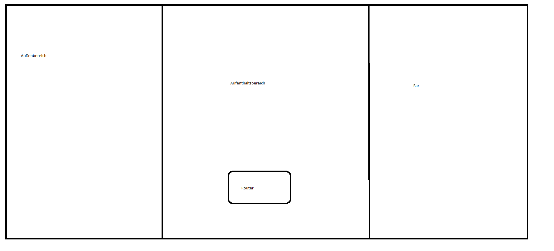

Guten Abend,
ich würde gerne in meiner Bar ein Guest WLAN bereitstellen.
Internetanbindung: 100 Mbit
Als Router ist ein Speedport von der Telekom zentral verbaut. Das WLAN sollte die Bar, Außenbereich und Aufenthaltsraum abdecken.
Ich habe mal eine 0815 Skizze in Paint angefertigt als Lagebild. Unter dem Aufenthaltsbereich ist auch noch ein kleiner Aufenthaltsraum für Gäste. Dort sollte ebenso WLAN-Empfang sein.
Kabel durch die Räume legen wird schwierig...
Die Bar wird durchschnittlich von 80-100 Gästen gleichzeitig besucht.
Zudem sollten die Access Points so managebar sein, dass ich der Guest SSID nur eine begrenzte Bandbreite zuweisen kann.
Wie wäre da euer Lösungsansatz?

Du solltest bei der Skizze Maßeinheiten dazu schreiben. Keine Ahnung wie groß das ist. Wichtig ist halt dass das Signal Flächendeckend ist, daher ist es ratsam die AP gut zu platzieren.

Ja stimmt sorry. Also die ungefähren Maße wären
Außenbereich: 160m2 (8x20)
Aufenthaltsbereich: 200m2 (8x25)
Bar: 120m2 (8x15)
Gibt es denn eine Möglichkeit die Access Points ohne Kabel an den Router anzubinden?

Da der Router ja mehr oder minder in der Mitte ist (welcher ist das überhaupt?), könntest Du ja versuchen Geräte von Ubiquiti oder Aruba an der Decke zu befestigen. Damit gewinnst Du am meisten.
