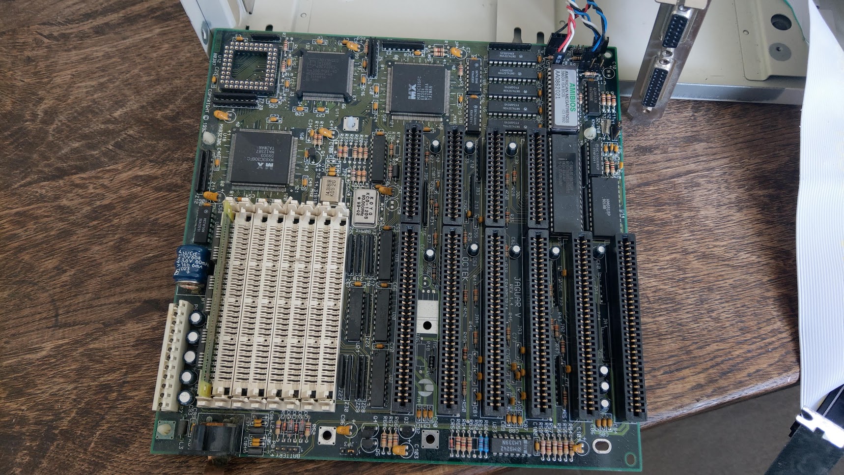

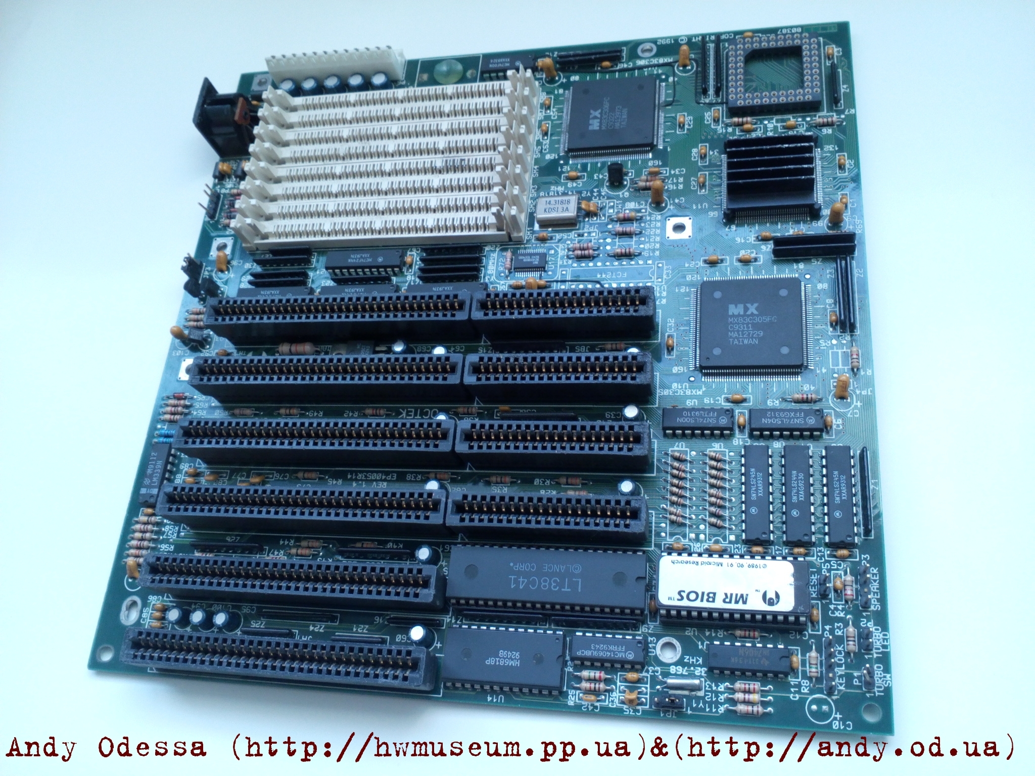

verbaut ist überigens ein OCTEK JAGUAR V REV 1.4 Mainbord
wofür ist denn der Viereckige Slot? für ne weitere CPU?

ne andere frage ist auch noch wo der eigentliche prozessor liegt?!
und wo zur hölle ist die BIOS batterie?
Die CPU wird unter dem kleinen Kühlkörper liegen oben rechts.
Der Steckplatz drüber ist wohl für einen optionalen mathematischen Coprozessor.
Die BIOS-"Batterie" wird vermutlich ein nicht austauschbarer, kleiner Akku sein.

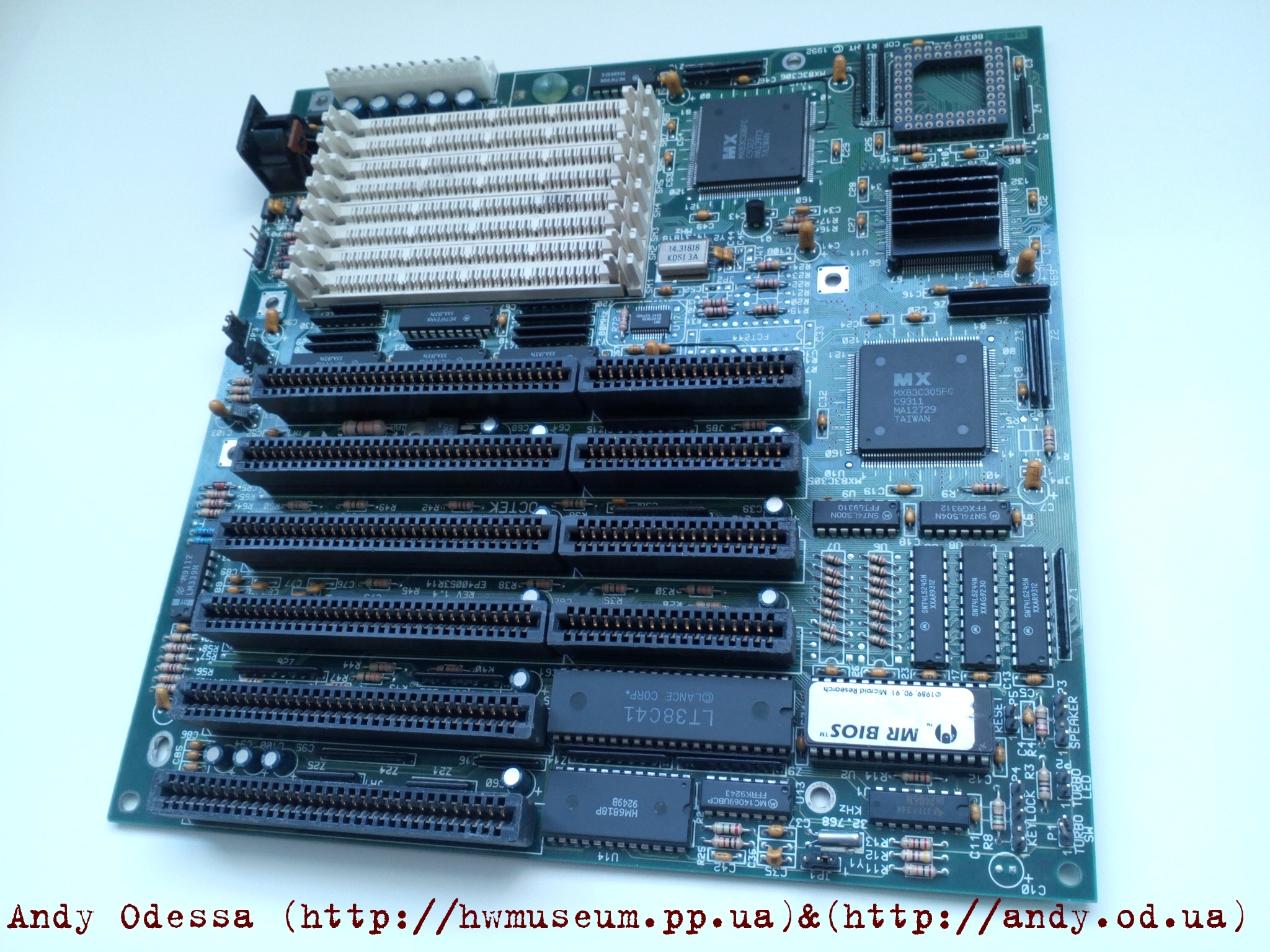

Die Batterie war wohl neben dem Stromanschluss gewesen.
Auf Deinem Board ist sie vielleicht noch da?
oh jau habe ich grade gesehen dieser VARTA Elko.
bei meinem 486er damals meine ich mich aber noch dran zu erinnern, dass ich dort eine knopfzelle verbaut hatte.

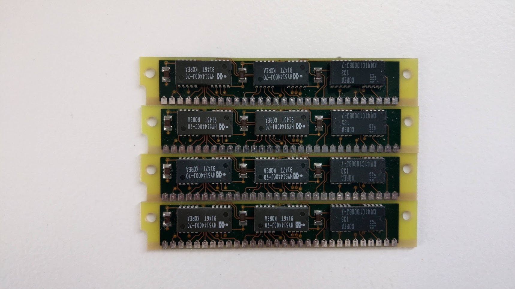

ich habe nochmal RAM gefunden, die frage ist nur wieviel haben die riegel jeweils überhaupt?

Könnten 1 mb Riegel sein. Am besten mal nach der Bezeichnung Googlen die drauf steht.
jo hast recht, habe grade mal das kleingedruckte auf den chips eingegeben, müssten 1MB sein pro riegel.
leider bekomme ich die anderen gar nicht aus den slots raus die ich ersetzen möchte, will da ungerne was kaputt brechen.

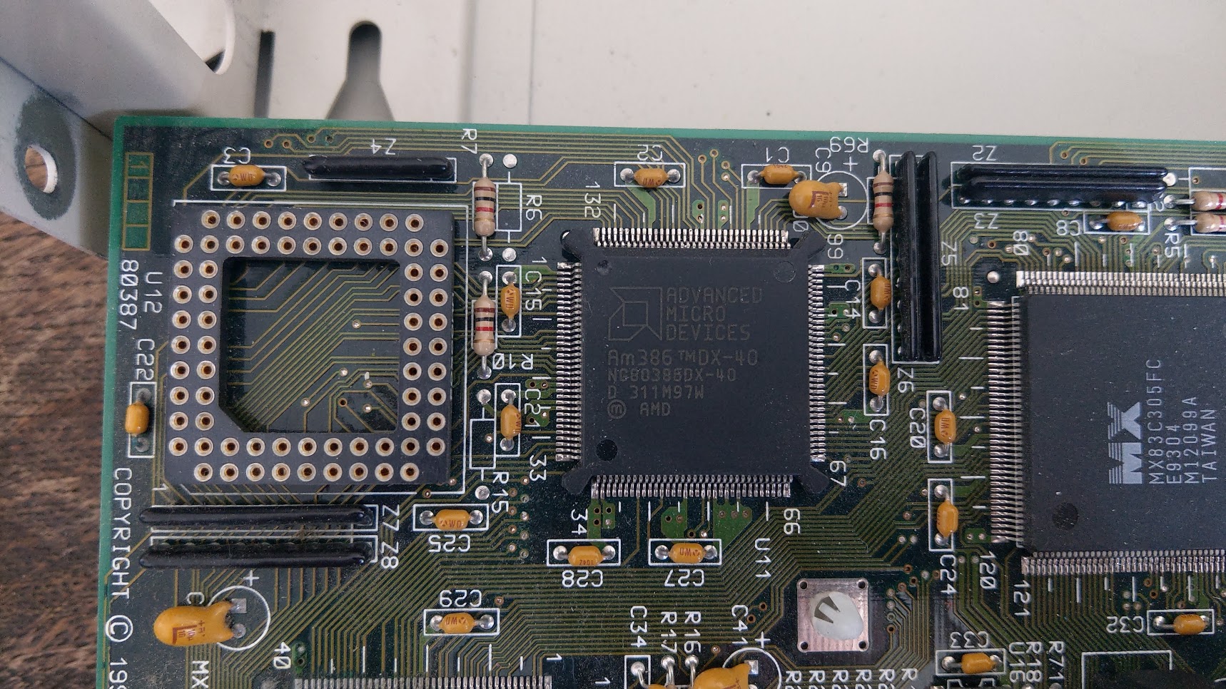

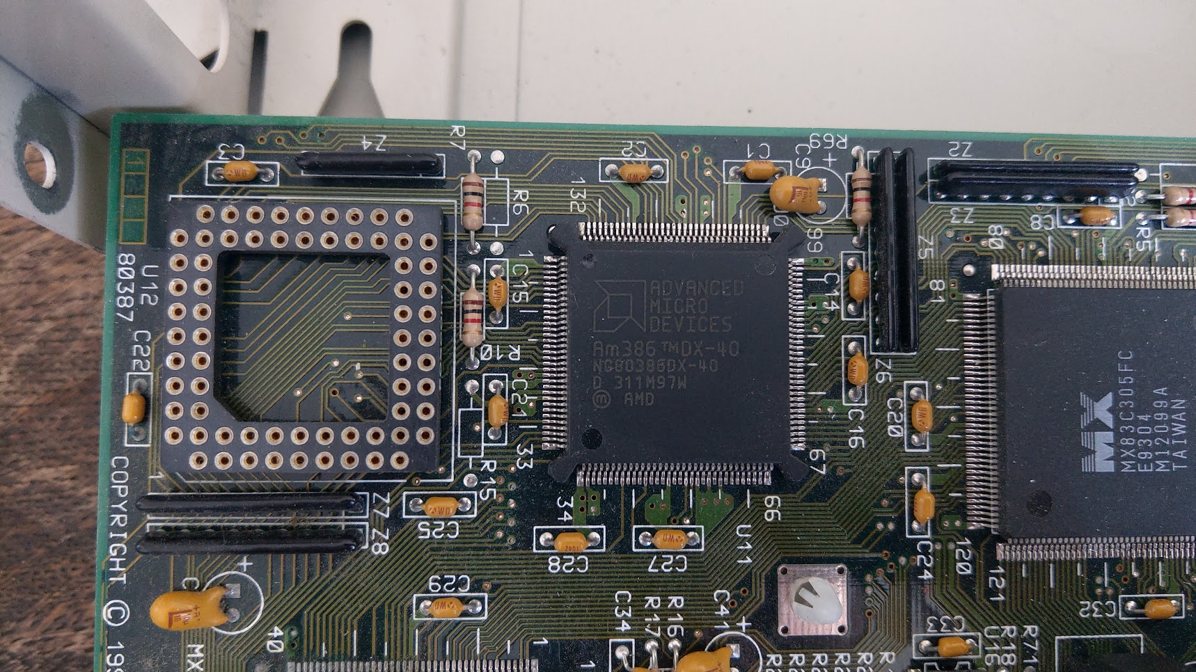

Die AMD CPU AM386-DX steckt unter dem Kühlkörper, in den freien Sockel könnte man noch einen IIT 4C87DLC-40 als Mathe Co-Prozessor stecken. Der 3,6V 60mAh Bios-Stützakku fehlt und würde normal an der freien Stellen direkt neben dem AT-Anschluss sitzen.

ich habe ihn mittlerweile gefunden.
steht DX-40 drauf, allerdings ist auf der CPU kein kühlkörper verbaut.
das foto ist nur von google gewesen, ich schraube die kiste mal jetzt auseinander und dann gibts nen aktuelles foto :)

wieviel MB kann das board überhaupt verwalten?
finde dazu leider nichts.
habe jetzt die 4MB mal verbaut und werden auch erkannt.
es gab glaube ich nur 1MB riegel damals oder liege ich da falsch?
in meinem SX-25 hatte ich , soweit ich mich erinnere 4x1MB RAM eingebaut und ne 170MB- HDD
mit 4MB komme ich leider aber nicht weit.
NASCAR 1 kommt noch nicht mal bis zum intro und stürzt dann ab.
Alone in the Dark 2 läuft das intro, schmiert dann aber auch nach 10 sek ab!
das einzige was läuft ist The Incredible Machine und Rebel Assault.
