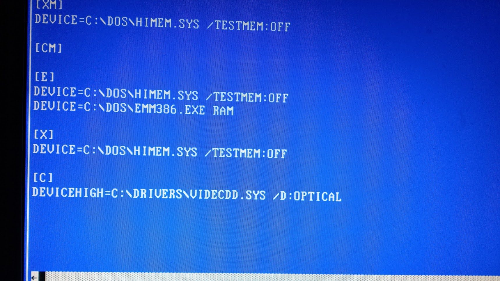

argh... also unter die [EMC] zeile oder wie?
das sind doch mehrere von diesen VIDECDD dingern ;)
Ja, das sind drei davon... im Menü gibt es ja auch drei Einträge die mit CD Treiber starten, dementsprechend muss der Eintrag auch drei mal drin sein. Der Sinn der ganzen Sache ist dass du übers Menü auswählen kannst wie die Speicherkonfiguration aussehen soll (XMS, EMS oder nur konventionell) und wie viele Treiber er laden soll.

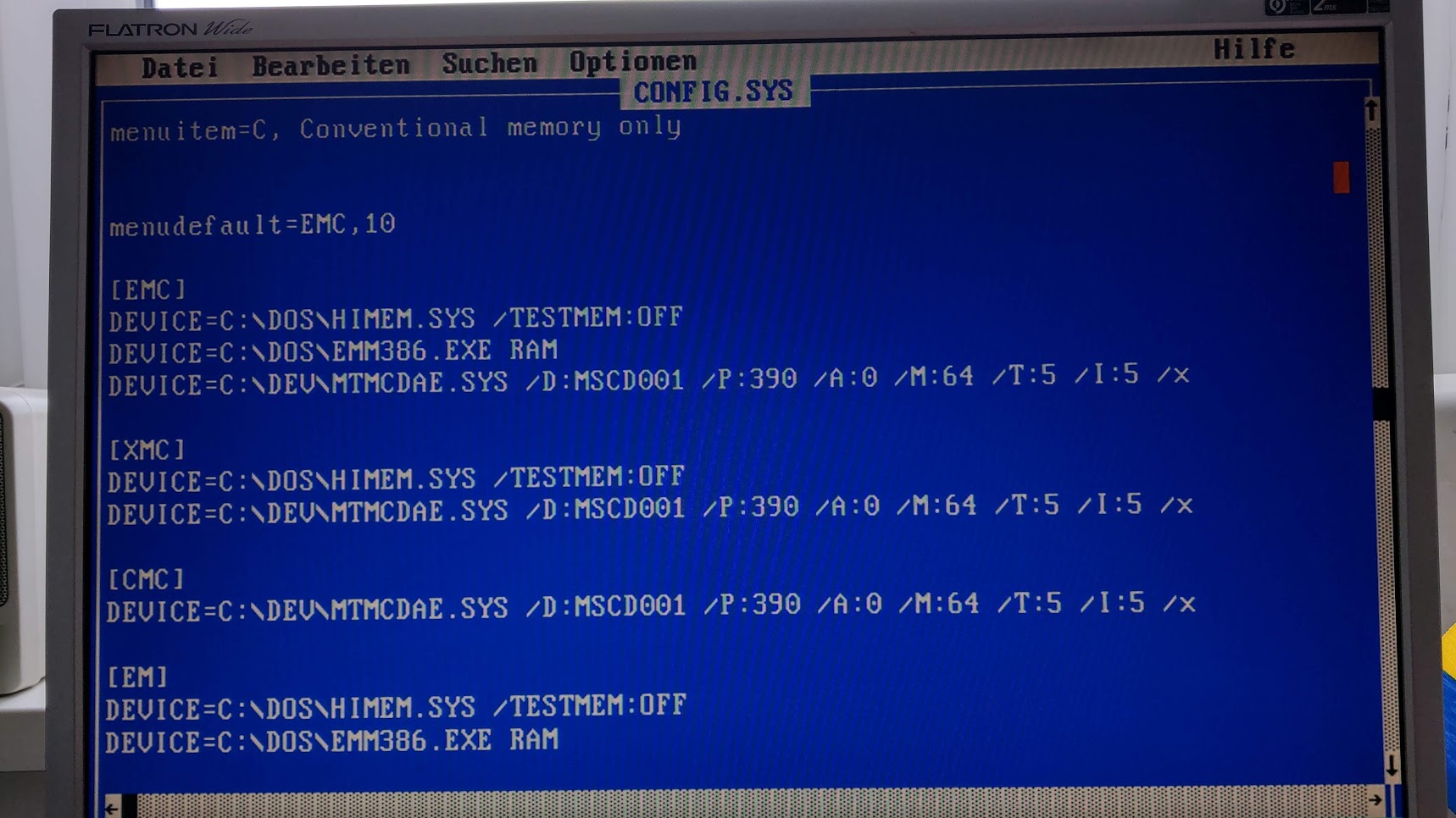

ah alles klaro! ich denke wir sind einen schritt weiter, läuft zwar immer noch nicht aber ich denke zumindest sind die einträge nun korrekt! jetzt muss wohl nur noch irgendwie der treiber installiert werden, mit dem setup gestern hat ja offensichtlich nicht funktioniert. es sieht nun bei mir nun so aus:

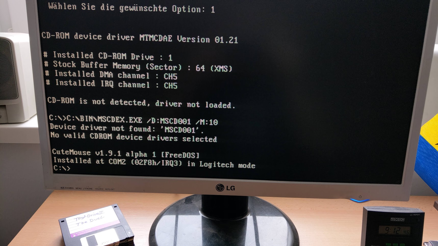

Der Treiber ist installiert, aber er findet das Laufwerk nicht. Kannst du mal ein gutes Foto von der Controllerkarte hochladen? Da müsste Jumper für die Settings drauf sein, die müssen mit den Parametern übereinstimmen.
Außerdem ist der Pfad zur MSCDEX in der AUTOEXEC falsch drin, mach da mal aus dem \BIN\ ein \DOS\

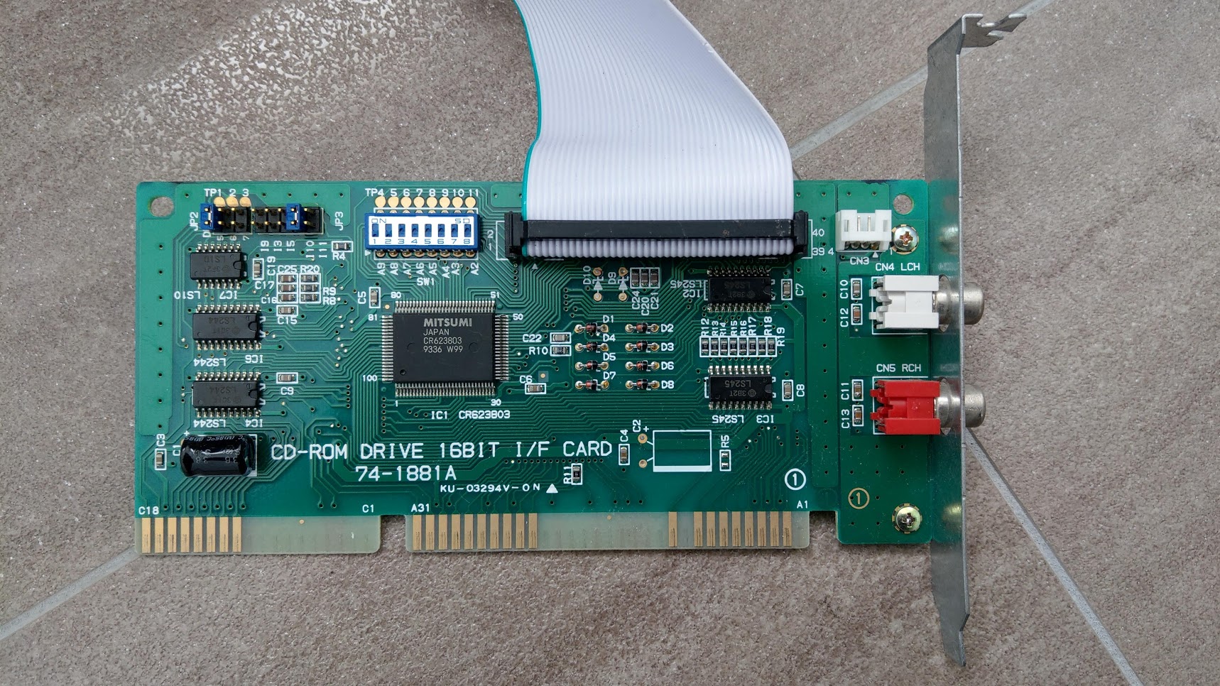

Für die Einstellungen vom CD Treiber bräucht ich wie gesagt n Bild der Controllerkarte damit man sieht auf was die eingestellt ist.

mach ich gleich ok? muss ebend weg für 45min dann kriegste hier das bild dazu. vllt. kriegen wir das ja heute hier noch gewuppt :)

Port 300, I5 und D5... der Eintrag in der Config.sys war /P:390 /I:5 und /D:5, ich denk mal dass da einfach nur die 300 hinter /P: muss und dann sollte es gehen. Wobei sich der Interrupt 5 möglichweise mit der Soundkarte beißt... da wissen wir ja leider nicht auf welchem sie steht.
Edit: ach ne halt, hab mich verguckt. Steht auf Interrupt 10, das heißt da muss dann auch in der Config.sys ein /I:10 stehen und das sollte mit der Soundkarte kein Problem sein solange sie auf Soundblaster Emulation steht (und der Windows Treiber sollte das auch geregelt bekommen)

In der alten config.sys stand es vermutlich schon richtig drin und das Setup schreibt erst mal die Default-Werte rein, auf denen steht die Karte aber nicht. Wobei ich eben die Werte in der config.sys dann anpassen würde, die Werte auf denen die Karte steht sind eigentlich recht sinnvoll gewählt und gingen ja auch schon.
