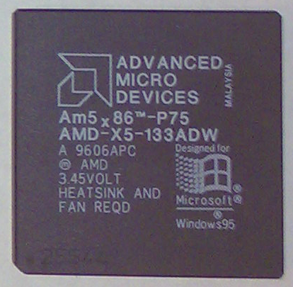

ich besitze noch nen 486 DX5 133 mhz aka AMD 5x86 P75, der sollte für das spiel reichen :D

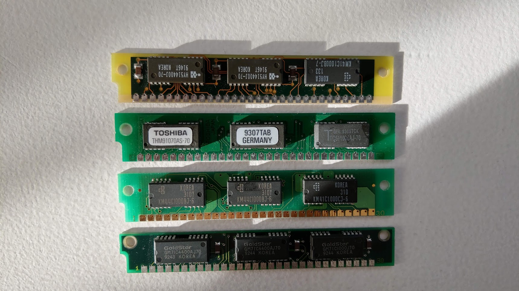

RAM ist da, passt in die slots... lässt sich aber nicht richtig einrasten, so dass er schräg bleibt auf dem board.
hier mal ein foto von den riegeln 1-3 passen alle, allerdings der letzte nicht, dass ist ein riegel vom 8MB KIT.
wo zur hölle ist da der unterschied?

Der 486er ist bei gleichem Takt halt schneller als der 386er... wenn ich mich recht erinner entspricht ein 40MHz 386er etwa einem 25MHz 486er.
Woran es beim RAM scheitert kann ich jetzt auch nicht sagen, eigentlich gibt's da keine unterschiedlichen Module (also von der Bauform her)

naja was mir grade auch noch aufgefallen ist, auch die anderen lassen sich auf gewissen slots nur bedingt einrasten und fallen direkt wieder nach hinten. man legt sie ja leicht schräg ein und klappt sie dann nach vorne.
