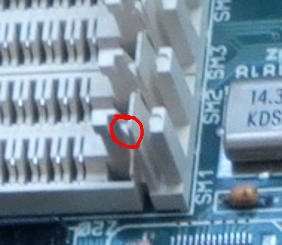

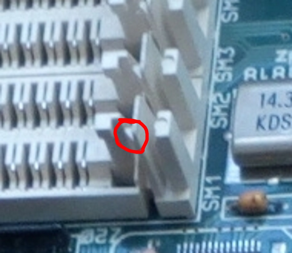

Das rot eingerahmte sollte die Rastnase sein die das Modul hält. Kannst ja mal ein Foto machen wie es aktuell aussieht.

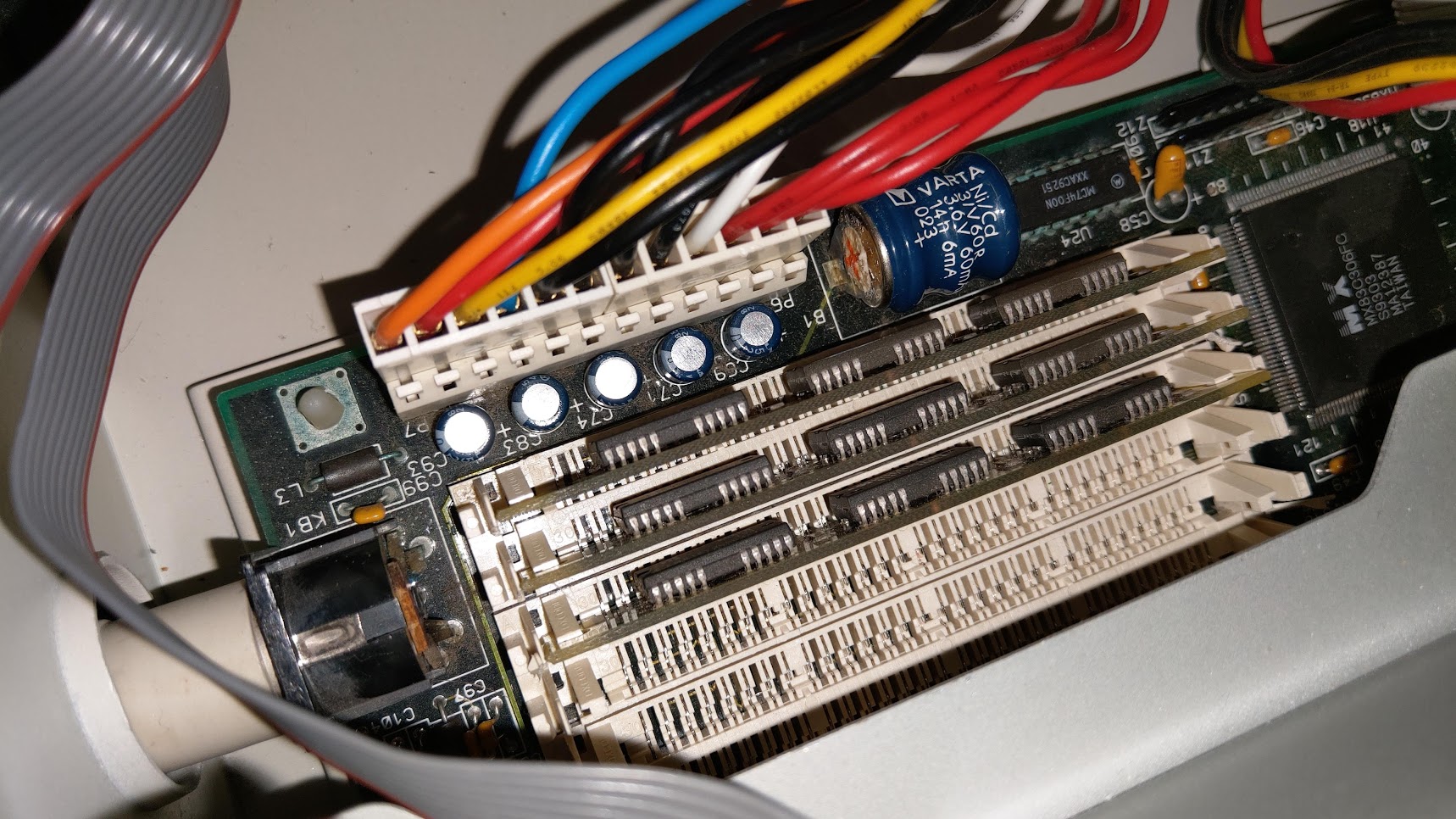

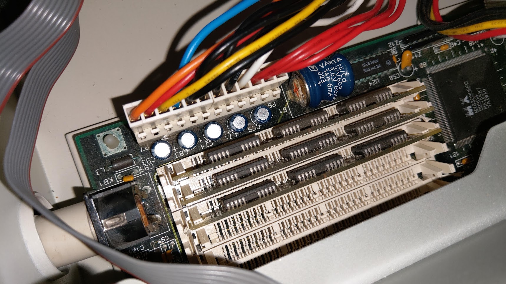

so hoffe das foto gibt aufschluss genug.

Ich kann mir nicht helfen, aber irgendwie sieht das so aus als wären da alle Rastnasen schon ab... die müssten an diesen dünnen seitlichen Plättchen sein und hinter das Modul greifen nach dem es senkrecht steht.

die ersten 3 RAM riegel bleiben ja stehen nur der 4. und glaube ich 6. rastet nicht mehr ein, habe da insgesamt 8 slots. allerdings halten die anderen RAM riegel von dem 8MB KIT auch nicht auf den noch nie benutzten slots.

Brüchiges Plastik ist da gut möglich... die Rastnasen sind damals schon von neu gern abgebrochen wenn man nicht aufgepasst hat... (Metallnasen sind erst mit PS/2 häufiger aufgekommen) So richtig ne Idee hab ich aber nicht... wenn die Module dahinter noch halten kann man wie gesagt einfach was dazwischen stopfen, aber ansonsten wüsst ich jetzt auch nichts.
wie gesagt die kiste ist schon recht alt. an sich läuft die aber, außer das die BIOS batterie nich dauerhaft alles speichert weil das warscheinlich ein kleiner akku ist gehts eigentlich. und ich glaube auch das board ist relativ selten, wenns denn läuft. was natürlich auch ginge die riegel mit sek. kleber fest kleben, ist auch wieder etwas doof, aber anders wirds dann wohl nicht gehen.
Was das Bios angeht... der Akku sieht schon so aus als wäre er am auslaufen… vielleicht einfach mal ersetzen (geht "relativ" einfach durch abzwicken und neuen hinlöten, ist ein 3 Zellen NiCd mit 3,6V)

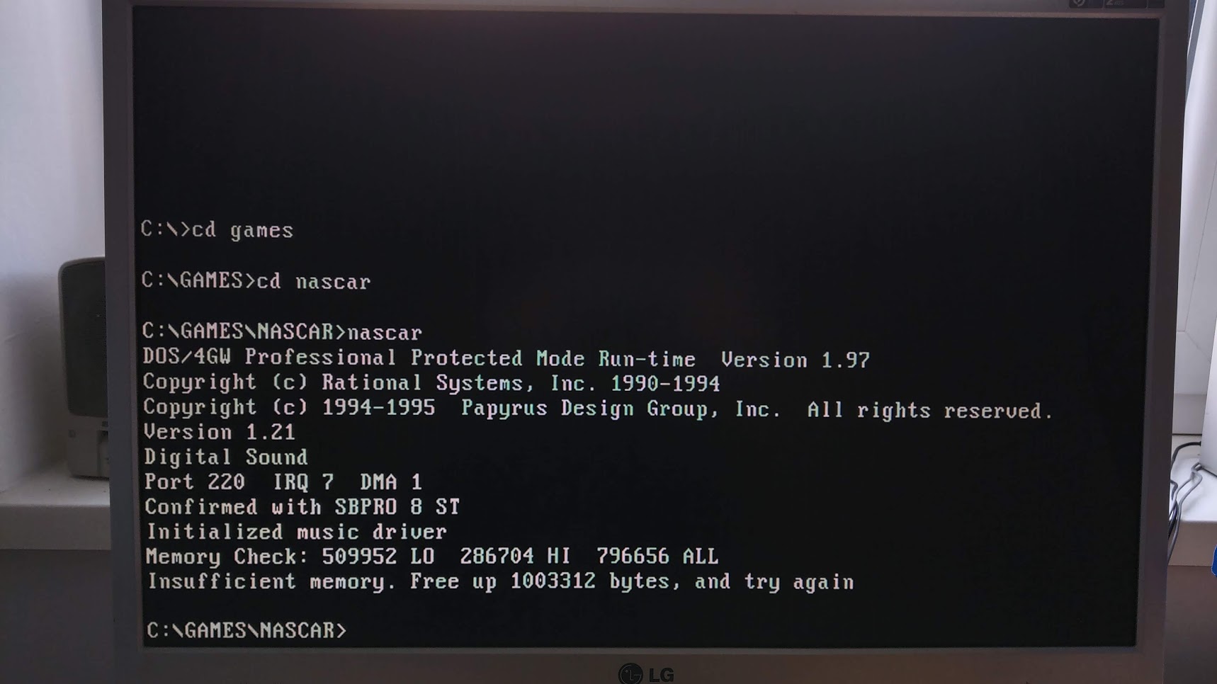

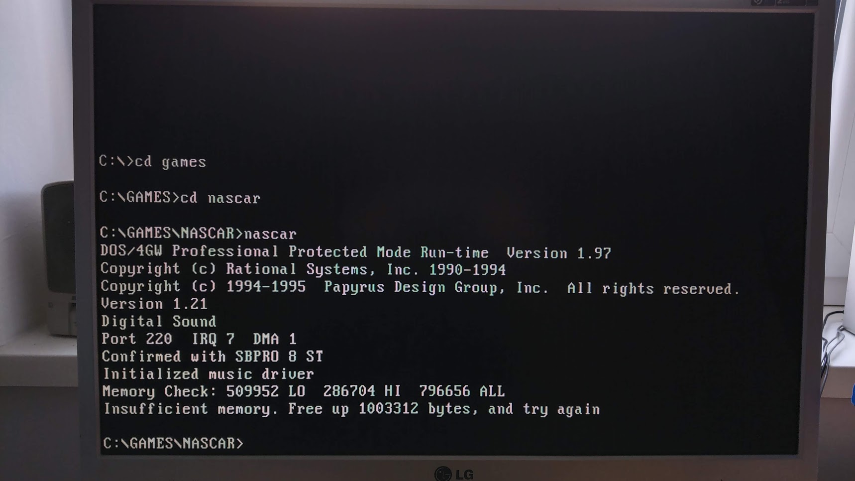

Immer noch nicht. Wenn Dir unter DOS Treiber und andere Configs RAM von den 640 KByte abnehmen, die so wichtig für DOS sind und aufgrund dessen Spiele nicht starten oder Probleme habven, dann helfen Dir auch TBs an RAM nicht.
Reaktionen: I'm unknown
NASCAR meldet aber das 1MB RAM fehlt, zumindest lese ich das da so raus.
