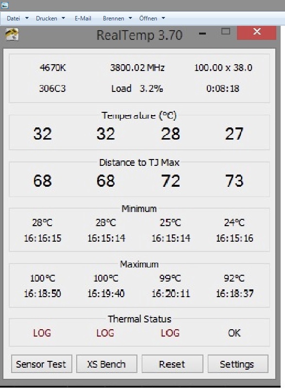

Meine H60 kommt bei prime und intel burn test ab und zu auf 100 grad dann geht es wieder auf 65-75 und dann wieder auf 95-100 macht mir ein wenig sorgen.... Bei prime95 immer 90+! bis 101!
Habe das gefühl das die Pumpe nicht richtig arbeitet
im idle sind die temp. bei 25-31 grad CPU ist mit Boost takt gelaufen 3800 Mhz

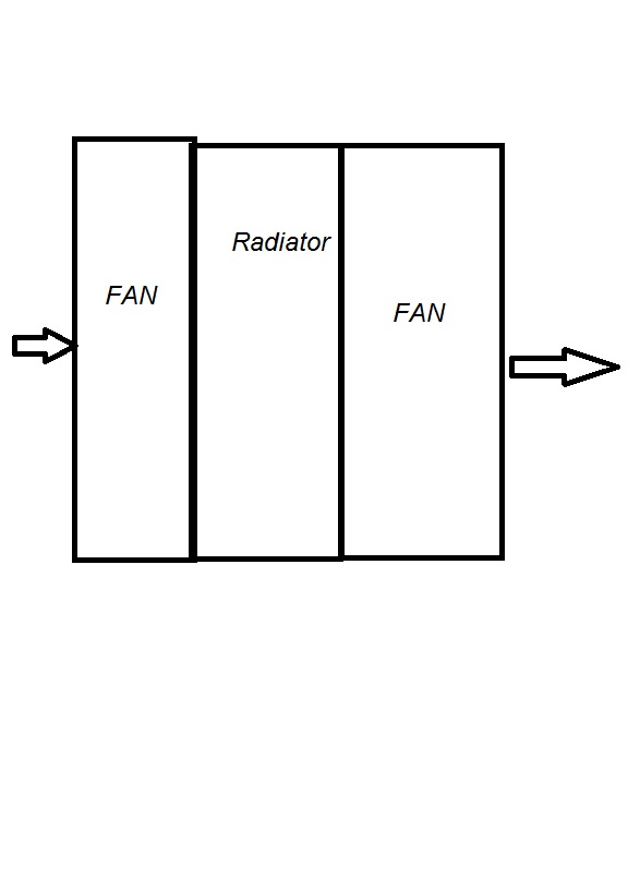

Ich weiß aber das meine CPU auch immer relativ heiß wurde weil der Radi direkt über der Grafikkarte war und die ganze Hitze abbekommen hat.
Wo sitzt denn der Radiator bei dir und in welche Richtung bläst der Lüfter ?
