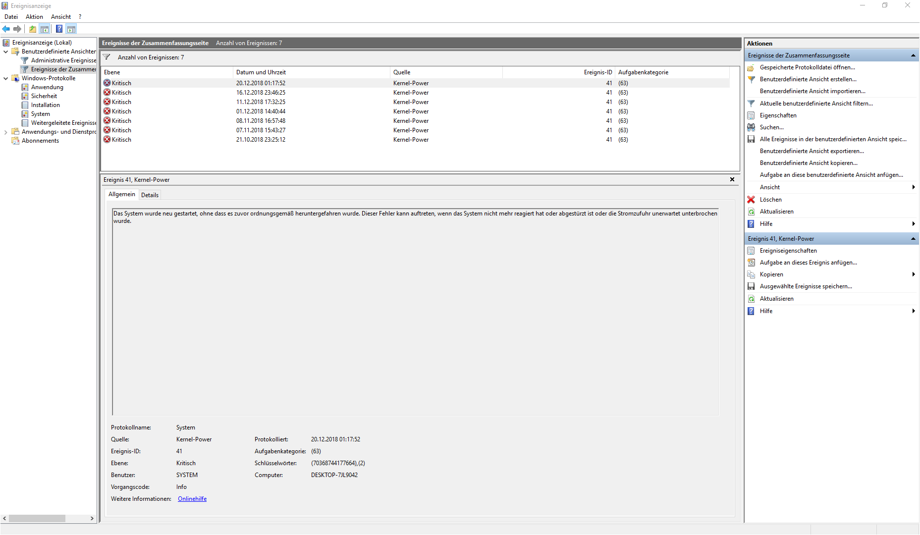

hatte in den Letzten tagen immer wieder mal dass mein PC einfach einfreirft und nach ein Paar Sekunden neustartet. Laut der ereignissanzeige ist es n Kernel Power ist. Ereigniss ID 41.
Hatte vor wenigen Wochen (ca. 8 Wochen) noch Windows 7. da hatte ich die Probleme nicht. Kann dass an wi 10 Liegen? wenn ja dann installiere ich mir wieder Windows 7.

bei Kernel Power bleibt nur das NT..
H3llF15H schrieb:
Ist dein System übertaktet? Wenn ja, nimm OC mal raus.[/QUOTE
]Danke!
ja ist es. mein ram ohne Spannung zu erhöhen auf 2666mhz.
Meine Graka auch noch nbischen und meine CPU auf 4ghz ohne die Spannung zu erhöhen. Mach ich mal. Oder es liegt an meiner Steckdose. Weil auch mein Funkuhr die netzbetreib ist ist einfach mal aus und hat dann nach ein paar Sekunden wieder strom. Ich hab nur 1 Steckdose in meinem Zimmer. Grauenvoll. Da hängt alles dran.
Danke für deine Antwort.
Aber als ich vor 8 wochen noch win 7 drauf hatte hatte ich das Problem nicht. oder es liegt an meiner Steckdose. die Leitungen hier sind uralt. Stecker Steckt auch nicht Richtig drin Steckdose Wackelt. hatte auch schon mal das mein Funkuhr (netzbetrieben gleiche steckdose) auch auf einmal aus wahr.
Da ich nur ein Steckdose habe hängt da alles dran. 1 10 Steckdosenleiste, 1 3 Stecker 1 5 Stecker. Kann es auch damit was zu tun haben? Die Leitungen sind noch aus den 30 iger Jahren. Es ist auch alles Tota bescheurt geschaltet. Wenn ich die Sicherung Ras mache, hat die 1 Steckdose in meinem Zimmer kein Strom Mehr und die 1 Helfe unserer Lüsche inkl Deckenlampe kein Strom.
