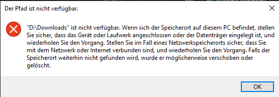

Ich habe seit kurzen ( 2 Tagen ) das Problem das ich aus irgendein Grund meine Dateien auf meine Festplatte nicht mehr Erreiche
selbst wenn diese neu installiert sind. Die Festplatte hat auch keine Dateien mehr drauf und ich kann nicht mehr auf mein Download Ordner zugreifen

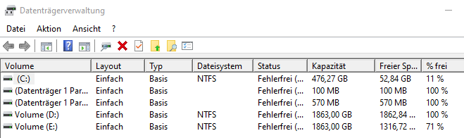

Habe mir das auch im Datenträgerverwaltung angeguckt und die Festplatte würde mir manchmal nicht angezeigt
also sie war kurz da und dann ist sie ohne weiteres verschwunden. Das hatte sich die ganze zeit wiederholt

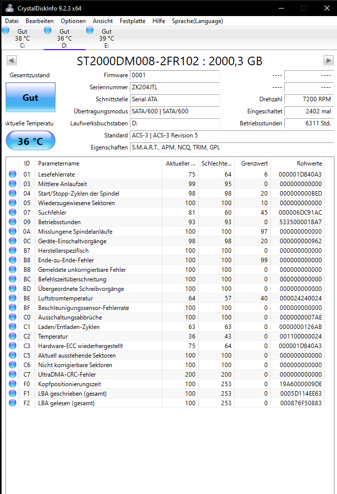

Was sagt Crystal Disk Info zu der Platte?
Bitte überprüfen.
Reaktionen: Dama, coxon und Narben
Wie genau ist ist das mit ein Buchstaben gemeint ?
Und die Daten zu Crystal Disk kann ich gleich zeigen

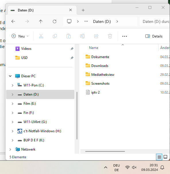

Ist das Laufwerk mit dem Ordner denn noch im Explorer zu sehen?
Mal so gesagt, Sch(n)ittprogramm hätte genauso komisch geklungen.:rolleyes:
Also die Datein sind nicht mehr zu sehen und Bei den Datenträgerverwaltung wird mir auch angezeigt das ich 100% freier Speicher habe ...
Vielleicht hast du auch einen Wackler an der Spannungsversorgung. C0 würde dafür sprechen.
