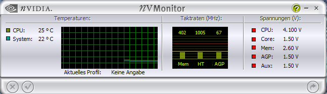

also ich hab bei meinem 3500+ mit dem freezer 64 und 4x80mm gehäuselüftern ne temp von 25°C (idle)
die standardkühler bringens sowieso nicht sind zu laut und kühlen nicht
