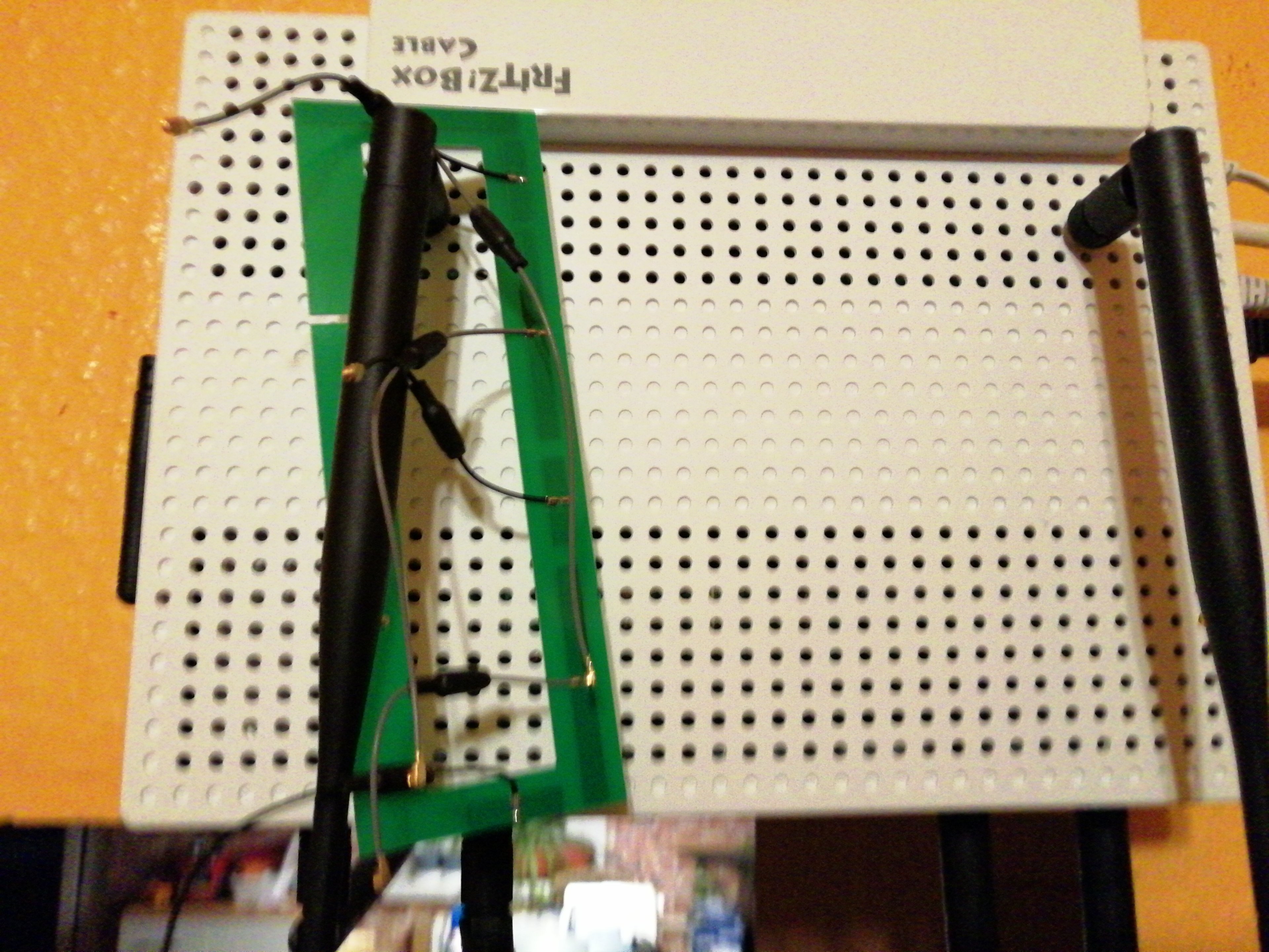

30 meter verlegt von der dose zur Box. Auch ne 6590, kein Problem,4 fach geschirmtes noname. WLAN verbesserung bekommst aber mit Antennen. Die in der 6590 und 91 ist ne absolute Frechheit von AVM. Ganze 4x 2 cm für 5g und 4x 3 cm für 2g und das nur als leiterbahn auf der Platine wovon 3x 2g und 3x 5g NACH OBEN | UNTEN abstrahlen! 6 Antennen [2hatte ich noch da] beim Chinaman 9€. Bringt 100x mehr als ne Kabeldiskusion von Paar metern. Einbau der Antennen ist in 30 Minuten auch für Laien kein Problem. Einfach mal gurkeln und nach 6590 Antenne suchen, die Bilder dazu sprechen für sich. 2 Wohungen im Neubau mit Stahlbetonwänden nebeneinander und in jeder Ritze trotz mehr als 40 anderen Netzen immer 100% und keine Störungen. Ohne Antennen gings grad mal aus der Küche raus und 5 Meter weiter noch ca 50% gehabt, in der 2ten Wohnung war dann schon fast überall keine Verbindung mehr möglich. Bei 0 und 20 Metern kann die Fritzbox keinerlei schlechtere Werte auslesen, andernfalls läge ein Fehler im Kabel oder den Anschlüssen vor. Erfahrungsgemäß kann ich sagen das bei Kabelanschluss auch ungeschirmtes Lankabel bei 30 metern, also quasi verdrilltes Klingelkabel keine Wertänderung oder Beinträchtigung gebracht haben, sowas hatte ich behelfsmäßig vorher liege n, und hätte nicht mal auf Coaxial tauschen müssen.

Hier mal als Ansicht. Die streifen auf der Platine sind 6 original Antennen der FB 6590. Ausrichtung nach oben und unten.
