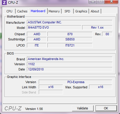

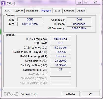

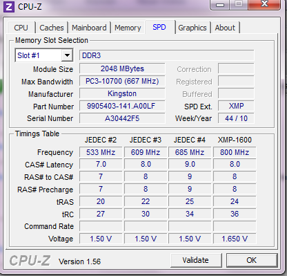

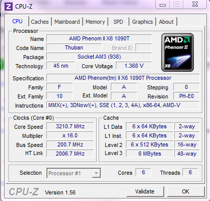

Hier noch ein paar screenshots von CPU-Z

die temps hätt ich auch als erstes im verdacht! danach den ram
Ich tippe auf den Speicher oder das MB.
Habe auch ein ASUS M4A785TD_EVO und hatte das selbe Problem.
Im Endeffekt haben sie das MB und RAM durch ein neue Teile getauscht und das Problem war weg. Also nochmal Wegschicken und am besten sagen das man ein Neues möchte! Vorher den RAM nochmal mit MEMTEST testen.

@Zero ja die Temperaturen sind jederzeit ok.
