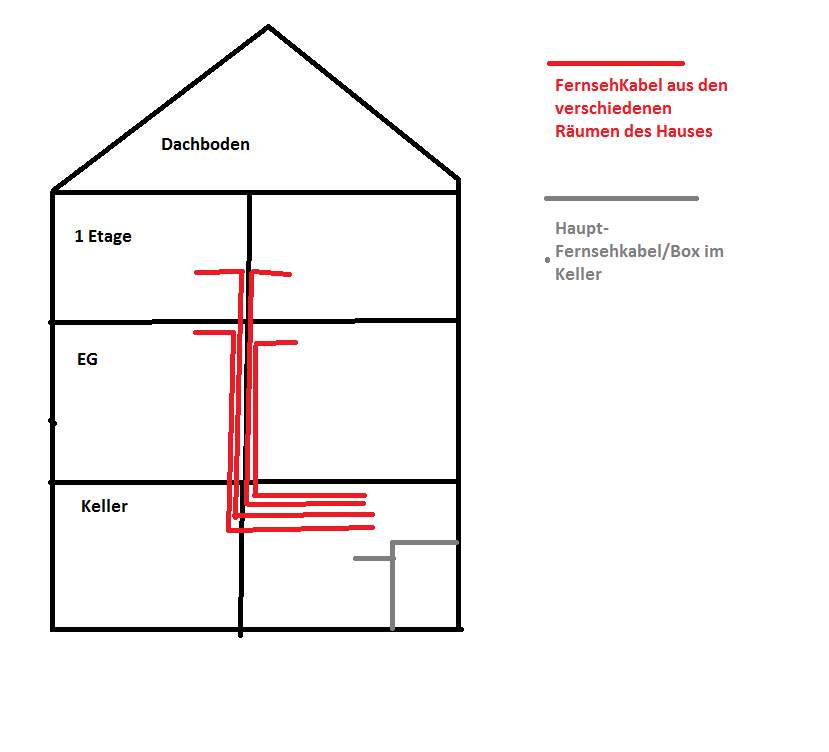

Gibt es eine Art "Box" mit der man die verschiedenen FernseherKabel, aus den Räumen des Hauses, mit dem Hauptkabel Verbinden kann?
Anbieter ist Unitymedia.
Ich habe mal per "Paint" versucht das Haus und die Verkabelung einigermaßen anschaulich darzustellen.
natürlich, es gibt verteiler für sowas, in allen möglichen varianten. gibts so ziemlich überall wo elektronik verkauft wird ;)
Joah, so einer wäre das z.b.
dämpfung max. 10db, steht in den specs ;)
Einfach mal ausprobieren, notfalls nen verstärker zwischenhängen.
da ihr eine Sternförmige verkabelung habt, werdet ihr wohl eine Satschüssel haben.
da gehen sollte Verteiler nicht da jeder Receiver direkt mit dem LNB/Multischalter verbunden sein muss.
schau mal was ihr genau habt, dann kann man idr helfen.

So wie es aussieht würde ich neue Kabel ziehen, Antennen Koaxial, welche sollte ich da nehmen?
Versteh das mit der Dämpfung nicht ganz, desto weniger desto besser?
Bräuchte dann Antennenkabel und BK Verteiler, da 4 Kabel runter in den Keller kommen.

Kabel würde ich also die Billigsten nehmen. (z.b. von Reichelt.de)
Und der von mir oben genannte BK Verteiler? Ist der inordnung, bezüglich der Dämpfung etc?

Da ihr wohl einen etliche jahre toten Kabelzugang hattet wird der Übergabepunkt verplomt sein. Da muss auf jeden Fall sowieso Techniker kommen und den Splitter (Verteiler ;) ) anzuklemmen. Der kann dir sicher deine Kabel an dem auch gleich festmachen, da es heutzutage üblich ist, Quetsch- anstatt Schraubstecker zu nehmen.
Und zum Durchmessen ist die ganze Sache dann eigentlich auch. Bei neuen Kabeln auf jd. Fall. Und eine gewisse Qualität ist meistens ned verkehrt, aber gleich von Kathrein muss natürlich ned. Da du einen Stern baust empfehle ich dir auf jeden Fall Kabel mit ca. 6mm Durchmesser und nimm welche mit Drahtschirmung ;)
