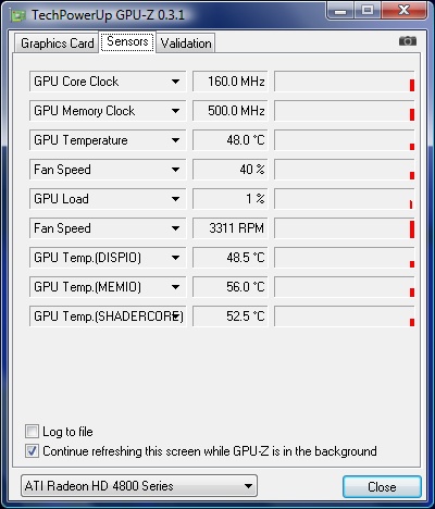

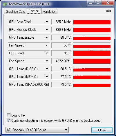

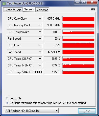

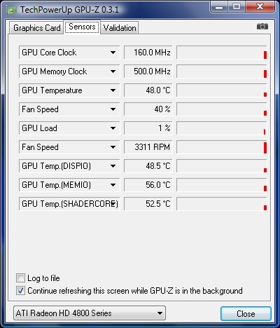

Ich habe eine Asus 4850 mit Referenzkühler. Es ist also extakt der gleiche Kühler. Die Werte von sudfaisl ist absolut nicht normal.
@sudfaisl
Wie lange ist die Karte schon in Betrieb? Ich würde den Lüfter einfach mal reinigen bzw. durchblasen. Ich hatte auch nach einiger Zeit Temperaturproblem, bis ich den Lüfter gereinigt habe.
Normal sind 45°C bis 55°C im Leerlauf bei einer Lüftergeschwindigkeit von 40% und 70°C bis 85°C unter Last bei einer Lüftergeschwindigkeit von 55%.
Ich habe durch Austausch der Wärmeleitpaste sogar bessere Werte erreicht.
