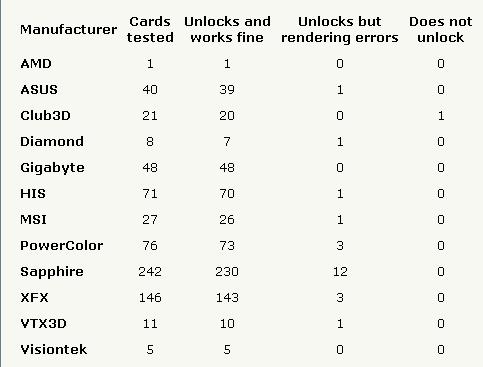

hier habe ich noch ne tabelle gefunden, wo die einzelnen anbieter getestet wurden
http://www.techpowerup.com/articles/overclocking/vidcard/159
am ende steht eine statistik wo ermittelt wird wieviele von den freigeschalteten karten wirklich funktioniert haben. das Ganze bezieht sich auf die 2GB Version und dem Referenzdesign
Visiontek hab ich ja noch nie gehört. Könntest du vllt noch die Seite von wo du das Bild her hast verlinken? Ich meine die auch mal gefunden zu haben und der dabeistehende Text war schon recht interessant !
