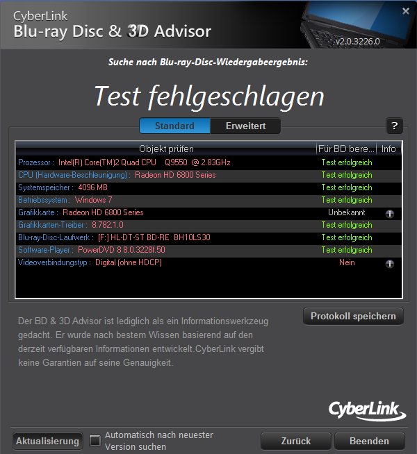

ich hab mir eine HD6850 zugelegt und kann seit dem keine Blu-Rays mehr schauen.
Vorher hatte ich eine 9600GT von Nvidia da lief alles problemlos.
Es hat sich außer der Karte nichts geändert. (LG 2240T mit DVI verbunden + erweiterter Desktop auf 19" Monitor mit DVI zu HDMI Adapter und umgekehrt verbunden.)
Ich verwende den PowerDVD 8 könnte das was damit zu tun haben? (Zu alte Version?)
Ich hab den aktuellen 10.10c Catalyst drauf.
Blu-Ray Disk Advisor -> siehe Anhang
Hoffe ihr könnt mir helfen.

Is ein DVI-D Kabel an den Kabeln hab ich ja nichts geändert mit der Grafikkarten umstellung und mit der 9600GT gings einwandfrei.
Der Advisor ist in der neuesten Version von der Cyberlinkseite.
