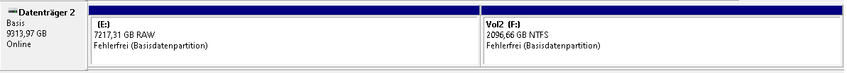

Klingt nach defekter Paritionstabelle. Hast du evtl. ein Screenshot vom der Laufwerksverwaltung oder GParted?

Es ist eine USB 10 TB HDD. Ich wollte auf die Partition 2 ein Backup einspielen um ein paar Dateien zu sichern die ich bei der Neusinstallation von Win11 gelöscht habe. Als ich gemerkt habe, dass Clonezilla die ganze HDD platt machen will und nicht nur Vol2 habe ich Clonezilla beendet.

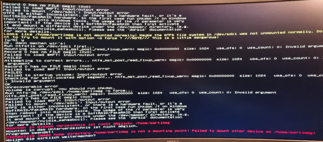

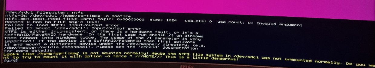

Ich habe versucht die Platte mit Clonezilla nochmal zu mounten -> siehe Screenshots.

NTFS is inconsistent. Run chkdsk /f on Windows then reboot it TWICE!
The usage of the /f parameter is very IMPORTANT! No modification was
made to NTFS by this software.
