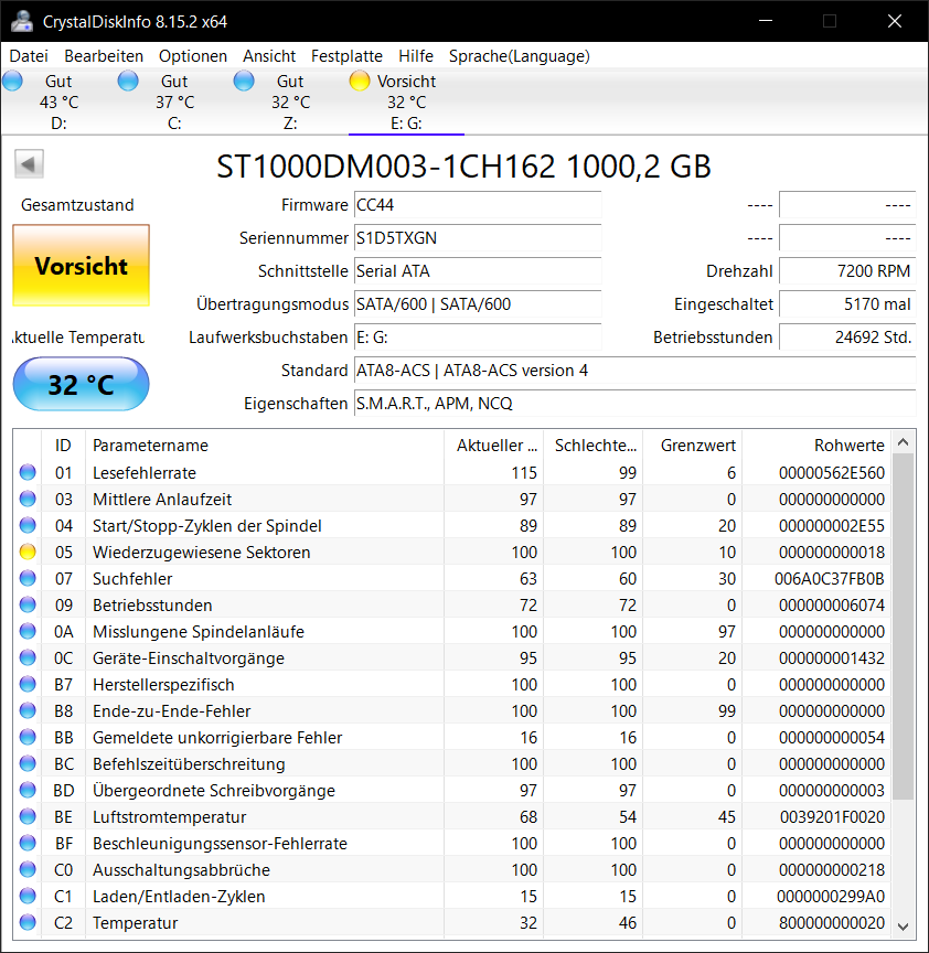

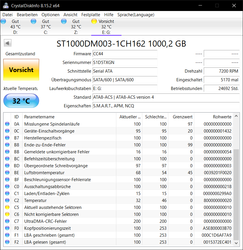

bei mir zeigt CrystalDisk Info momentan folgende Fehler an:
C5 + C6 + 05
Backups laufen jeden Tag. Soll ich die Platte lieber entsorgen?
Vielen lieben Dank

Das hängt stark davon ab für was und wo du diese einsetzt.
Je nach Verwendung wäre vielleicht auch ein Wechsel auf eine SSD eine gute Idee.
Da würde ich auch nix mehr mit machen außer sicher löschen, ausbauen und ersetzen.
Ich danke euch vielmals. Platte wurde soeben entfernt und durch eine 240GB SSD ersetzt. Hier waren eh nur ein paar Daten drauf.

Daumenregel ist: Steigt die Anzahl der defekten Sektoren dauernd, sollte man sie definitiv tauschen.
Bleibt die Anzahl gleich, kann man‘s riskieren, sie weiter zu betreiben - wenn man ein Backup hat sowieso.
Persönlich hau ich die Dinger bei defekten Sektoren als defekt auf eBay. (nach 2 x erase)
