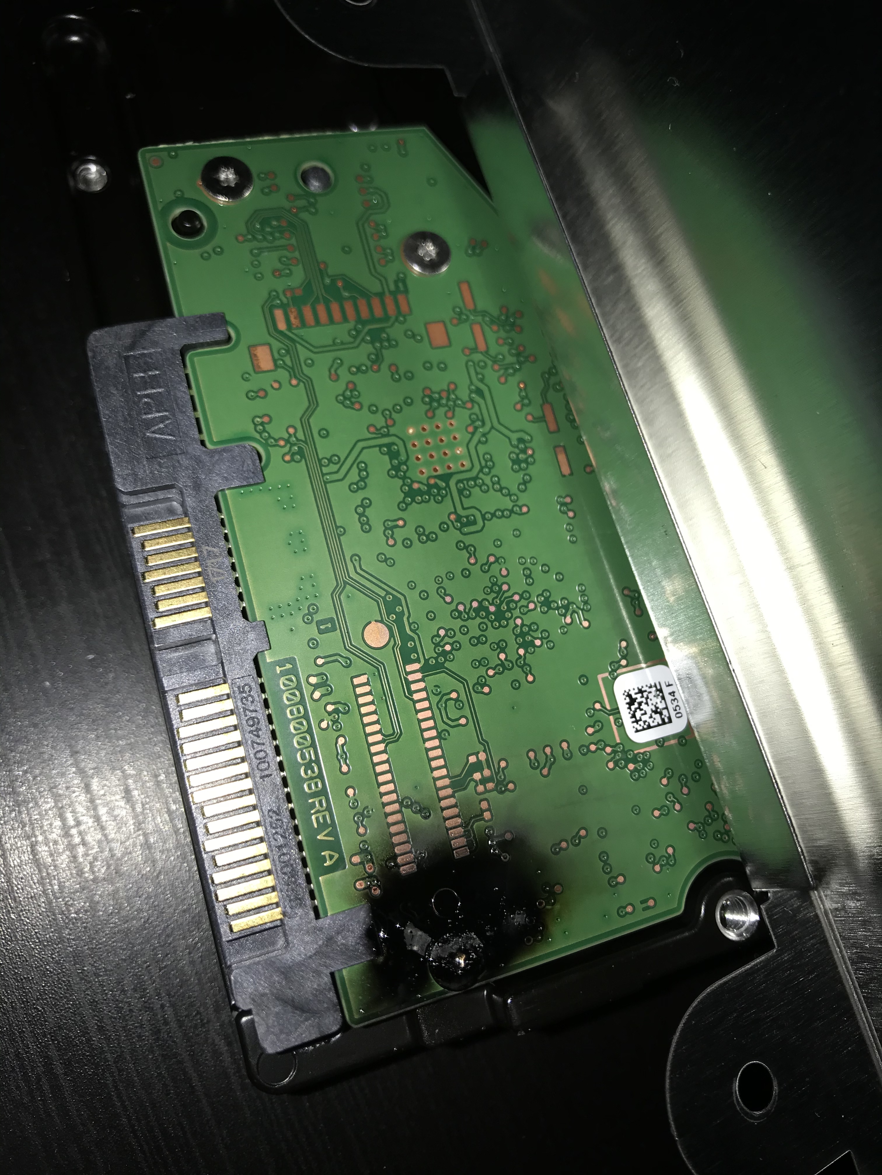

meine externe festplatte hat heute geraucht und der PC hat die Platte nicht mehr gefunden bzw. die Meldung abgegeben das
nicht genug Strom verfügbar ist.
Ich habe jetzt die Festplatte komplett ausgebaut und direkt gesehen das die Platine mit den USB Ports und Stromanschluss verschmort war, und ging auch durch die Rückseite.
Leider ist die HDD auch an einer stelle verschmort, habe an meinem PC meine aktuelle HDD ausgebaut
und diese eingebaut, leider startet die HDD gar nicht erst.
Hat jemand eine Idee wie ich an die Daten komme? Ich denke mal zum starten werde ich sie nicht mehr bringen oder?
Dann ist sie wohl defekt, wird schwer ohne professionelle Datenrettung.
Aber wenn kein Backup da ist, dann sind die Daten eh nicht wichtig.

Was für eine festplatte wurde denn verbaut? Kann man da nicht die Platine mit dem Speichercontroller dann einfach ausbauen und gegen ein identisches Exemplar austauschen (sofern man die gleiche Festplatte wo findet)?
Heute ist der Tag des "abrauchens" :king:
Ich hoffe du hast die Daten der Platte gesichert, anschliessen würde ich sie nicht mehr.
Reaktionen: wesch2000
Suche bei ebay o.ä. eine baugleiche und tausche die Platine, funktioniert zumeist anstandslos
Wie @KnolleJupp bereits sagte: das ist heute kaum noch möglich, da die Firmware wohl beim Platinentausch verloren geht. Da sollten Profis ran.
Was macht ihr alle mit Eurer Hardware. Es sind doch noch ein paar tage bis Sylvester.
Spass beiseite.
So wie das aussieht, hat es auf der Adapterplatine gebrannt.
Das Schwarze auf der Plattenplatine sin wohl nur Schmauchspuren.
Mit Waschbenzin / Spiritus und alter Zahnbürste reinigen und sehen ob Leiterbahnen verschmort sind. Evtl. Foto machen.
Die Platte selbst kann dann noch weiter intern verwendet werden.
Reaktionen: Wololo11

Es handelt sich um eine
Seagate BarraCuda Compute 4TB ST4000DM004

Update: Ich habe das alte PCB board eingeschickt und den BIOS Chip auf ein neues PCB Board setzen lassen, hat geklappt und die HDD geht jetzt wieder.
