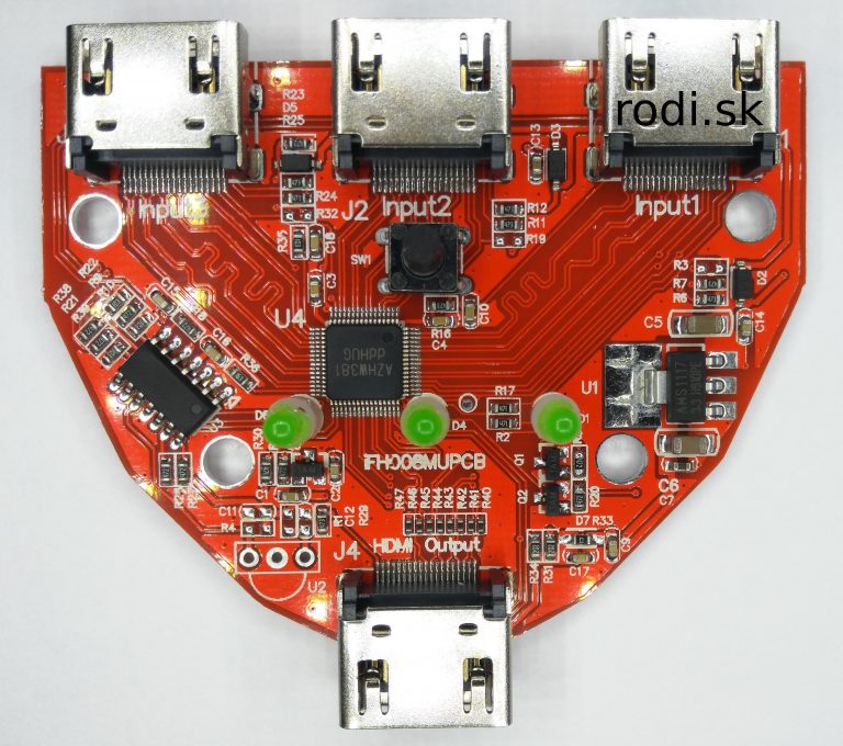

Über den Pin 18 des HDMI Steckers werden +5V nach außen geführt um gemäß dem HDMI Standard die EDID-Informationen eines Displays auslesen zu können. Diese 5V Schiene kann aber auch zur Versorgung angeschlossener Gerätschaften verwendet werden.
Nachfolgend einmal ein Foto von einem HDMI-Switch ohne extra Stromanschluss:
Auf dem PCB sind ganz schön viele Chips beheimatet, die natürlich alle eine Versorgungsspannung benötigen um überhaupt zu funktionieren. Das als passives Komponente zu bezeichnen ist meiner Meinung schon mehr als nur weit her geholt.

Du kannst mir ja auf der Platine noch den fehlerhaften Chip zeigen.
