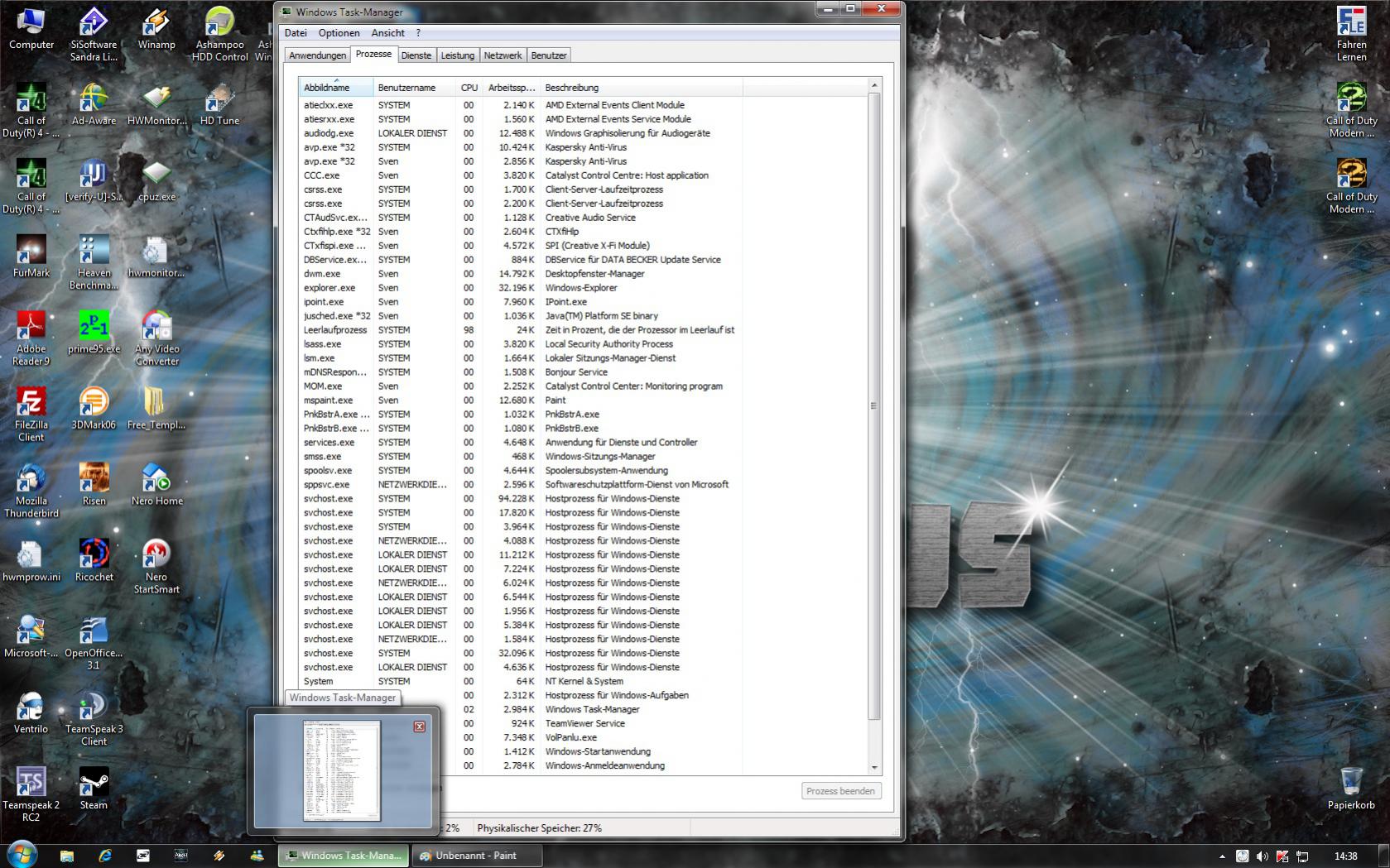

mhhh kenn mich da nicht so aus, aber ich poste mal nen screen.
komischerweise ist jetzt grade nicht obwohl der HDMI aktiviert ist.
Und es war ganz klar der HDMI, denn wie ich ihn vorhin deinstaliert hatte war es normal, dann hatte ich ihn wieder drauf und die Auslastung war wieder hoch, dann hatte ich ihn deaktiviert und sie wurde wieder normal, jetzt bleibt es aber komischerweise normal auch wenn ich wieder aktiviert habe

Hm, wenn die Auslastung grad nicht auftritt ists natürlich schwierig da was rauszulesen. Aber wenn du 2 mal auf die Spaltenüberschrift "CPU" klickst wird die Liste nach der verursachten CPU-Last sortiert. Wenn das Problem wieder auftritt sollte der Schuldige ganz weit oben auftauchen.
