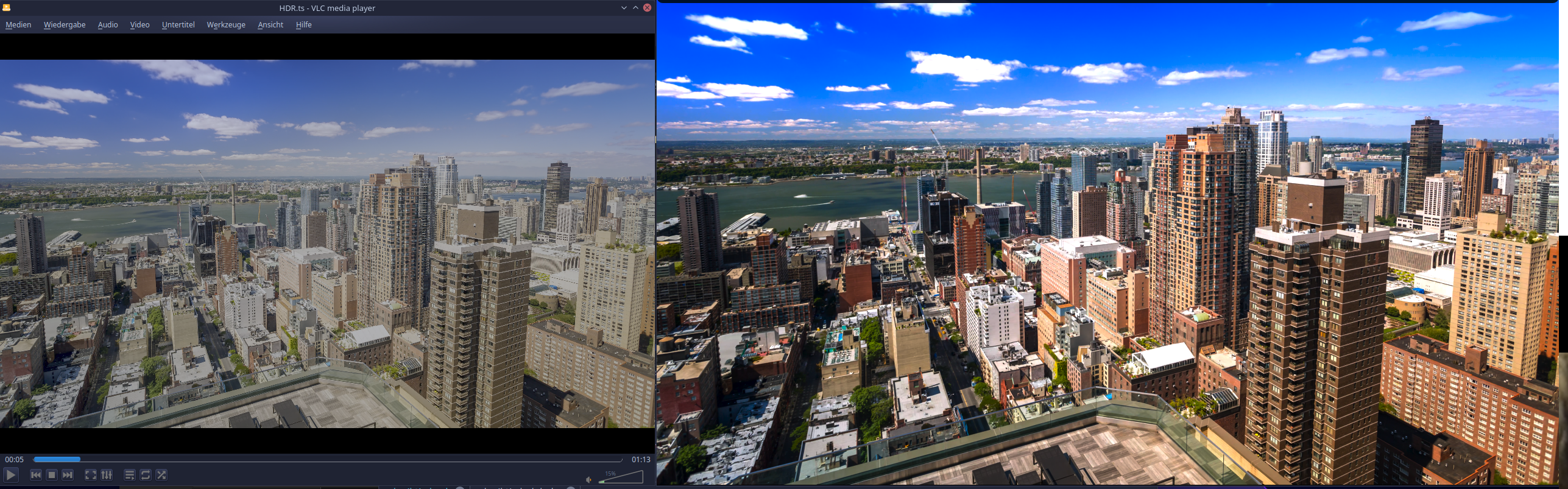

Ja. Links kein HDR, rechts HDR.
Reaktionen: Natriumchlorid und Bake
Dank dir, sieht super aus!
Und der VLC leitet HDR direkt durch? Klappt das dann auch im Windowed Mode oder nur im Vollbild?
Nein, VLC ist links. mpv ist rechts.
Ob VLC auch HDR kann, weiß ich ehrlich gesagt nicht.
mpv funktioniert sowohl im Vollbild als auch im Fenstermodus.
