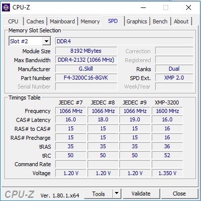

wenn du das cl16 kit hast, welches hynix ram ist, glaube ich dir vorerst nicht ohne screenshot, dass die 3200mhz auch wirklich anliegen. hatte jetzt 3 msi boards und 3 mal 3200 mhz cl16 hynix ram und der schnitt von erreichtem takt liegt mit manuellem tuning irgendwo zwischen 2800 und 2933 mhz.

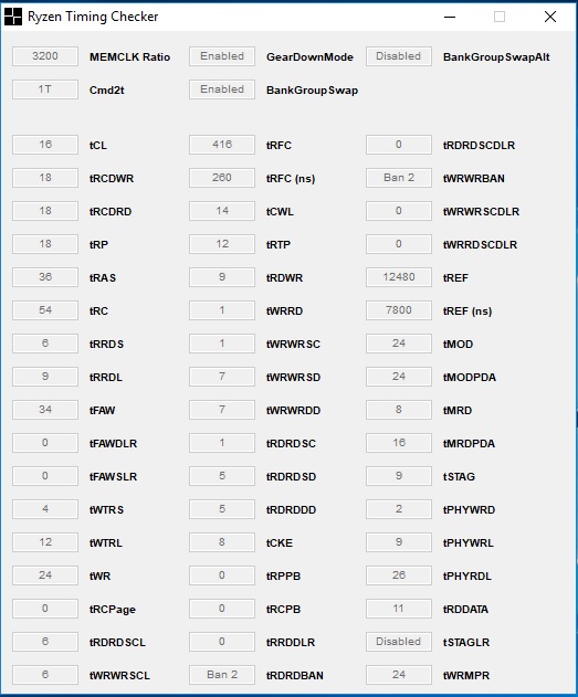

Es gibt ein kleines Programm RyzenTimingChecker(RTC). Es wäre hilfreich wenn du davon einen Screenshot hochladen könntest.(also morgen irgendwann;) )

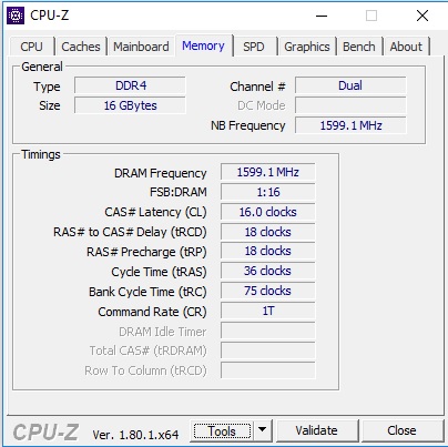

B350 und CL16 Ram, Screenshot siehe Anhang

Ach und kurz ma zum RAM OC soweit ich weiss hat man das tRC timing immer auf tRP+tRAS also in deinem fall 54.
Interessant. Ich habe das XMP bzw. das AMD Äquivalent im Bios eingestellt und das sind die Timings die dabei rumgekommen sind^^
Edit: Bootet auch noch mit tRC auf 54

Läuft der 3200er RAM auf 2133?

Nope auf 1600Mhz und das mal 2 ergibt 3200Mhz^^
Also bei CPU-Z stimmt das ja, dass er den Referenztakt der RAM angibt, aber ob das bei deinem Board auch so ist. Bist du dir sicher dass er nicht mit 1600 statt mit 3200 läuft, würde nämlich einiges erklären.
Er hat doch seine CPU-Z Screenshots geposted. Wenn CPU-Z 1600Mhz sagt, ist der effektive RAM Takt 3200Mhz. Heißt ja nicht umsonst "Double Data Rate".
