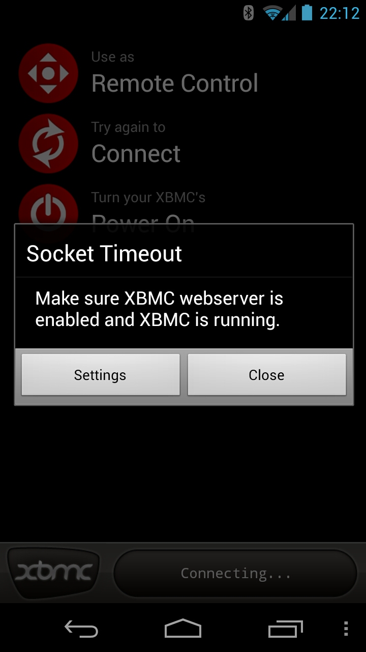

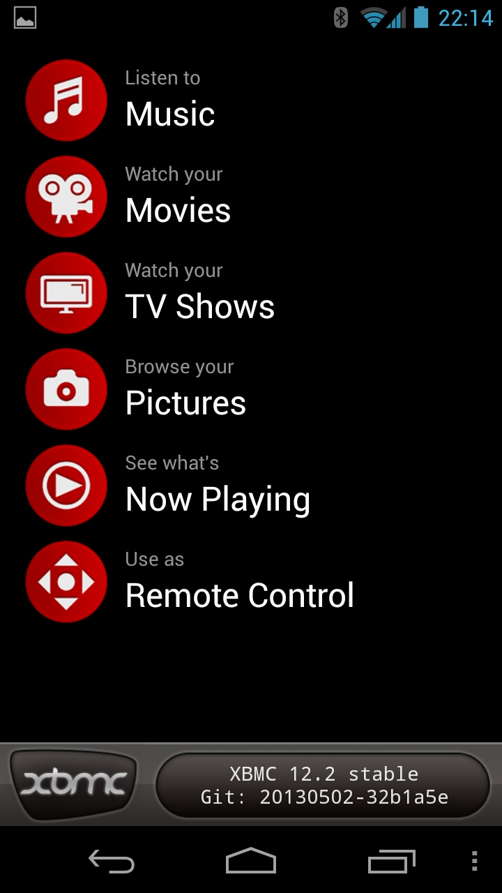

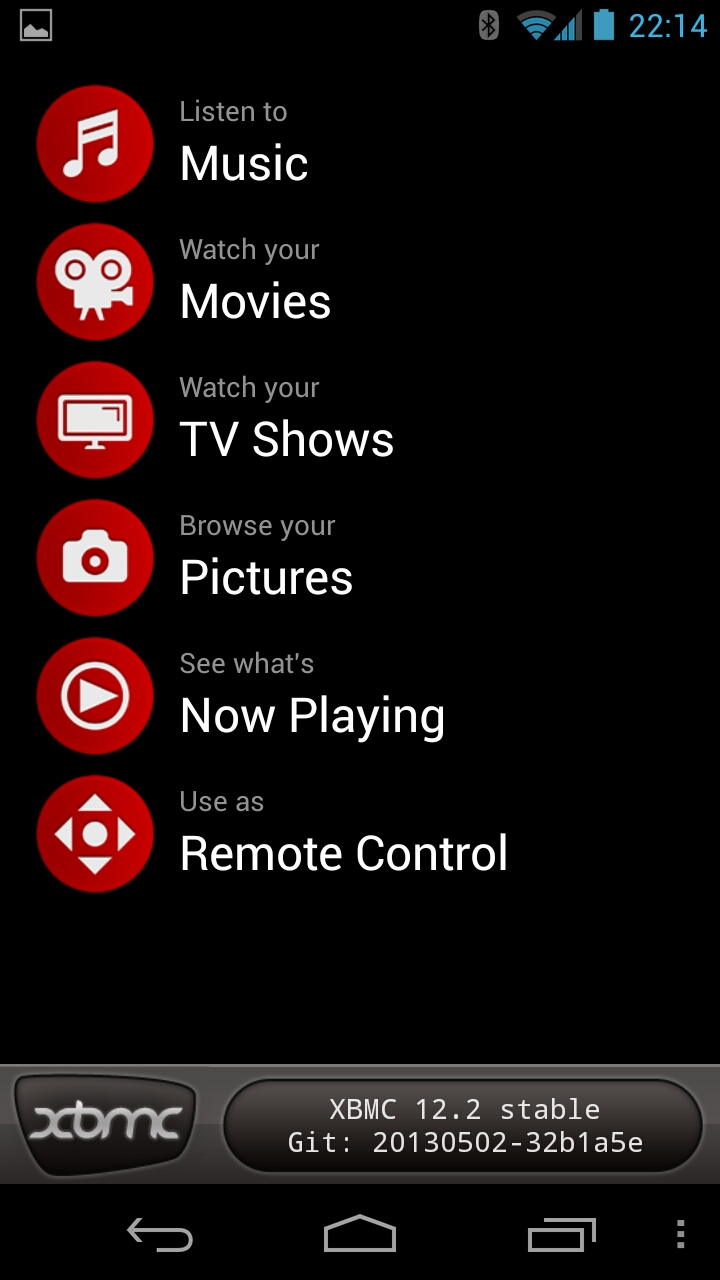

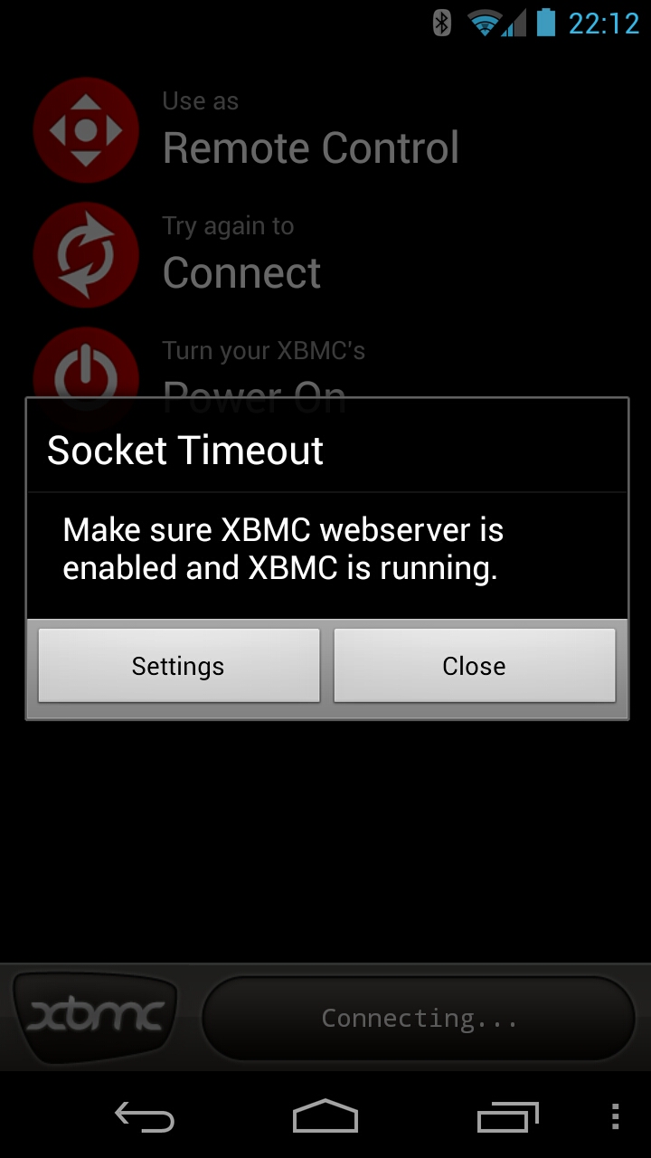

Bei mir funktioniert es mit der Android App ohne weiteres mit der Aktuellen XBMC 12.2 Version. Ja selbst mit der XBMC Android Beta Version (Steuerrung der XBMC Tablets Version) mit dem Android Smartphone App. Siehe Bilder. Das erste zeigt an was passiert wenn die App XBMC nicht findet (hatte es auf dem PC nicht gestartet). Das 2te wenn es verbunden ist, dies ist an der Versionsinformation der PC Version unten rechts zu erkennen.

Nachtrag: Hab die Bilder selbst nochmals verglichen. Und weiß nun was du mit grünen Lämpchen meinst. Das ist das gleiche Fenster wie auf dem 2 Bildern von mir oben. Nur ist die Information über die Verbindung bei iOS oben während sie bei Android unten ist.
Das bekräftigt nun meine Vermutung das entweder eine Firewall die Verbindung verhindert oder aber deine Einstellungen in XBMC oder die Login Einstellungen der App nicht mit den in XBMC über einstimmen.
