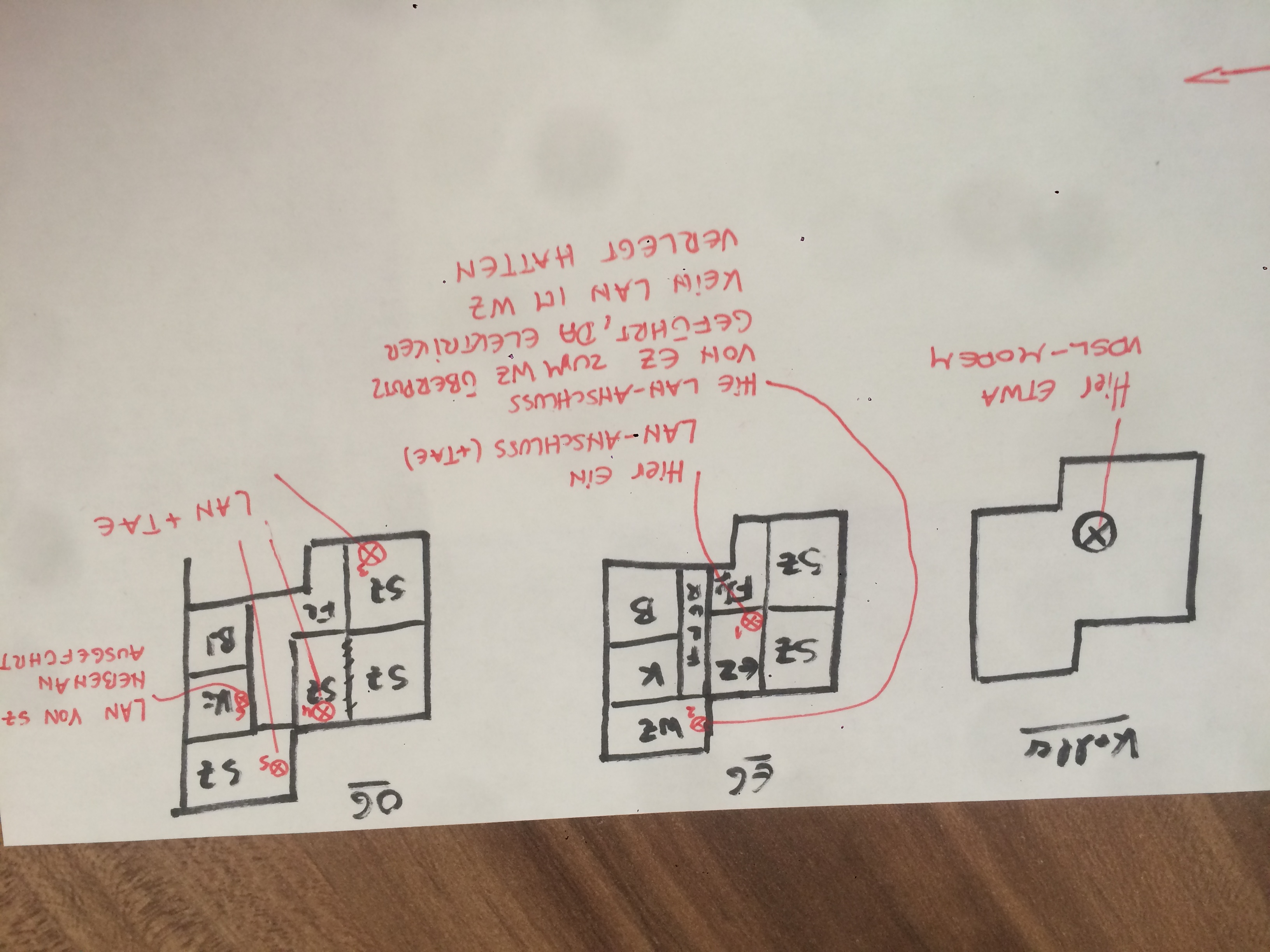

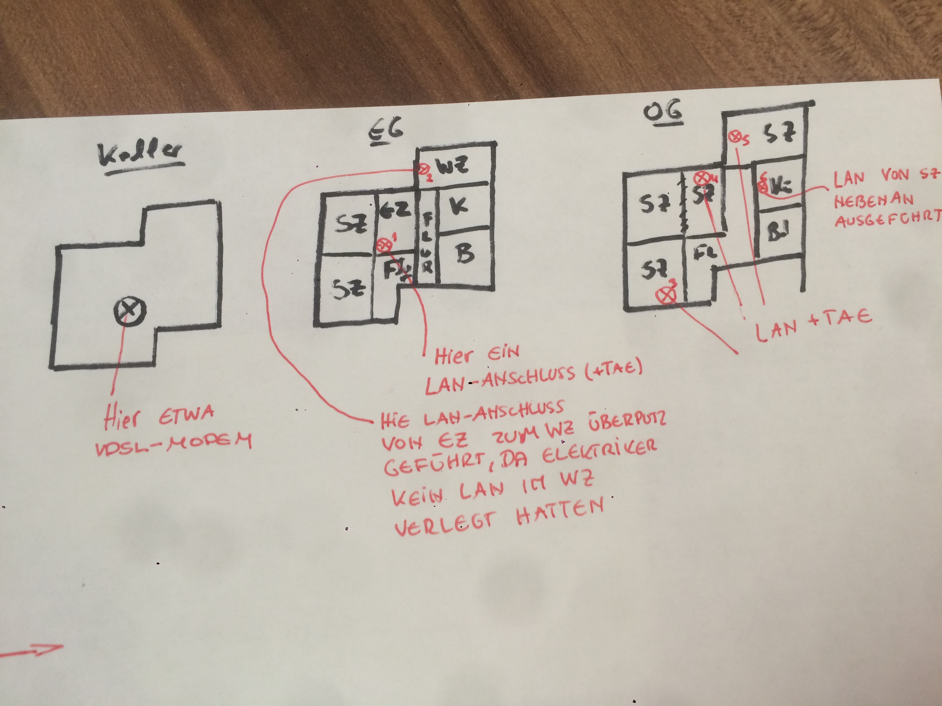

Ich habe nun einen "Grundrissplan" errichtet um die Situation villeicht etwas besser zu veranschaulichen.
So wie ich das jetzt verstanden habe soll ich die ganzen ausgeführten LAN-Kabel im Keller in einen SWITCH stecken und den dann ans Modem stecken . Oben dann jeweils Switches an den LAN-Buchsen wo ich jeweils mehrere LAN-Anschlüsse brauche. Zusätlich dort wo ich WLAN brauche einen WLAN-AP am Switch stecken. Würde dann erstmal einen AP besorgen ,dann wenns nicht reicht einen zweiten.
Im Prinzip kann ich doch auch da wo ich wlan und mehrere LAN-Buchsen brauche auch nur einen AP dranstecken. Auf dem AP habe ich ja dann LAN-Buchsen die ich benutzen kann ?
